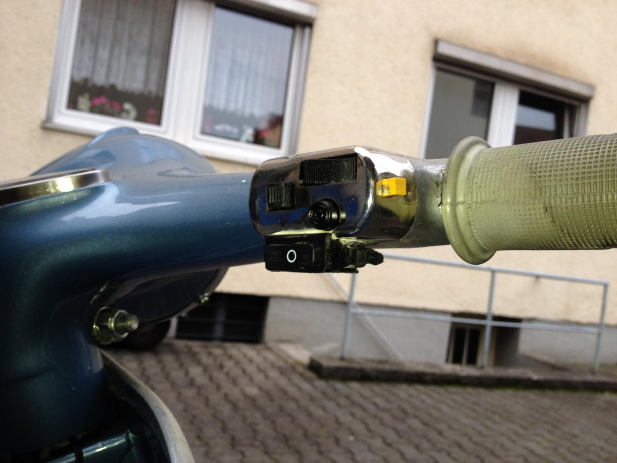

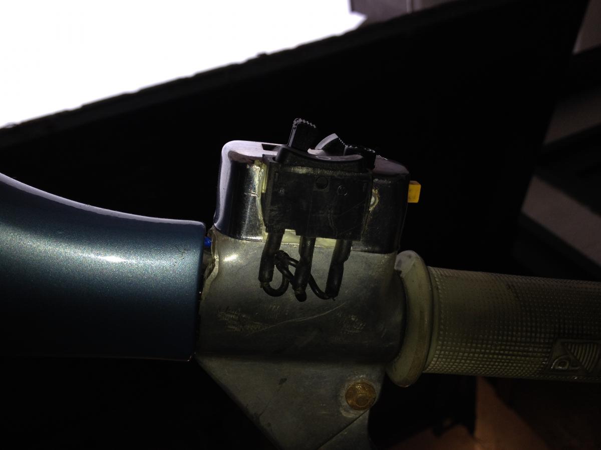

Hier mal die Bilder.
Ist jetzt nicht die schönste Lösung, aber für´n TÜV hats gereicht.
Das Loch für die Kabel war eigentlich für den Taster vom SIP Tacho.

Ah ok. So hab ich mir das vorgestellt.
Man könnte die Kabel auch original von oben kommen lassen. Müsste man halt ne kleine Kerbe in die Lichtschalterabdeckung machen.
Mit was hast du geklebt?
Hab da nen einfachen Silikonkleber genommen.
Mit Klebeband den Schalter fixiert und aushärten lassen.
