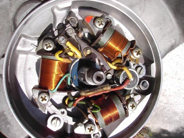

Die Innendurchmesser beim Polrad dürften mit ca. 105mm zwar passen, aber die Anzahl der Polschuhe im Ringmagneten nicht: 4 im 90°-Winkel bei der ZGP mit 2 Spulen, 6 im 60°-Winkel bei der dreispuligen.
:satisfied: bobcat
Leider kann ich die Magneten im Ring nicht erkennen.
Das ist der Beweis, dass es sich um die 4polige Ausführung handelt.
Ein weiteres Unterscheidungsmerkmal sind neben unterschiedlichen Gewichten (Differenz ca. 1000g!) Anzahl und Ausführung der Lüfterschaufeln: 26 kleine steil stehende beim 6poligen gegenüber 16 schräg stehende beim 4poligen Lüfterrad.
