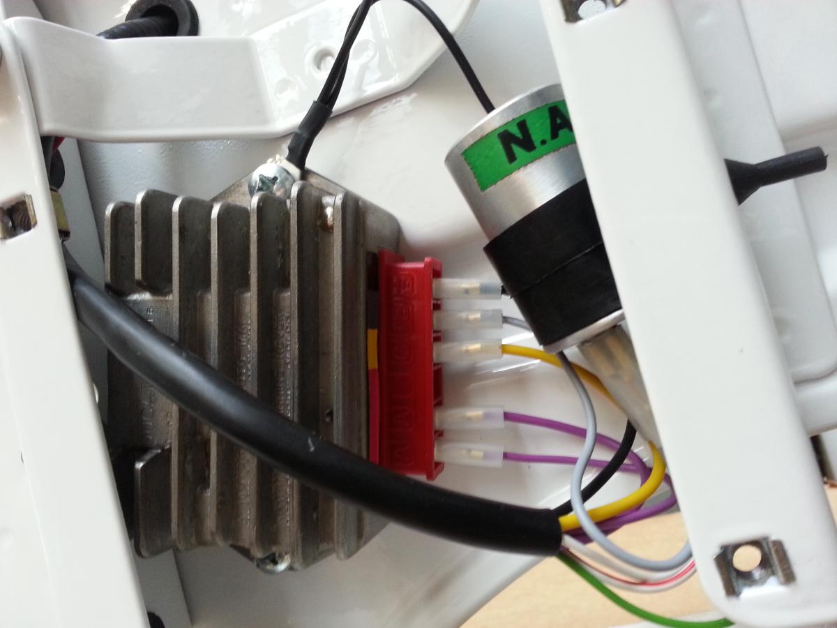

Habe auch das Problem mit dem Licht & Ladespannung habe ich irgendwie auch nichts ordentliches (12,6V). Batterie ist voll aufgeladen und 6 Monate alt...
Alle anderen Verbraucher funktionieren, Kabelbaum ist neu.
Habe einen AA- Regler.
Also um zu testen, ob der Regler im Sack ist, einfach die beiden violetten Kabel am Regler abziehen und miteinander verbinden -> richtig? Mache ich das mit oder ohne angeschlossener Batterie?
Könnte ich alternativ auch die Kabel am Kabelkästchen am Motor abstecken und verbinden? Müsste ich weniger abbauen. Also einfach die beiden vio die zum Motor gehen verbinden?

Wie in #4 machen.
Batt hat beim AAxxx-Regler keinen Einfluss.
Heisst "Check." hellerererer ?
Wenn ja, dann => Regler
Check heißt ich werde das morgen gleich mal testen :-)
Spulen habe ich damals bein einbaub gemessen, ok.
könnte aber auch no das LüRa sein...
... oder vergammelte Kabel, Klemmen, Schalter, Fassungen, Birnen ...
Im standgas leuchtet es ganz durchschnittlich. Wir beim gasgeben deutlich heller....
dann wirds wohl der regler sein oder?
Richtig.

Nö - beim AAxxx-Regler ist der Ladeteil auch mit den Spulen getrennt.
Ähm wie jetzt?
d.h. bei zu geringer ladespannung ist noch was anderes im sack? Batterie habe ich voll geladen. Batterie ist neu.
Geradr noch mal die Schaltpläne angesehen. Die Ladung der Batterie lläuft ja auch über den Regler. Wenn ich das richtig Verstehe hat der AA Regler zwei getrennte Aufgaben in einem Kästchen. Einmal die AC Regulierung. Die ist ja bei mir defekt. Und einmal die Ladeung die Batterie. Was ja vei mir auch nicht funzt.
kann doch sein, dass beide Teile im Regler defekt sind oder?
Die beiden Teile sind zwar el. getrennt, aber in einem Gehäuse ... evtl beschädigt.
Da Du eh das komplett neu machst, sagst uns das Ergebnis - THX !
Neuer Regler drinnen.
Also das Licht ist bei Standgas noch immer nicht wirklich hell, dreh ich am Griff dann wird's echt schön hell :-)
Ladespannung messe ich jetzt auch so um die 13,8V. Ist etwas drehzahlabhängig.
scheint jetzt alles zu funktionieren!

... hoffentlich nicht so hell wie ohne Regler. :cool:
13,8V sollten auf 14,2 ... 14,4V steigen - wenn die Batt voll ist.
Hab da beim Testen nicht voll aufgedreht, aber ab einer gewissen Drehzahl wirds mit Regler nicht mehr heller. Wo kann ich den am schnellsten nachmessen ob AC passt und vorallem mit was? Reicht an normales MM auf AC?
Beim Spannungsregler wird etwas eng da alles schon montiert, Lenkkopf will ich nicht zerlegen. Am Rücklicht vielleicht, wären nur 2 schrauben? oder am Kästchen beim Motor?
Den einfachsten Test hast mit den Lampen schon gemacht.
Die als OK empfundene Helligkeit schlägt jeden -komischen- Messwert eines normalen DMMs.
Der Regler braucht ne saubere Masse.
Masse passt. Habe alles sauber angeschlossen.
