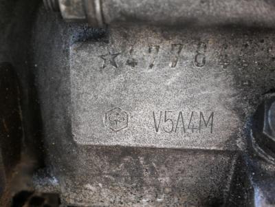

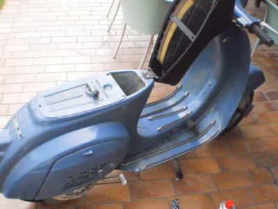

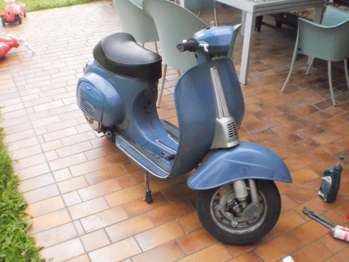

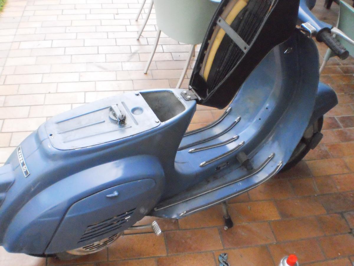

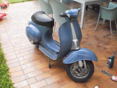

ich hab mir heut nen roller gekauft und komm irgendwie mit dem model nicht weiter bei scooterhelp .

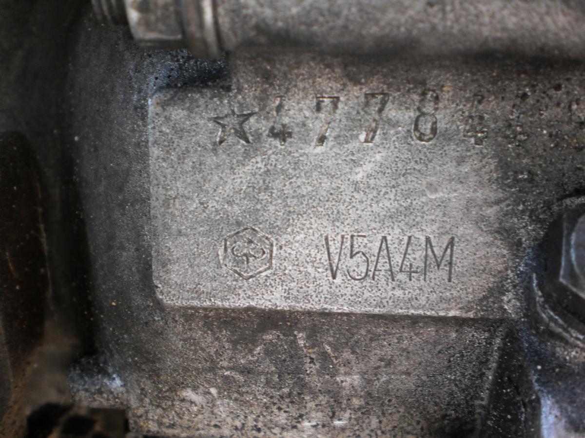

hier mal ein paar bilder und daten ,die motornummer hab ich auch nicht gefunden .#
ich hoffe hier werden sie geholfen :-D :-D :-D

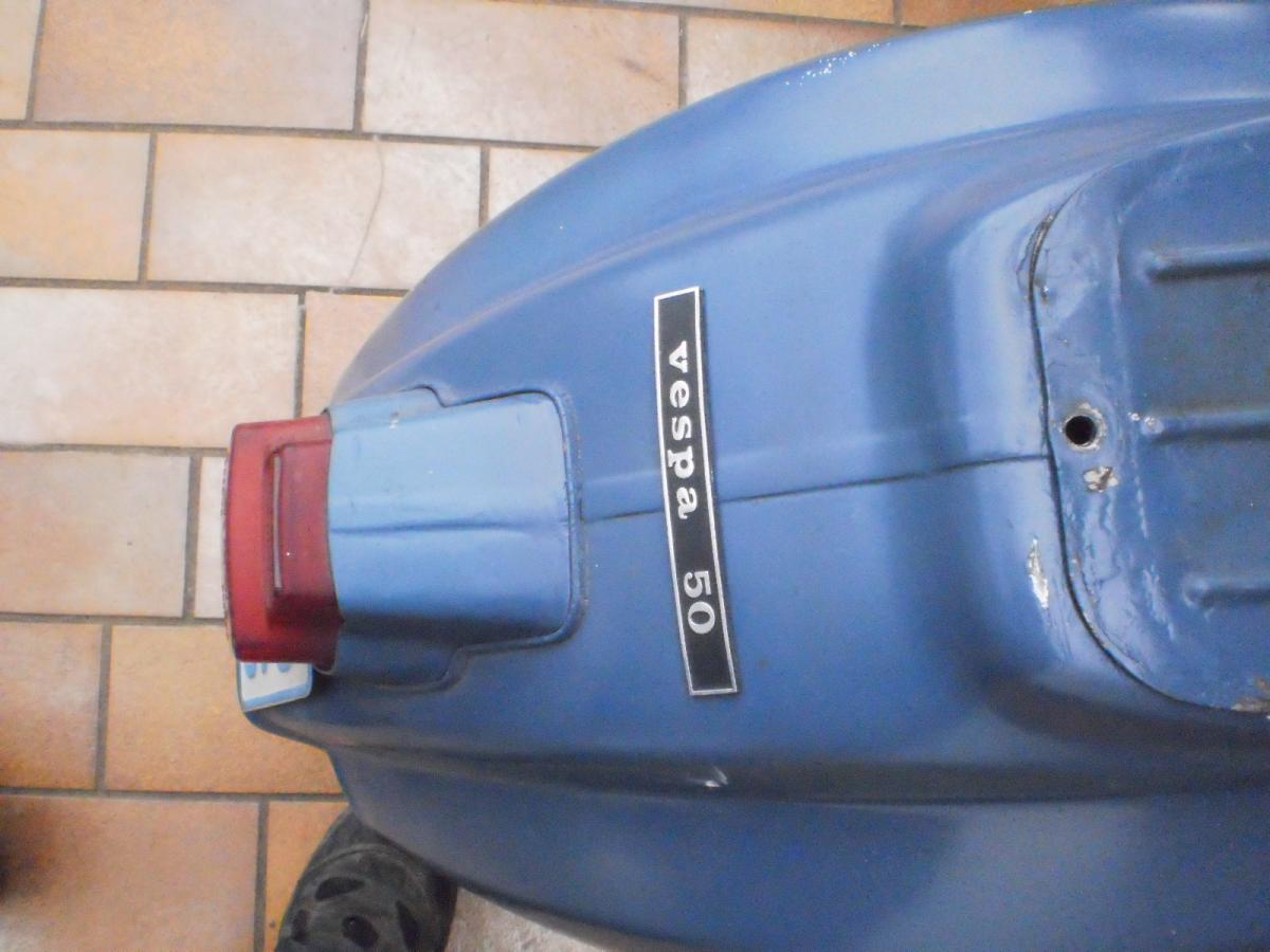

metalrücklicht ,rundlenker    pv und plastikkaskade und das mit bj 71
vielleicht doch 50 n ,gabs die so ???

Is wohl ein pv Kopf :-(
Sorry ...
Kiste läuft aber und sie hat definitiv neh gradverzahnte primär !

Kennt irgendjemand die Motornummer und kann dir zuordnen ???
in meinem link steht doch: motor der spezial, allerdings ab ´75  - kaskade deutet auch darauf hin...hat sch wer nen et3 lenker draufgepappt.
drückst du auffe seitö strg+f dann tippe v5a4m dann finde etwas weiter unten: speziallll  :withstupid:
edith schreit entsetzt: hatt denn hier noch niemand nen spezial-motor gefahren?!  :wacko:
Bearbeitet von vespa-rs
Ich hab das hier noch gefunden:
Vespa 50 Special (2 Blinker D) 1975 - 1983 V5B3T 77021 bis 199602 Motor Nr.: V5A4M 4-Gang
Vespa 50 Special (4 Blinker D) 1975 - 1983 V5B3T ab 199603 Motor Nr.: V5A4M 4-Gang

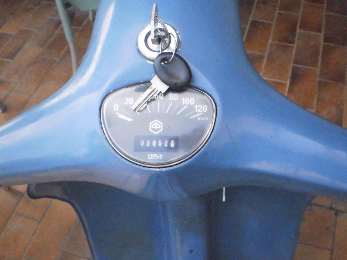

wirklich die kleine Lampe, trotz dem Tacho?
Ja das macht mich ja so stutzig ?
ich tippe du bist weitsichtig, denn bei kurzsicht wäre die lampe verschwommen und wirkt dadurch größer  :-D
