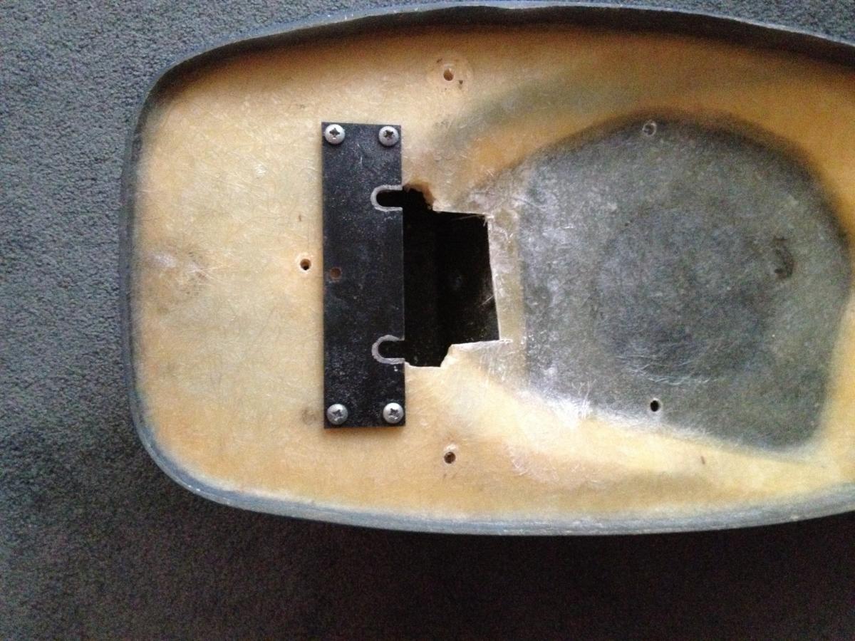

Hier mal zwei Fotos, Umbau war vor ca. 17 Jahren, man muss sich einfach trauen, Material rauszuschneiden!!! Ist ja nur weiches Material und nicht!!! der Kern.
Mit ner kleinen Knarre übrigens super zu erreichen!
Marcus

Bearbeitet von Blueacid_74

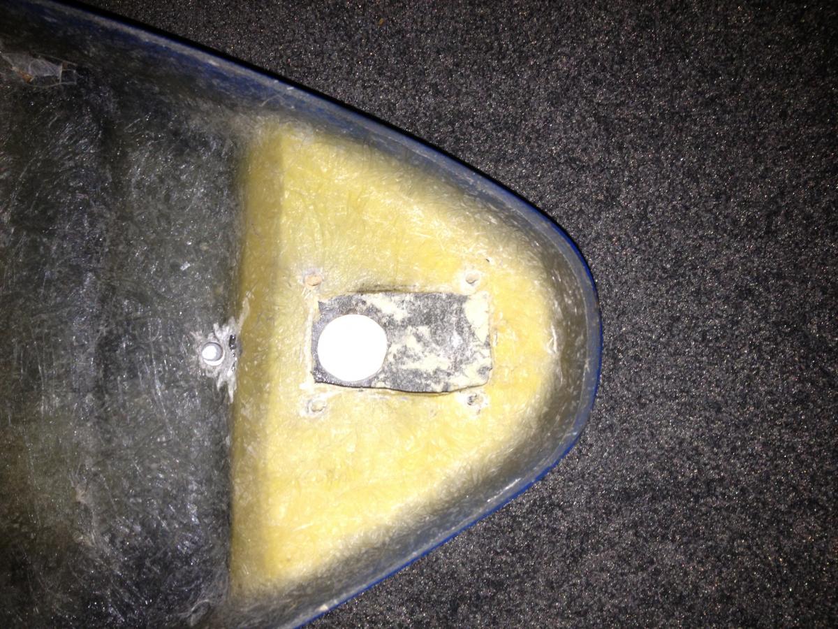

Das ist dann der Ausschnitt für vorne, Einbau des Schlosses!
Damals verdammt kniffelig, hat auch lange gedauert und war auch damals verdammt teuer, aber gut und durchdacht :-)
