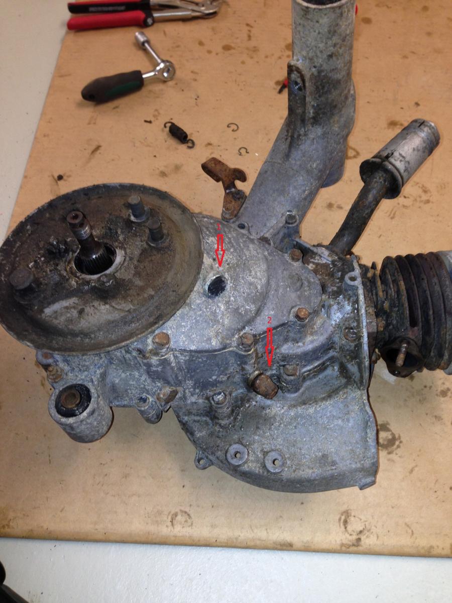

hab da noch eine Frage zu den beiden Schrauben und welche Funktion sie haben?
post-48844-0-36552100-1364417527_thumb.j
No.1 ist keine Schraube, sondern die Rückseite des Nadellagers, das im Kupplungsdeckel sitzt und in dem der Kupplungshebel geführt wird.
No.2 ist die Entlüftungsschraube. Dort entweicht Luft aus dem Motorgehäuse, die sich bspw. durch Erwärmen und daraus entstehendem Überdruck ihren Weg nach draußen sucht. Daher ist die auch oben am Motor angebracht, damit dort kein Öl entweichen kann.
klugscheiß an: 1.) ist ein Gummistopfen ;-) ich glaub' in dem Deckel gibt es kein Nadellager... Bj. 67.. zum glück ist das schon ein Motor mit gelagerter Nebenwelle.
Du Kannst schon mal nach dem passenden Lager für die Hauptwelle suchen, das ist vermutlich kein HK16/12
