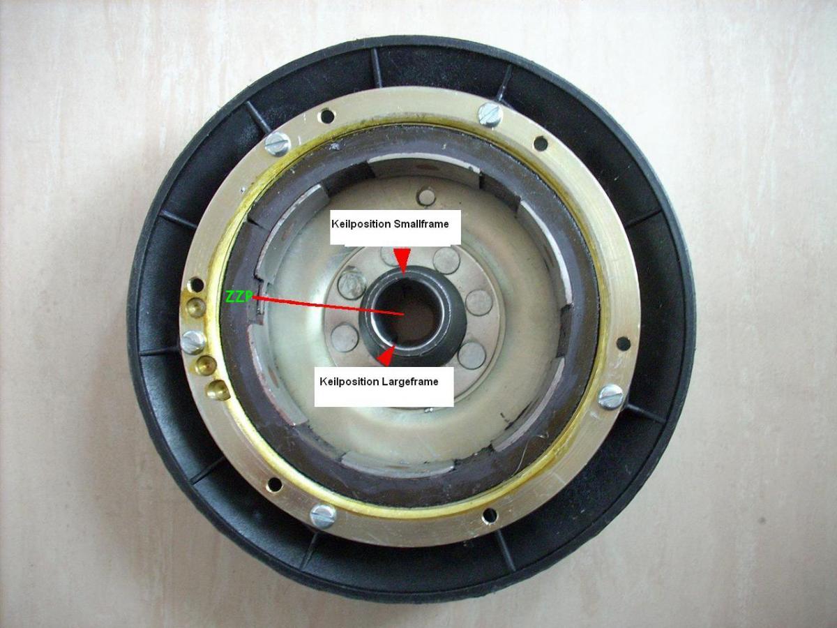

War das nicht so, dass die "kleine" PK um 7 ins Bett geht und die "große" PX um 12...
Heißt wenn du das Radl so drehst, dass eine Nut auf 12 und die andere auf 7 Uhr steht nimmst die 12er
Bitte korrigieren wenn i falsch lieg :rotwerd:
Greetz Green :cheers:
Du schaust vorne aufs Polrad und drehst es so das eine Nut auf 12 Uhr steht und eine auf 7 Uhr. 12 Uhr == PX, 7 Uhr == Pk

Wer es mit Uhrzeiten nicht so hat oder Digitaluhren bevorzugt: hier das Bild zum Text.
post-24082-0-11456500-1363937122_thumb.j
:D Nein, leuchtet alles ein. Mr.Green und Schneckerl haben halt von der Vorderseite die Angaben gemacht.
