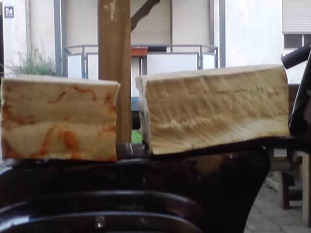

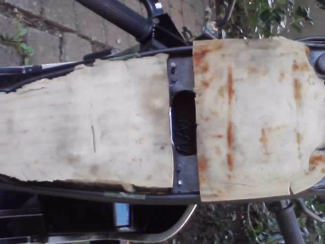

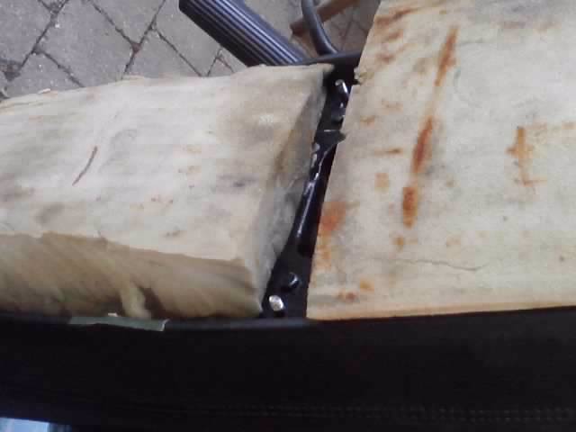

Oder ET3-Bank mit Schaumstoffkern. Also ohne Federn.
So sieht das ganze bei mir aus und ist sehr bequem und für weniger als 10 euro im Schaumstoffhandel oder beim Polsterer erhältlich,aus 13,5 cm hohem Schaumstoff.post-41007-0-45852800-1346607128_thumb.jpost-41007-0-61600800-1346607139_thumb.jpost-41007-0-40144400-1346607117_thumb.j
