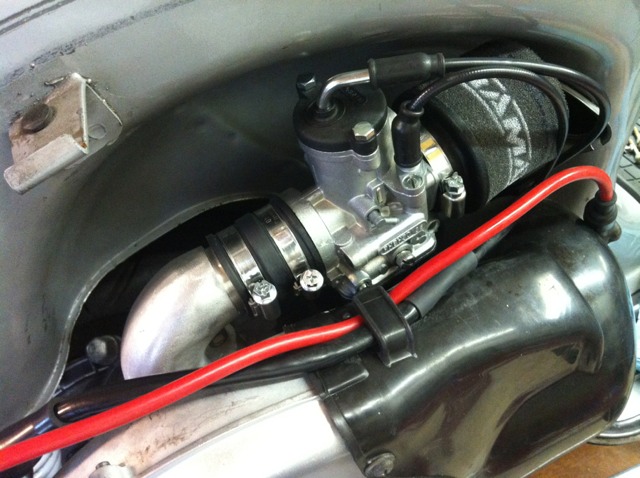

Desweiteren hab ich Probleme mit meinem 30 PHBH Vergaser der an Chassis kommt, wenn ich fahre!
Da ich mal versehentlich einen Cosa Dämpfer gekauft habe und den dann eingebaut hab, habe ich festgestellt das der länger ist! Schafft das Abhilfe in Bezug auf mein Vergaserproblem?
Oder wie macht Ihr das bei dem Vergaser?

Was für einen Ansaugstutzen hast Du verbaut?
Den PHB kannst Du auch leicht schräg stellen, der funktioniert trotzdem.
Sieht so aus!

Habe das Federbein der Cosa verbaut :satisfied: und muss sagen, dass es damit oben am Vergaser besser ist :gsf_chips: , also der Abstand zum Chassis!
Allerdings ist das ganze Unterfangen eher suboptimal :wacko: , denn nun steht der Roller aufm Hauptständer eher garnicht mehr, oder besser gesagt: Er wackelt wie Hulle :sneaky: ...
Gibt es Bilder von Euren Motorseiten, wie Ihr das Chassis bearbeitet habt, dass es mit nem PX-Federbein passt :withstupid: ?
Leicht schief drehen (den Vergaser) schafft hier wohl keine Abhilfe :wallbash: ! Oder hat jemand einen besseren Ansaugstutzen und kann mir den empfehlen :whistling: ?

also nur so aus der optik deines bildes: dreh den gaser nach außen und gut isses.. :-D und zwar genau soweit bis er während der fahrt nicht mehr am rahmen anstößt.... probier das doch mal aus... das geht in der regel immer! in senkrechter position ist es klar, dass der oben anstößt :sigh:
und edit meint: lass bloß die finger vom rahmen! da was zu verändern ist blödsinn! :-D
Bearbeitet von Andreas G-Punkt
Jo, würd den Vergaser auch etwas schräg stellen. Mein 28er Dello steht mit Malossiansauger viel schräger und funktioniert trotzdem einwandfrei.
Kleine Abhilfe schafft auch ein Breitreifen mit Motorversatz. Aber dann sollten auch die Hauben verbreitert werden und.....
Aber hilft :-D

habe es gemacht wie gesagt und den Dämpfer auf ganz hart gestellt!
Funzt!
