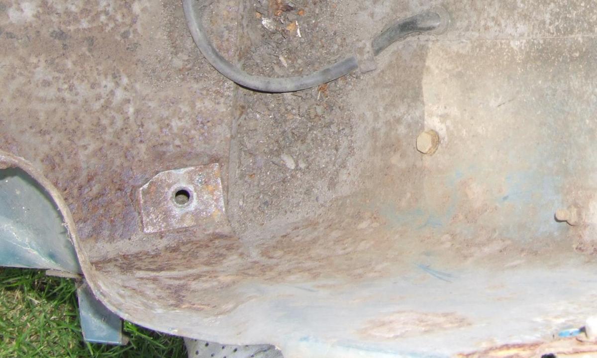

hat jemand von Euch ein Bild oder Zeichnung mit der genauen Befestigungsposition (Loch) des hinteren Stoßdämpfer am Chassis an einer PX200.
???Wieso?! Haste mehrere Löcher zur Auswahl?!? Die Mutter kommt von der Innenseite drauf,d.h. Tank ausbauen und dann siehst du dort in der Ecke hinten rechts eine aufgeschweißte U-Scheibe (Verstärkung), und dieses Loch ist für die Stoßdämpferaufnahme( Silentblock) bestimmt. Falls du widererwarten 2 Löcher hast, sollte es eher das in Fahrtrichtung linke sein, aber das siehst du letzendlich wieder an der aufgeschweißten U-Scheibe, welches Loch das Originale ist!
So long...
da wird wohl ein neues blech drinn sein ohne Loch - soll also neu gebohrt werden, nehm ich mal an... ?!
Ja da wurde damals vor der Lackierung ein neues Blech eingesetzt und jetzt lässt sich die Position des Loches nicht mehr feststellen. Evtl. kann mir jemand kurz eine Skizze mit Maßen zuschicken so dass ich das Loch neu bohren kann.
???! Ja...nee...is klar... orienier dich an dem obigen Foto und gut sollte sein...es kommt nicht auf den Millimeter an, und falls gleich einer posten sollte, das es das doch täte, dann bitte mit Maßen bzw. mit einer 1:1 Schablone zum ausschneiden im Anhang!!
Achso, falls du nen Breitreifen-Kit montieren wollen solltest, mach das Loch möglichst weit nach außen... :wacko:
