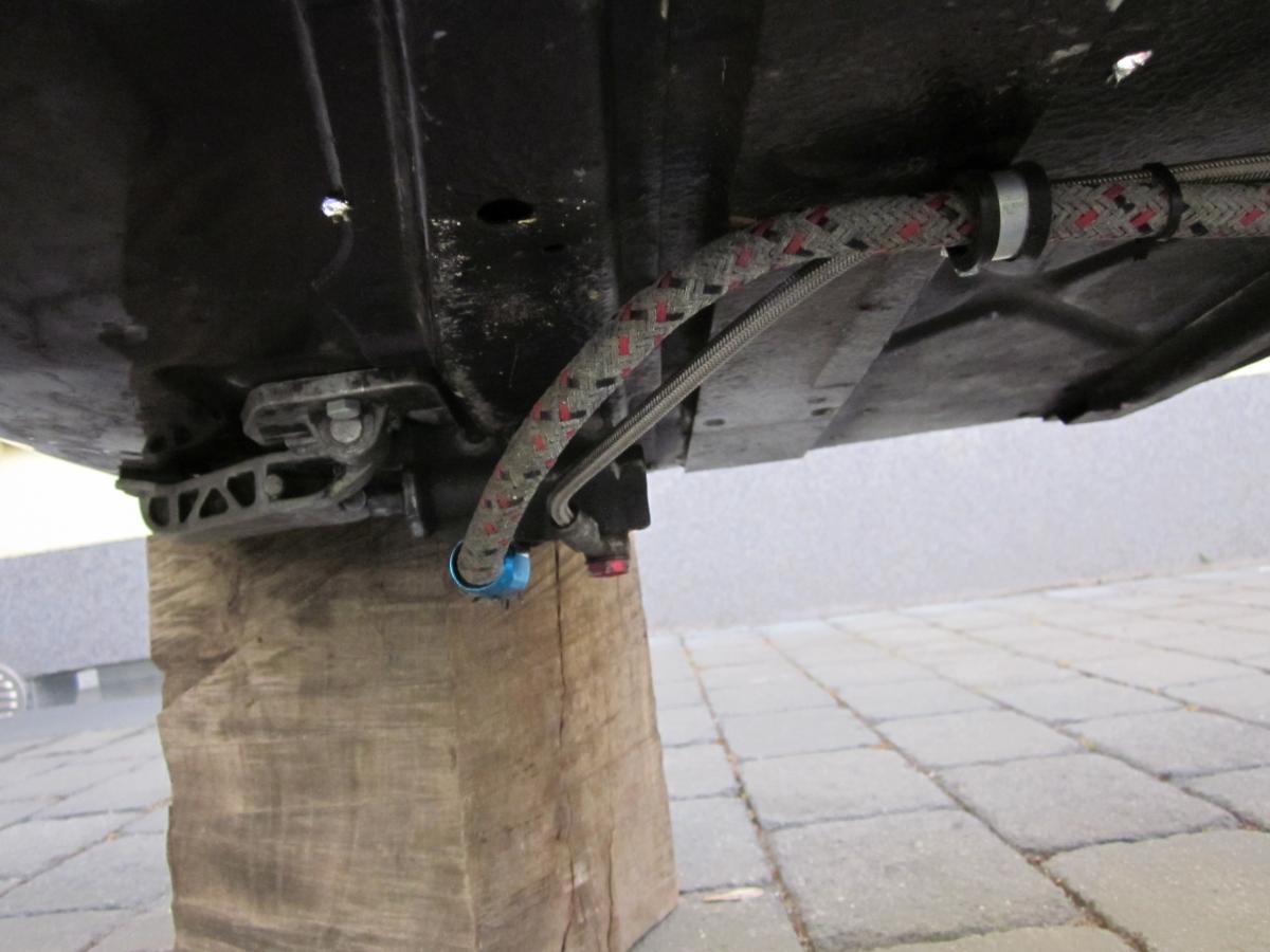

Irgendwo ist auch noch die Variante von mir zu begutachten. find sie gerade nicht)
Da wird nirgendwo an Rahmen geschnitten keine zusätzlichen löcher gebohrt.
Der Tüv meckert auch nicht und die Umsetzung geht relativ schnell.
post-4492-0-88966300-1338469181_thumb.jp
Ja, deine Variante kenne ich schon aber ich wollte den Bremszylinder kein Spritzwasser noch Steinschlag bzw. Dreck aussetzen und habe mich für die geschütze Version entschieden.
Wobei, ich mit meiner Version noch auf der sicheren Seite bin und den Original Bügel verwendet habe. Statt zu ziehen wird jetzt ein Druck augeübt und habe den Bremsschlauch im Tunnel und nicht unter dem Bodenblech bammeln.

Also das einzige was bei mir nicht original ist ist der TPH Geber.
Und drücken tut meiner auch, sonst gehts ja auch nicht :wacko:
