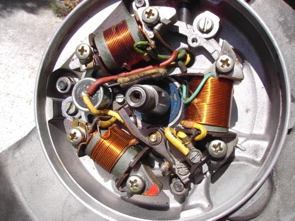

möchte an meiner spezial den Unterbrecher inkl Schmierfilz tauschen bzw neuen einbauen.
reicht der austausch 1:1 und einstellen mit fühlerlehre oder ist es noch ratsam nach der montage die zündung neu einzustellen ?
post-35698-0-13349800-1336135702_thumb.j
bei meiner hat das ohne Problem funktioniert..... Unterbrecher mitt Fühlerlehre eingestellt und passt....
Solange du die grundplatte nicht anfasst und nur die 2 teile tauschst, reicht es den Kontakt mit der Fühlerlehre einzustellen ;)
Lg Ralf
Klötzchen und Kontakte sind abgenutzt, verschieben damit den ZZP - also zumindest checken, evtl auch einstellen.
