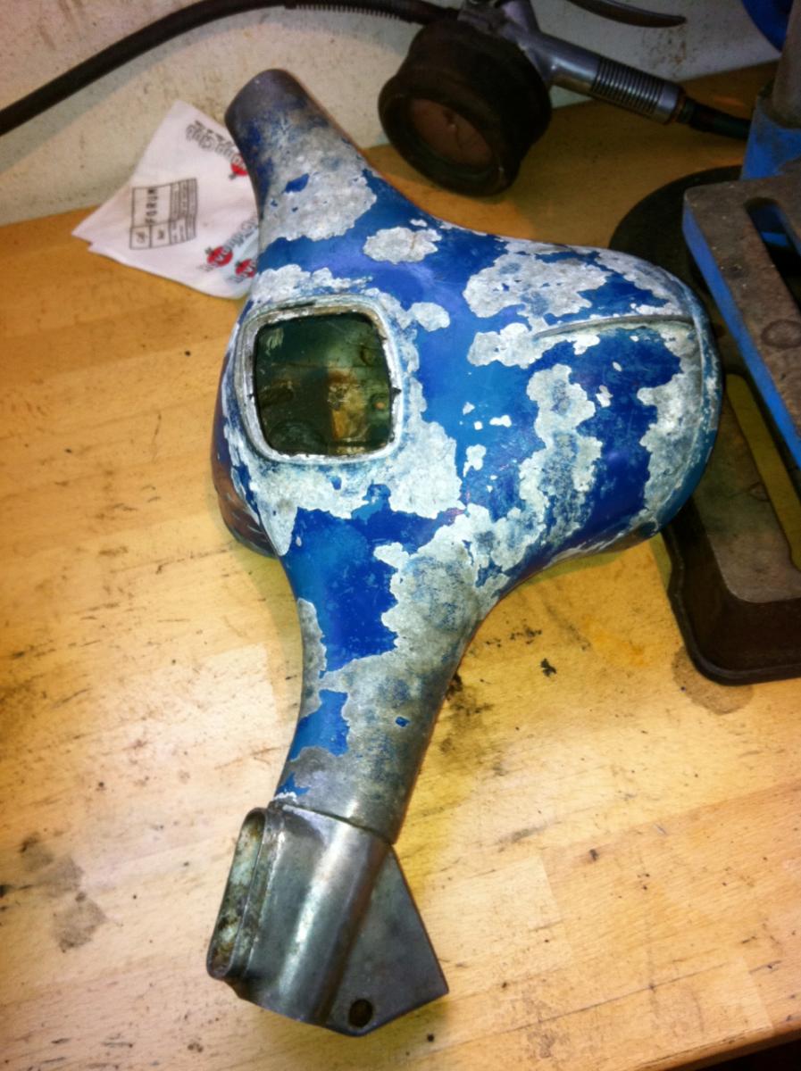

Leider weiß ich nicht mal genau, wie das Ding heißt (Bremshebelaufnahme?), daher gibt's 2 Bilder dazu:
post-42362-0-05844100-1330281303_thumb.j post-42362-0-07222300-1330281307_thumb.j
Also... ich nenne es jetzt einfach mal Bremshebelaufnahme. Ich meine das ca. 5 cm breite, gegossene Teil zwischen dem rechten Griff und dem Lenker und möchte wissen, ob man das von dem Lenker abbekommt und es an einem anderen Lenker, wo es ausgebrochen ist, wieder dranmachen kann.

Gefüttert in den Schraubstock spannen, Lenker warm machen, Griffstück eventuell mit Eisspray abkühlen. Drehen, ziehen, ab.

Geduld und Mitdenken bringt viel. Mach raus, dann siehste ja ob's passt. Idealerweise kannst ja mit dem defekten Lenker üben.
Ich habe die Hebelaufnahme warm gemacht, nicht den Lenker und konnte dann die Aufnahme von dem Rohr abziehen.
Andersrum müsste demzufolge das ganze Rohr aus dem Lenkkopf zu ziehen sein. Was jetzt besser geht, kann ich nicht abschätzen.

Ich hab das Ding seinerzeit mal nach Gefühl mit gummizulagen anner Hobelbank eingespannt, wie gesagt mit Gefühl, war ne Gradwanderung zwischen halten und rausziehen aus dem Stock.
Mit hin und her drehen bei gleichzeitigem Ziehen hab ich´s dann nach ner Weile geschafft. Danach war ich aber klatschnass geschwitzt und groogy.
Ich hab anfangs auch gedacht, dass das unmöglich ist, aber warm machen und einspannen wirkt Wunder!
