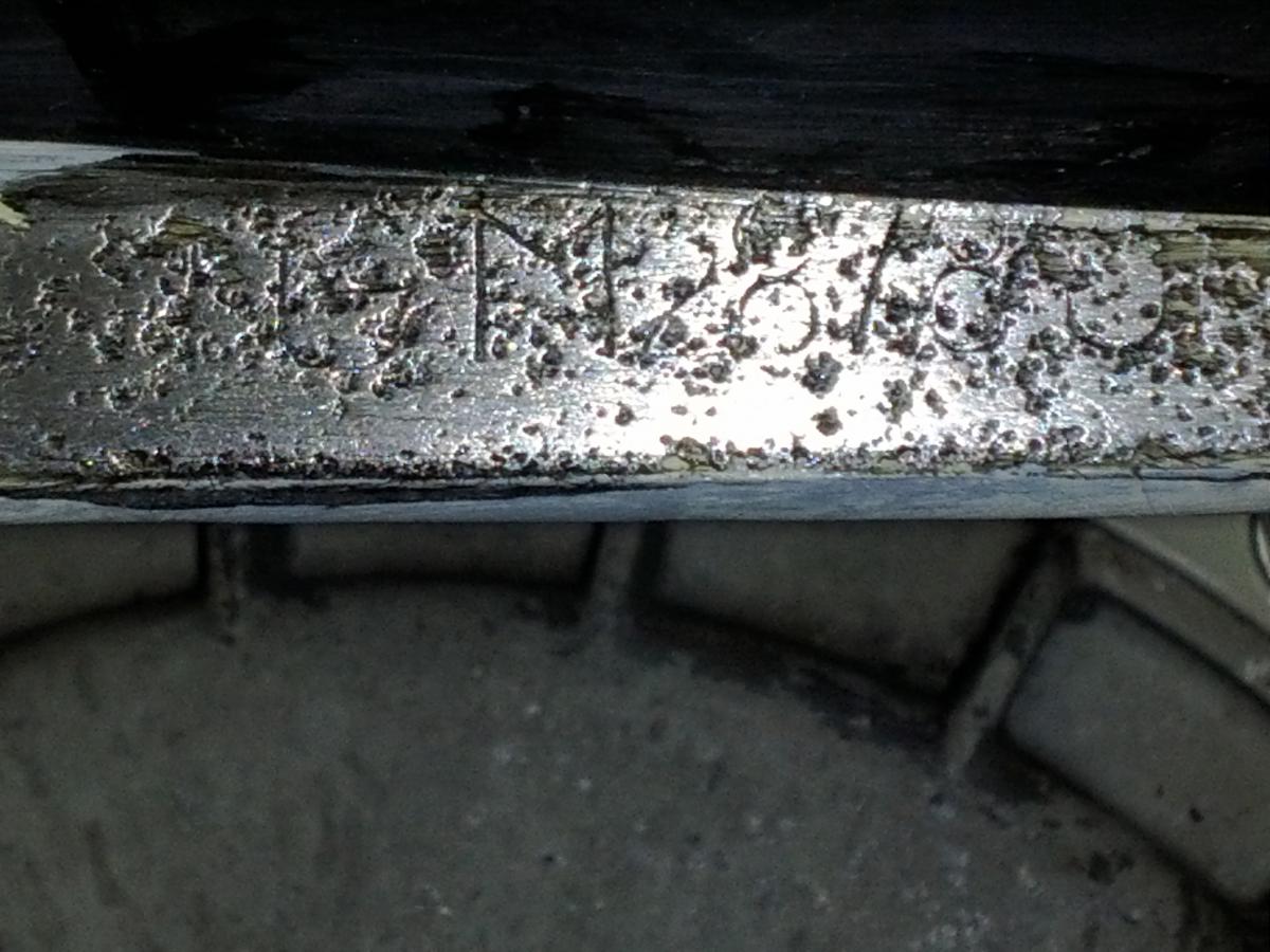

was ist das für eine Rahmennummer?
Ich habe eine Rahmen, der zu 100% nach einer Vespa GL aussieht.
Jedoch kann ich mit der eingeschlagenen Nummer nichts anfangen.
Kann mir hier jemand helfen?
Welches Modell bezeichnet diese Nummer?
Leider ist sie sehr schwer zu entziffern
freue mich über jeglichen Tipp bei meiner Suche...
thermo
post-36805-0-04726200-1329007802_thumb.j
?GM28780

Hi
Genau,das ist die IGM Nr links daneben sollte die eigentlichr Rahmennr stehen Beginnt mit VLA1T 0**** kann hier auch ein Foto für dich mit einstellen
