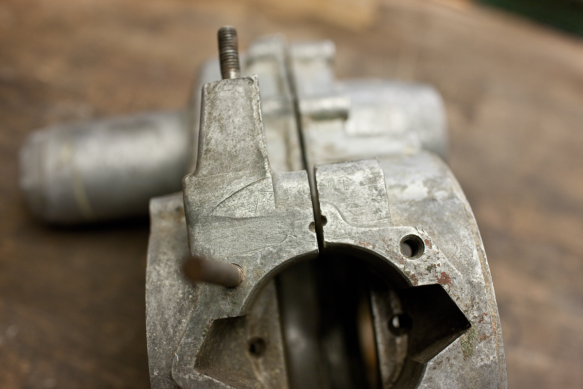

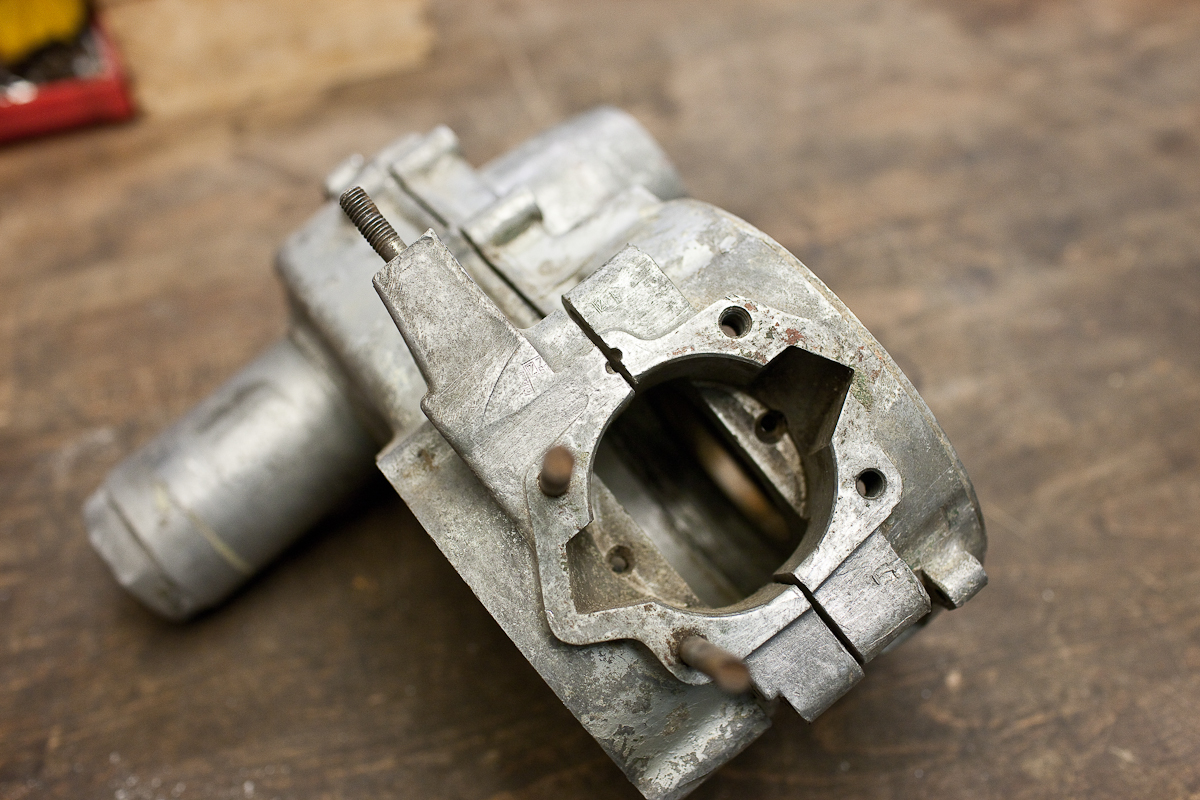

habe hier einen Motor liegen ohne Präfix mit 4 Stehbolzen.

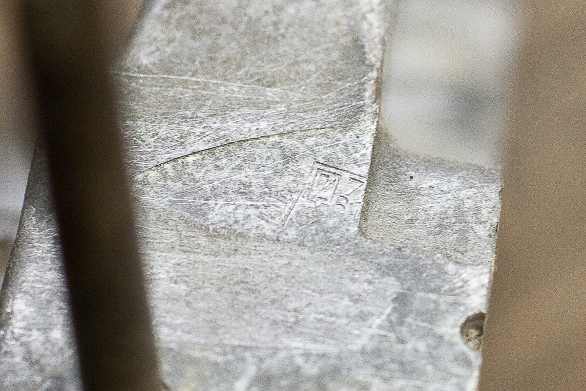

Gestempelt sind die beiden Hälften mit 7/61.
Eingabe der Nummer bei VS5M ergibt das Baujahr 1960.
Gabe es GS Blöcke ohne Präfix oder ist das etwas anderes?

acma? aber die hatte ja nur 3 bolzen....
Bearbeitet von primavera76
Diese Motornummer schaut schon so aus, als ob sie eingestempelt wurde. Auffällig: der doppelte 8er und der versetzte Stern, normalerweise ist die Motornummer genau in der Höhe des Sterns. auch fehlt der 2. Stern am Ende. Auch ist die Art der verwendeten Schalgzahlen nicht mit dem Original ident.
sehe ich auch so.
evt. hat sich da jemand mal die nummern passend für sein moped gemacht...
tauschblock wäre ja dann V9M.
wenn man am bild 1 genau hinsieht, sieht man eindeutig schleifspuren...
ok -da schau ich noch mal geauer hin bevor ich etwas damit mache.
danke für eure infos
stimmt, tauschblock hatten V9M als Prefix, bin sicher da wurde geschliffen!!
