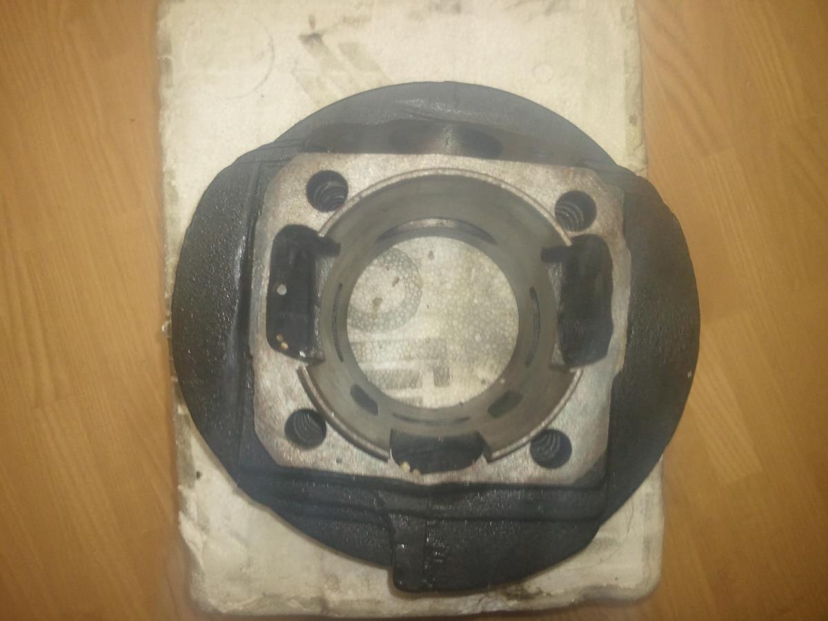

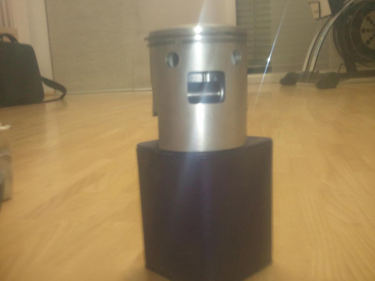

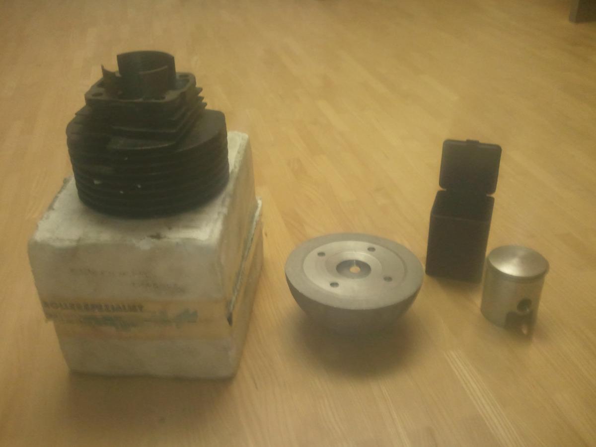

Biete einen neuen originalen ET 3 Zylinder mit Kolben an. Das Teil liegt nun seit 12 Jahren in meinen Keller herum und muss raus. Preis 130€ exkl. Versand. Bitte die Fotos genau anschauen, da ich kein Spezialist bin, und mir ein Händler die Info über den Zylinder gegeben hat.

Das ist ganz sicher kein originaler ET3 Zylinder. An den Überströmern ist schon mal jemand semiprofessionell beigegangen, sonst wären sie symmetrisch gefräst. Auch die beiden runden Löcher im Kolben und die zugehörigen Kanäle im Zylinder sowie der Kopf sehen nicht original aus. Evtl. ein alter Eurocilindro?
Bearbeitet von sidewalksurfer
Danke für die Info!!
Könnte auch ein Zirri 130 sein
Denke auch Kolben sieht nach zirri aus!
Welchen Durchmesser hat der Zylinder?
Könnte laut mir auch ein bearbeiteter Polini 125 sein.
Kann auch sein dann mit 55er Bohrung. Der 121er Polini ist dem Eurocilindro/Zirri optisch sehr ähnlich (Taschen im Zylinder, 2 Bohrungen im Kolben).
Aufgrund des Kopfes würd ich aber auf Zirri oder Eurocil tippen.
