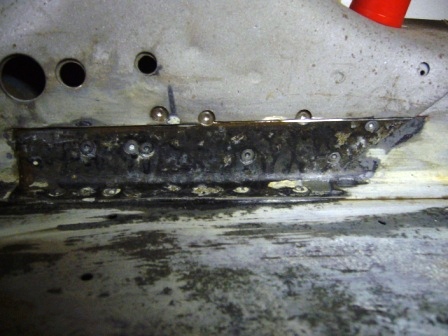

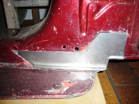

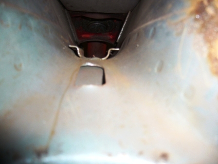

bin gerade dabei eine P200E aus dem Jahre 1979 zu restaurieren und kurz davor das Teil zum Lackierer zu bringen. Bei der Karosserie wurde leider schon einmal was ausgebessert bzw. gepfuscht! Ich habe ein Bild davon angehängt. Die Frage ist nun ob ich das ausbessern soll oder ob das der Lackierer mit Kit hinkriegt? Habe auch eine Schutzgasschweißanlage daheim. Also soll ich nun das ganze Stück aus der Karosserie mit der Felx rausschnieden oder wie gehe ich da am besten vor? Das blöde ist auch das ich mit der Flex selbst mit einer kleinen Scheibe immer das Trittblech zerschneide würde was ich prinzipiel auch vermeidenen möchte!
Also bitte um Eure unterstützung ob ich das ausbessern soll und wenn ja wie am besten?
Vielen Dank & lg
Horst

Den Bereich kannst du mit der Flex und einem Schweißpunktbohrer sehr leicht entfernen. Hinter dem angezeichneten Bereich ist noch ein zweites Blech, also beim Flexen nicht zu tief schneiden.
Schweißpunktbohrer mit 8mm Durchmesser reicht hier und gibts für ca.12€ zu kaufen. Wenn du noch ein paar Tage Zeit hast kann ich Fotos machen. Bei mir ist schon alles vorbereitet und noch nichts eingeschweißt.

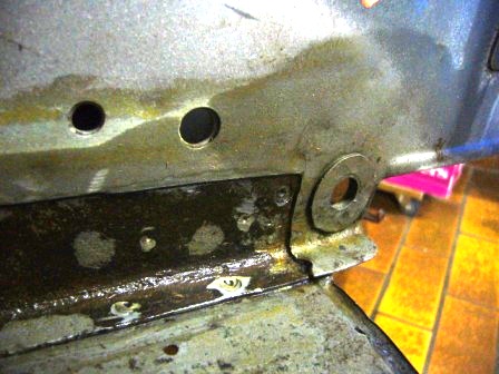

Die Löcher zum Schweißen und für den Schwingenbolzen müssen noch gebohrt werden.

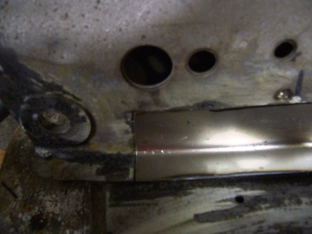

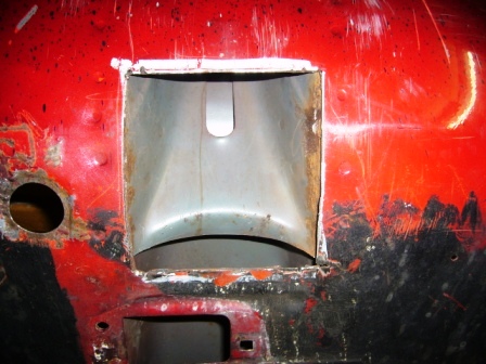

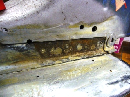

Hab da auch schon mal ein wenig mit Pelox rumprobiert.
Die Bereiche waren im Ausgangszustand vom Rost ziehmlich angehoben. Da kamen da Centstück große Teile zum vorschein die bis zu 3mm hoch waren. Keine Ahnung wo das Material dafür her kam. :wacko:

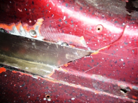

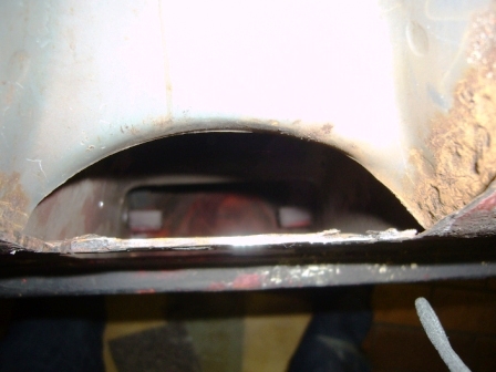

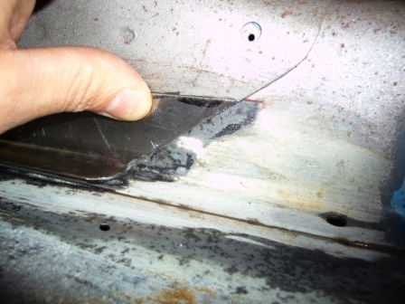

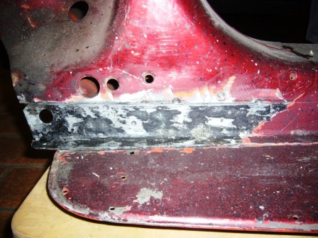

1. Rahmen
post-3786-0-65408800-1322507867_thumb.jppost-3786-0-58493500-1322507868_thumb.jppost-3786-0-37563000-1322507869_thumb.jppost-3786-0-18920900-1322507871_thumb.jppost-3786-0-55898800-1322507877_thumb.jppost-3786-0-71238700-1322507878_thumb.jppost-3786-0-56188100-1322507879_thumb.jppost-3786-0-42491100-1322507880_thumb.jppost-3786-0-16791200-1322507881_thumb.jppost-3786-0-18687100-1322507935_thumb.jppost-3786-0-58008500-1322507937_thumb.jp
Bearbeitet von hiro LRSC
Bei meiner war es genau das selbe! Nur bei dir wurde ja schonmal geschweißt d.h. dass wahrscheinlich die erste mit der zweiten Lager verschweißt ist....da wirst du an den stellen mit dem Schweißpunktbohrer nicht weit kommen! Ich hab das Blech bei mir gelöst (Schweißpunkte) u. mit dem Multimaster u. einem Metallblatt vorsichtig rausgesägt! Du müsstest halt versuchen oberhalb von der nachträglich gesetzten Schweißnaht zum trennen anzufangen. Im Prinzip an der Linie die du angezeichnet hast! Den rest musst du sehen....evtl. mittels einer Papiescheibe auf der Flex die Schweißnaht vorsichtig runterschleifen bis du auf der darunter liegenden Blechschicht angekommen bist!
So würde ich vorgehen....aber musst du letztendlich selbst entscheiden da ich es so aus deinem Bild rausinterpretiert hab!! Danach schön Konservieren das ganze...aber erst nach dem lackieren! :wacko:

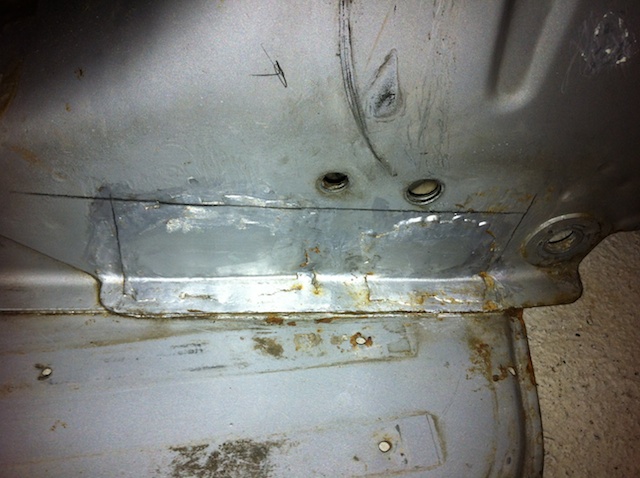

Vielen Dank für die Fotos, nun kann ich mir schon ein wenig mehr darunter vorstellen und respekt für die saubere Arbeit. Wie hast du den Schnitt so schön hin bekommen, hast auch mit einem Dremel geschnitten?
Dan erwähnst du noch die Löcher zum Schweißen? Soll ich dann in das Blech Löcher rein Bohren um es dann mit dem hinteren Blech zu verschweißen zu können ode reicht es wenn ich rund herum schweißen?
Vielen Dank nochmal für die Bilder!

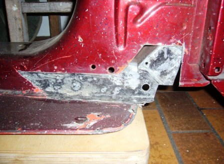

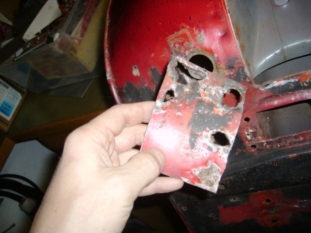

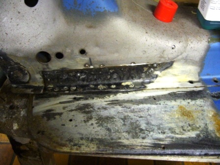

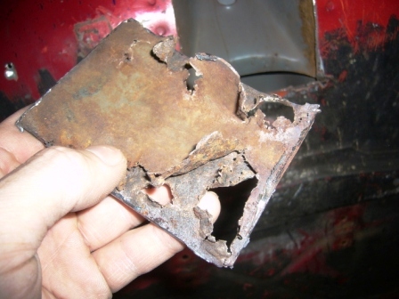

Die Bleche aus dem Rahmen sind mit der Flex herausgetrennt. Wo ich mit der Flex nicht hingekommen bin hab ich mit Schraubenzieher (Meisel geht auch) und Hammer gearbeitet und den alten Rotz rausgestemmt.
Ganz gerade sind die Schnitte auch nicht, sieht man auf den Bildern schwer. Für die ersten zwei Bleche hab ich zwei Stunden zum anpassen gebraucht.
Genau, um das Ersatzblech wieder mit dem Rahmen verbinden zu können wie original. Auf den Bildern sieht man ein wenig die aufgebohrten Schweißpunkte von der Punktschweißzange. Da ich keine Punktschweißzange hab halt so. Außen ganz rumschweißen kannst ja nicht weil sonst die Kanten nicht mehr so wären wie vorher bei der Schräge und zum Trittbrett hin.

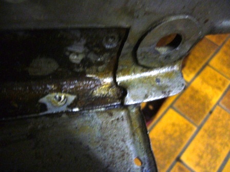

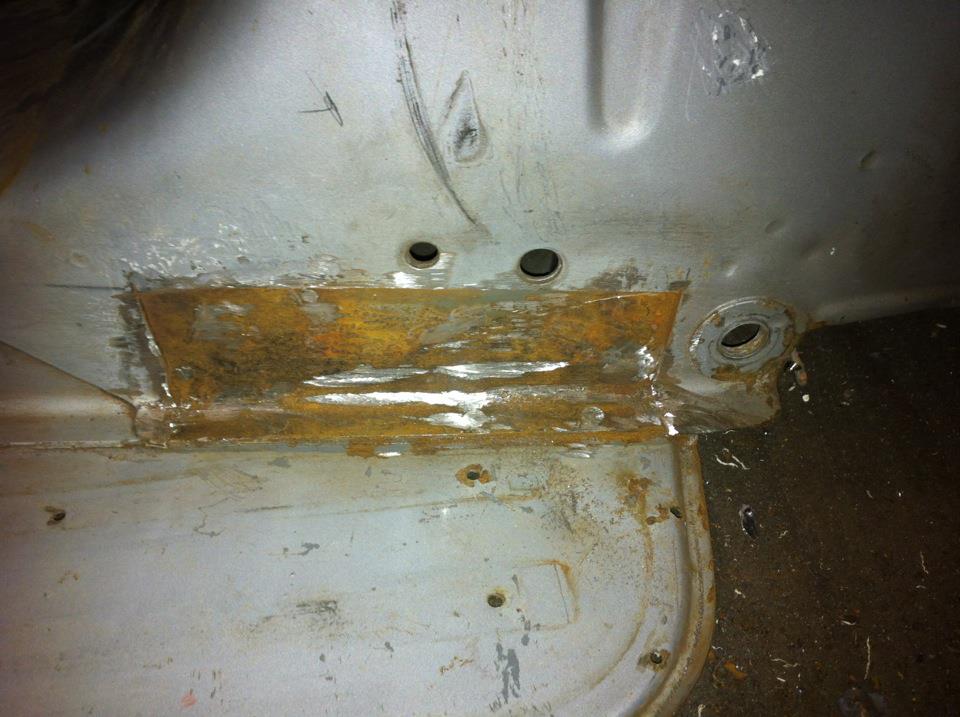

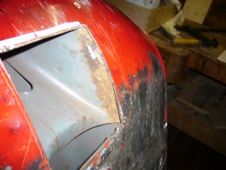

So, bin heute nun endlich dazu gekommen mit dem Ausschneiden anzufangen! Das Ergebnis ist net so schlecht geworden. Morgen werde ich dann ein Blech einschneiden und verschweißen! Sollte ich die Fläche noch irgendwie vorher behandeln? Das Blech an sich ist nicht angerostet oder so! Schaut auf dem Bild nur so aus!
lg
Horst
post-40730-0-03286000-1323364907_thumb.j
Bearbeitet von hgt
Entweder den Rost sauber abschleifen (Drahtbürstenaufsatz oder sowas) oder Rostumwandler verwenden ... evtl. dann noch ne Schweißgrundierung auf beide Bleche auftragen
:wacko:
Bearbeitet von soulboy
Mach das 100% blank und sprüh es mit Zinkspray ein, das Blech, das du einschweißt, auch, achte nur darauf, dass an den Stellen an denen du schweißst kien Zinkspray ist.
