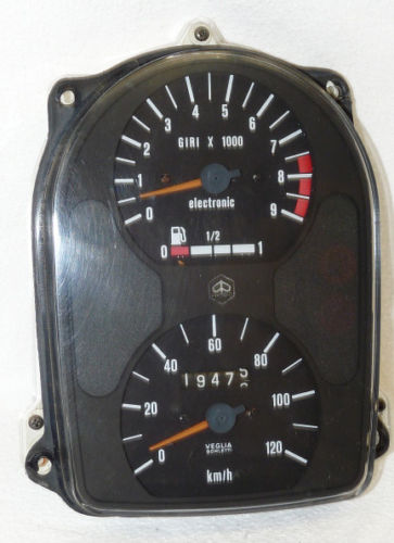

Zur Info meine Vespa ist im Original Zustand Baujahr 89 und drehte bis vor 2 Tagen bis an 7000 Umdrehungen(Laut Anzeige).

Pick-up (s.o.)! Ansonsten Bedüsung doof (s.o.) :wacko:
PS: Du hast ne Cosa und keine PX :laugh:

Ist übrigens eine Cosa1 (nicht FL) laut Tacho/DZM, erkennbar an den weißen Ziffernstrichen, die Cosa2 (FL) hat da gelbe Striche :wacko:
