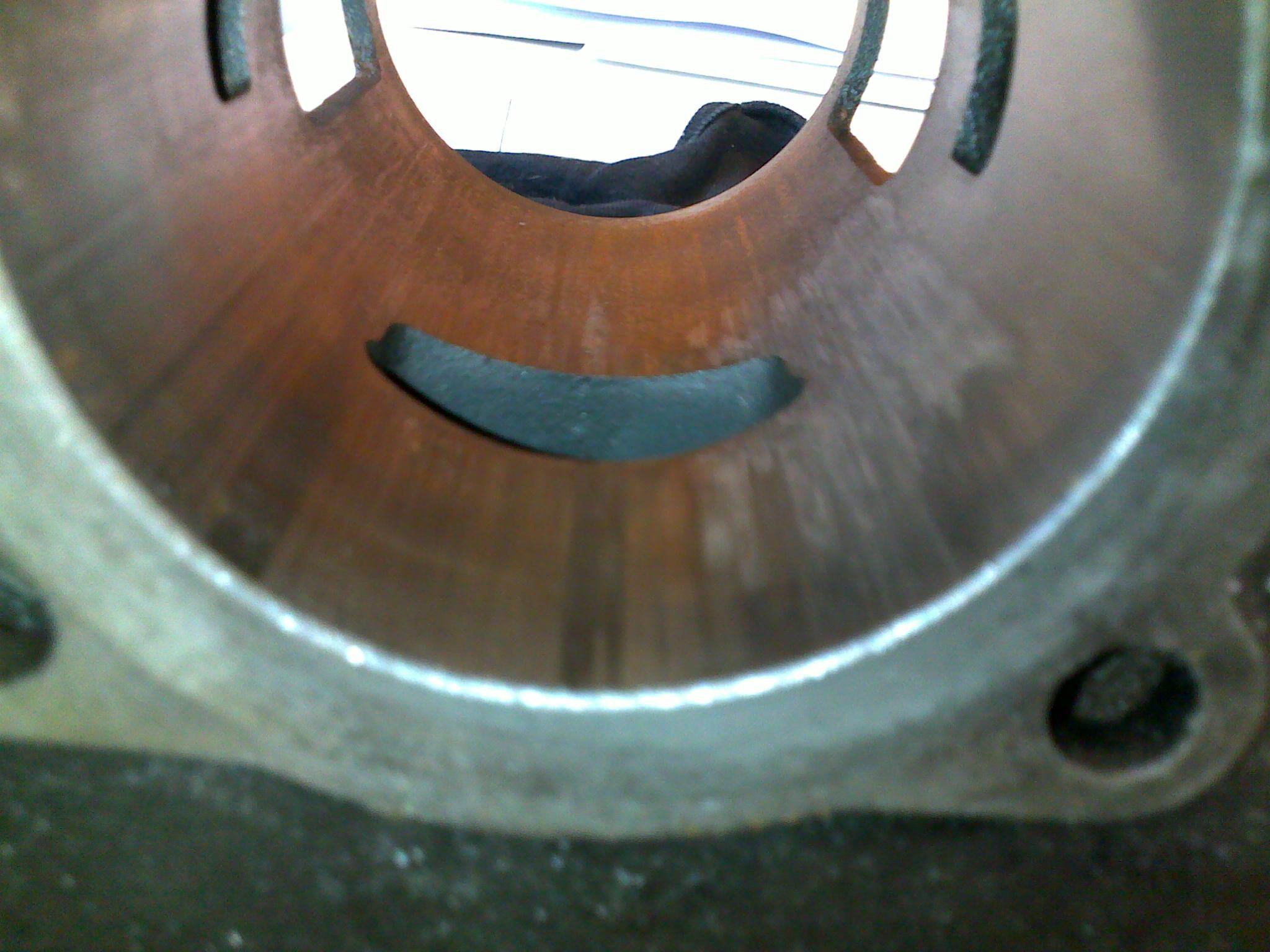

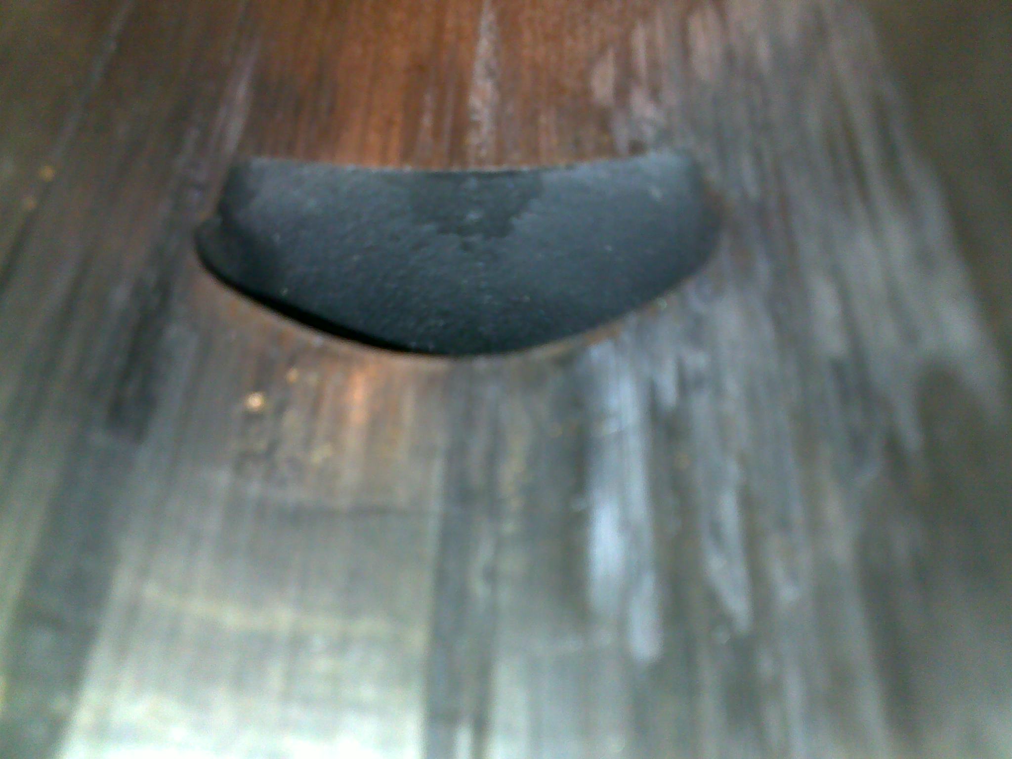

Moin Leudde,
ist der noch fahrbar? Ich würde Ihn gerne hohnen lassen, oder soll ich ihn aufs erste Übermaß bringen? Problem ist der 60,4mm Kolben ist zur Zeit nicht verfügbar. Also dachte ich ans hohnen und dann mit nem 60mm Kolben fahren.
Bitte um ein paar Meinungen.
Besten Dank
Vitalienbruder
post-36514-049033800 1309775238_thumb.jp
post-36514-096483600 1309775248_thumb.jp
Ich würd den durchhohnen und erstmal mit nem 60er Kolben fahren.
Die Frage ist ob Du noch einen Kolben hast oder den auch kaufen müsstest......(hab die Preise jetzt nicht so im Kopf, aber bis ca 50 EUR denke wäre mir das den Versuch wert)
Wenn Du noch nen Kolben und Kopf für´n DR hast, dann hätte ich für Dich noch nen prima Zylinder im Angebot... :wacko:
(Siehe Signatur)
zylinder und kopf hätte ich auch noch
Wenn Du den Zylinder schleifen lässt, dann entgrate auch gleich die Kanten...die schauen auf den Bildern etwas sehr scharfkantig aus :wacko:
