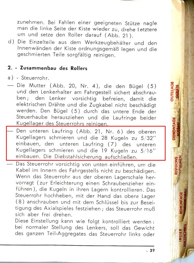

19(!) Stück á 5/16" (8mm) für unten und 28 Stück á 5/32" (4mm) für oben. Evtl. hab ich noch'n Satz übrig ...
Aber meins ist richtiger :laugh::wacko:
Ach ja: oben passt(e bei mir) auch der normale Lagerring von PX / Sprint / PK / ...
Ist stressfreier.
Eddi hat grad das nach-dem-Auspacken-der-VBA-Zusammenbaumanual (primo edizione 3000/902 von 1959 vor der Nase:

Eddi ...
sauerei ... dann fahr ich jetzt 3 jahre mit ner kugel zu wenig durch die gegend.
das mit ü-100 auffer autobahn ... jetzt wo ich's weiß verreck ich sicher bei nächster gelegenheit.

Soll ich Dir die Kugel geben? Also: die fehlende jetzt. Allerdings möchte ich bezweifeln, dass sich die Fahreigenschaften so einer 8"-Dschunke merklich verbessert. Ist ja sowieso lebensgefährlich mit so kleinen Rädern ...

OT: Was ist denn das für eine schicke Montageanleitung? Gibts die zu kaufen (oder digital)?
Stammt wohl aus den alten Werkstatthandbüchern, die an damals an die Händler verteilt wurden. Ziehe ich auch immer diesen "jetzt helfe ich mir selbst" und "Vespa Schrauben leicht gemacht" Dingen vor.
Gibts auch als Nachdruck bei den einschlägigen Händlern.
