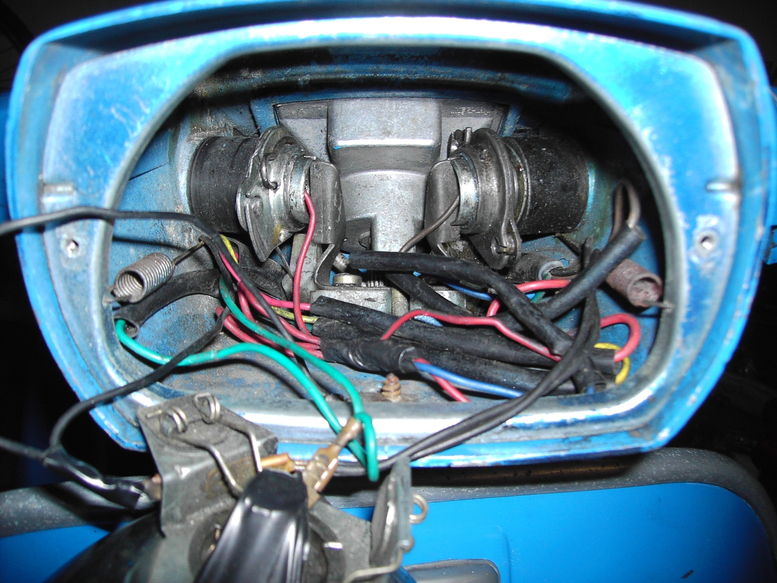

hi,
hier mal ein bild von vorne ..... wobei da auf der gasrohrseite die federscheibe noch fehlt und das geweih zu nieder ist.
da hab ich jetzt noch so ein gleichgeformtes teil darunter, das fehlt aber auf deinem bild.
ansonsten schau doch mal bei SC im Katalog, da sind explo-zeichnungen.
gruss peter

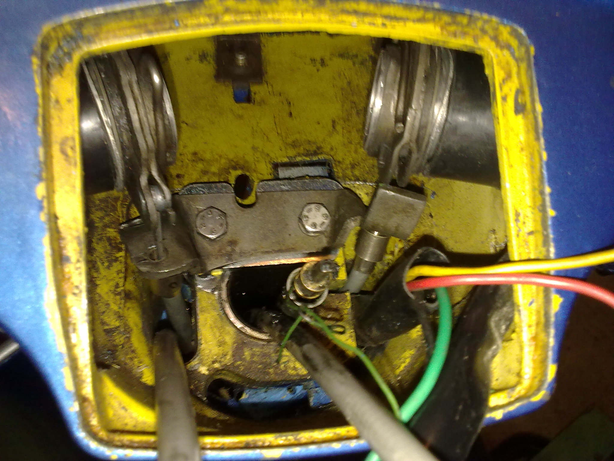

So sieht es bei mir jetzt aus...Dank eines netten Forenmitgliedes (Rudi Rules ;-) )der so ne "Metalldistanzplatte" immer im Blaumann stecken hat :wacko:
Ja Ja...das ist noch nicht fertig und da kommt noch was dran...sollte erst mal alles sitzen/passen!

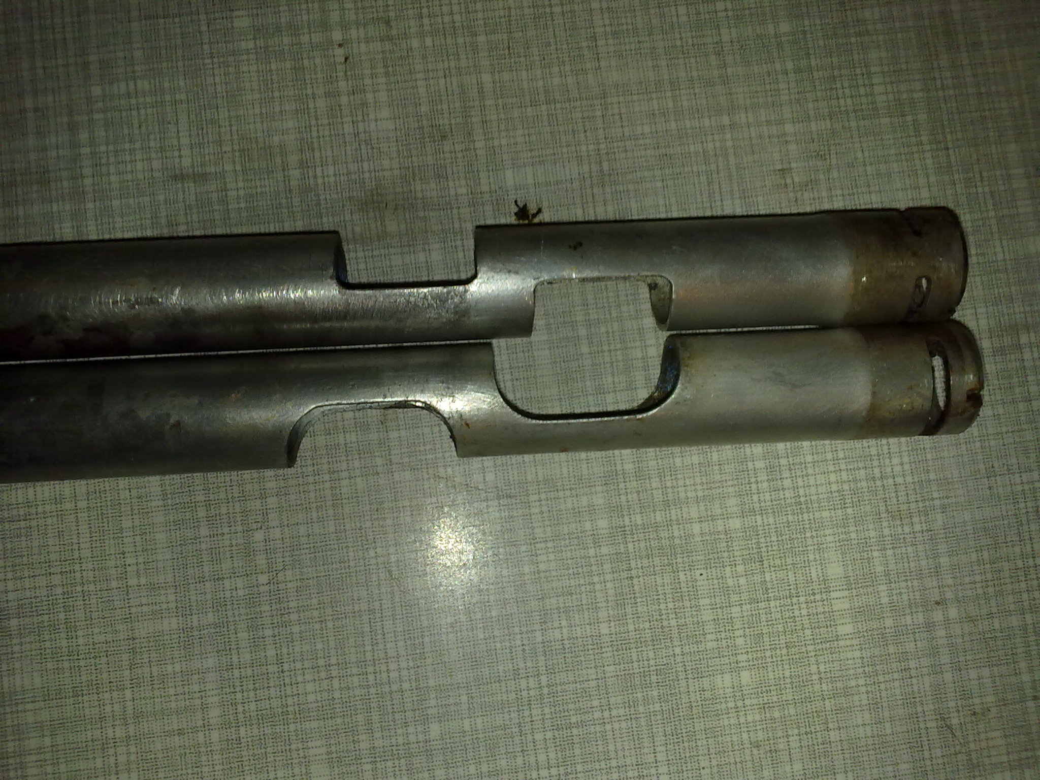

Andere Frage...welches "Innenrohr" wird Rechts bzw. Links montiert, unterscheiden sich durch die grösseren Einkerbungen/Löcher...sollte man auf den Fotos erkennen können.
post-22294-061076600 1307309780_thumb.jp

ist das gelb die orginal Farbe??? ist ja geil, schöner wie das blau.
putz da mal ordentlich, sieht ja aus wie hinterm herd.... :wacko:
ach ja, an der einen schraube von der distanzplatte (im Bild die rechte) wird noch die masse angeschlossen vom kabelbaum (nr.1. beim Scheinwerfer)
wenn ich die rohre in Bild#1 so anschaue, dann erübrigt sich deine frage.....
kantige ausschnitte für gasrohr, runde ausschnitte für schaltrohr ;-)
