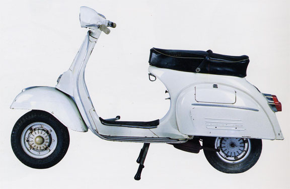

Moin
ich und hansen wissen langsam nichtmehr weiter.
Bei seiner Super rubbelt die Bremse wie sau.
Sie bremst ansonsten sehr gut besser als jede andere Oldiebremse die ich bisher gefahren habe, aber halt mit Presslufthammer feeling.
Die Trommel wurde sehr schön von einem Motoren Fachbetrieb ausgedreht(wirklich sehr saubere Arbeit) doch das Rubbeln ist nicht weg.
Zum beseren spannen hatte ich eine Rally Achse mitgegeben.
Gibt es noch andere Faktoren an denen es liegen kann. Trommel eiert nicht Reifen sind neu.
Was kann es noch sein???

Ähm, ich hab hier jetzt grad nur die lose Trommel meiner Super in der Hand: die Trommel sitzt doch fest auf dem Konus der Achse, welche sich in der Schwinge dreht, oder? Dann kann doch nur die Achse krumm sein.

Scheiße daran hatte ich noch garnicht gedacht.
Hm naja die Rlly Achse sollte gerade sein. dann setzen wir die mal ein.
(Auf jeden Fall hatte die Rally diese probleme nicht)
Aber müßte sich das nicht auch beim fahren/schnell fahren bemerkbar machen?

bremszug zu kurz,hatte ich mal an einer vnb,die machte sehr ruppig zu!
Die Bremsung selber lässt sich sehr schön dosieren, bis hin zum blockieren wenn man will.
Nur während des gesamten Bremsvorgengs rubbelt das Ding wie nen Presslufthammer.
Also Bremsbeläge hatte ich von Peter Erhorn bekommen.
Habe mal gelesen, daß man den Bremsbelägen die Kanten ( nicht seitlich sondern vorn , also auflaufend) brechen sollte damit eben so ein Rubbeln vermieden wird.

Bremsbeläge haben wir noch hier.
Werden mal eine andere Achse ausprobieren (manchmal hilft ja auch echt nur drüber reden um dem Problem auf die schliche zu kommen) und deinen Tipp mit dem entgraten der Beläge werde ich auch nachgehen. Danke!
Es war die Achse, danke für den Tipp. :wacko:
