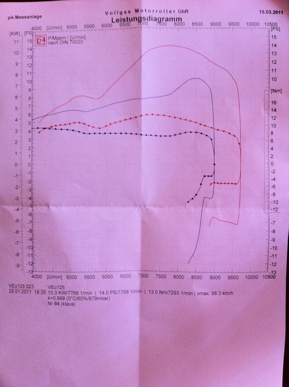

post-38378-004160600 1300278788_thumb.jpSo hier das Gutachten...die blau is meine Kurve und die rote eines anderen Rollers mit dem gleichen Setup nur ohne Vespatronic und Hammerzombie...vllt werdet ihr schlau daraus...ich jedenfalls nicht.

so ne Drehmomentkurve hab ich ja noch nie gesehen. :thumbsdown:
Bei ca.4000 Umdrehungen das max. Drehmomen und dann abfallend.
Irgendwas ist da gewaltig schief gelaufen.
Auf wie viel grad steht die Zündung?
Du warst beim Vollgas auf der Rolle... was haben die dazu gemeint?
hab den Puff bei SIP bestellt also denk ich kein Nachbau...
die Zündung is abgeblitzt...ja er meinte dass das sehr komisch ist so ne Kurve...des wundert mich ja auch so...kann das sein dass der evtl bissi zu wenig Sprit bekommt --> Zylinder nicht bearbeitet...
Wie hast du die Zündung abgeblitzt?
Die Kurve sollte trotz unbearbeitetem Zylinder anders aussehen.
Oder es liegt doch am unbearbeiteten Drehschieber.
Was ist denn für ne Kurvelwelle eingebaut?
