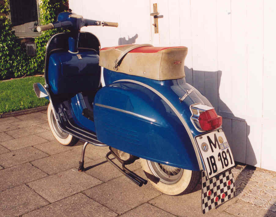

Ich hab mir (extra für Stockach) einen tollen lauten Doppelrohr-Poser-Auspuff auf meine SS geschraubt. Jetzt dreht die Mühle nicht mehr aus, sondern ändert in jedem Gang ab einer gewissen Drehzahl das Geräusch (als ob sie zu fett liefe). Es klingt ähnlich wie wenn man den Choke zieht.
Zu fett läuft sie aber sicher nicht - ich hab das mal für 5km auf der Autobahn provoziert und die Kerze war trotzdem schön hellbraun.
Jetzt glaube ich, daß der Puff einfach nicht den nötigen Gasdurchsatz zulässt und so den Motor drosselt. Die Fuhre beschleunigt bis 90 schön zügig hoch und hört dann aprupt auf. :grr:

So sieht er aus:
Ich glaube Du, Doc, hattest so einen mal in rot auf einer GS4.

Allerdings schaut die Trötse die Du da drauf hast nicht wirklich wesentlich potenter aus wie ein originaler - weswegen ich mir auch eher vorstellen kann, das da im innern irgendetwas nicht 100%ig stimmt?
Stimmt. Die Röhrchen sind nicht grade sehr dick. Wäre auch für ein Solex nicht übertrieben...
Aber ich will den unbedingt drauflassen, weil nett aussehen tut er ja.

ja den hatte ich mal chromen lassen.....der war innen hohler, da fehlt ein prallblech gegenüber dem originalen topf... daher weniger gegendruck und höhere drehzahlen....

willste nen tip? die schweissnähte wo der krümmer in den topf übergeht..gleich nachbruzeln, da sind ALLE töpfe ( 2 stück) die ich NOS hier hatte gerissen....
aber der klang ist cool..sehr angenehm

der Auspuff schaut zwar gut aus - ist aber ein Glump! Diese ital. "Rennauspuffanlagen" der 50er und 60er haben zwar eine schöne Optik und einen interessanten Klang, aber des wars dann auch. Mit den Orginalanlagen laufen die Roller besser. Hatte gleiches Problem bei der SX200,SS 180 und auch bei der VNB. Hab für diese Roller diese, meisst roten mit Chromendrohren ausgestatteten Anlagen in Italien gekauft und bin dann auch nicht weitergekommen. Fah wieder orginal.
