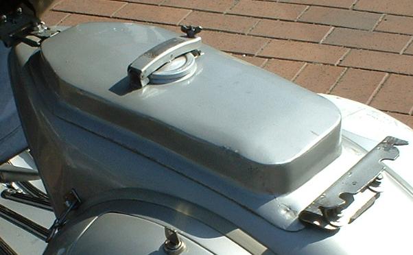

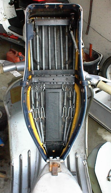

Ist quasi nur reingelegt und wird vorne mit einer gummigepolsterten "Lasche" an der Sitzbankhalterungsverschraubung und hinten mit der Stossdämpferverschraubung / Sitzbankverschlusseinrasteblech gehalten.
(Kein Originaltank)

Das sind ja mal ordentliche Bilder mit Beschreibung DANKE :thumbsdown:
damit lässt sich was anfangen,muß dann nur noch die anderen Teile zusammen bekommen dauert bestimmt nicht meht lang
