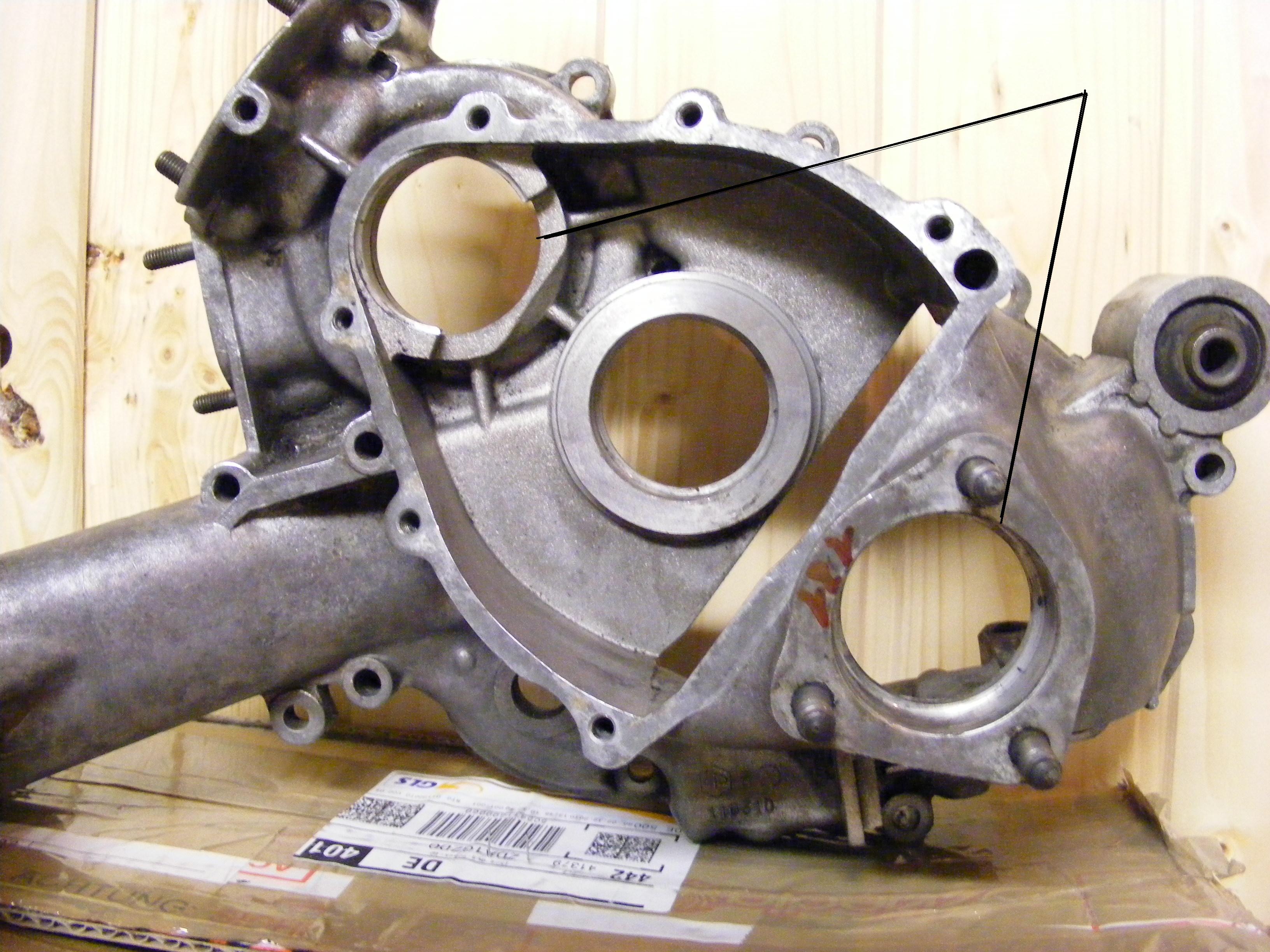

Hab da noch mal ne Frage bin dabei neue Lager einzusetzen
(meine erste komplette Revision )
ich habe den Verdacht das ich falsche Lager im Set bekommen habe !
Im Bild rechts und links kommen doch nicht die gleichen LAGER REIN ODER ?

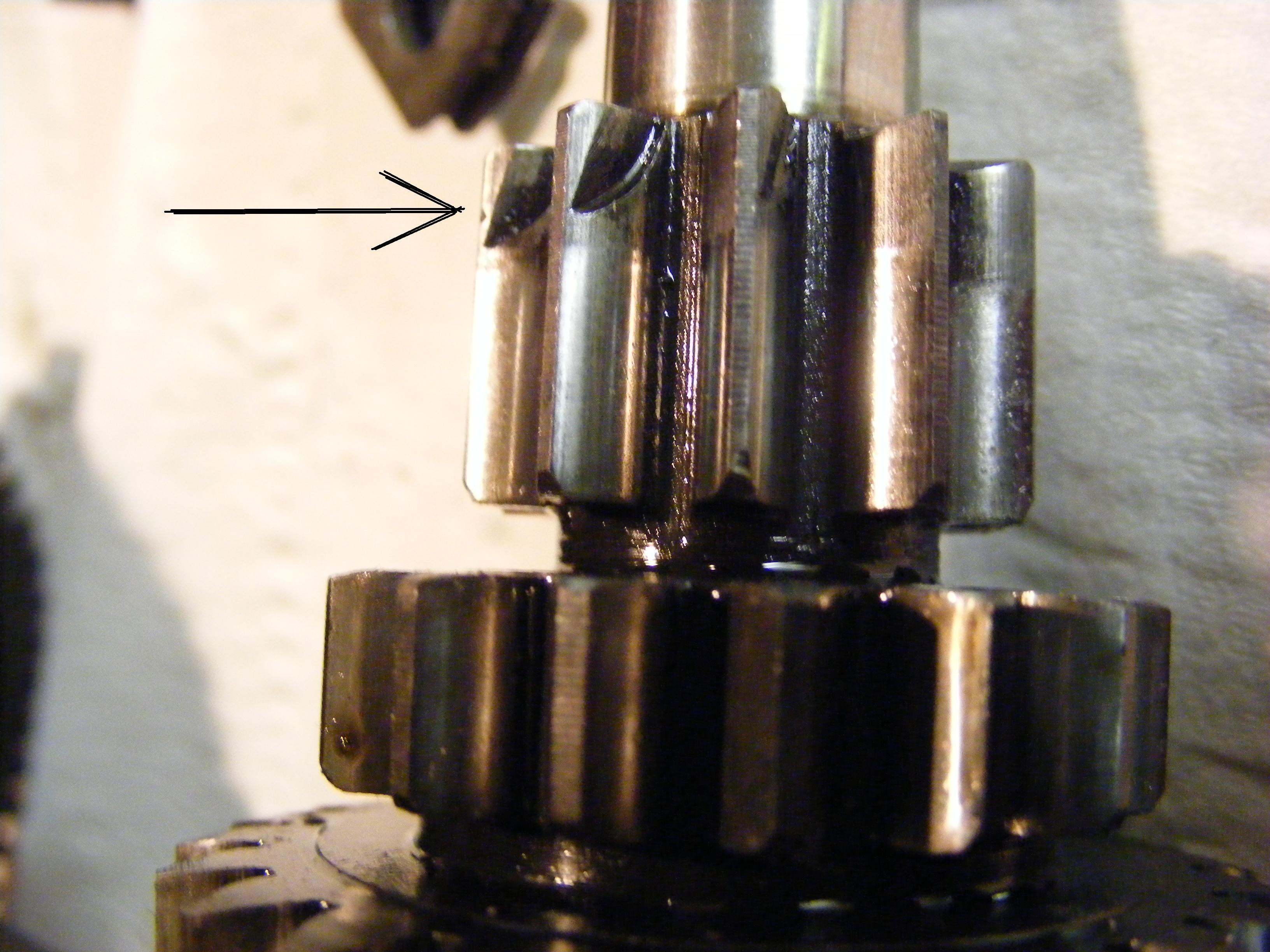

desweiteren ist das Kickstarterritzel so noch ok ?

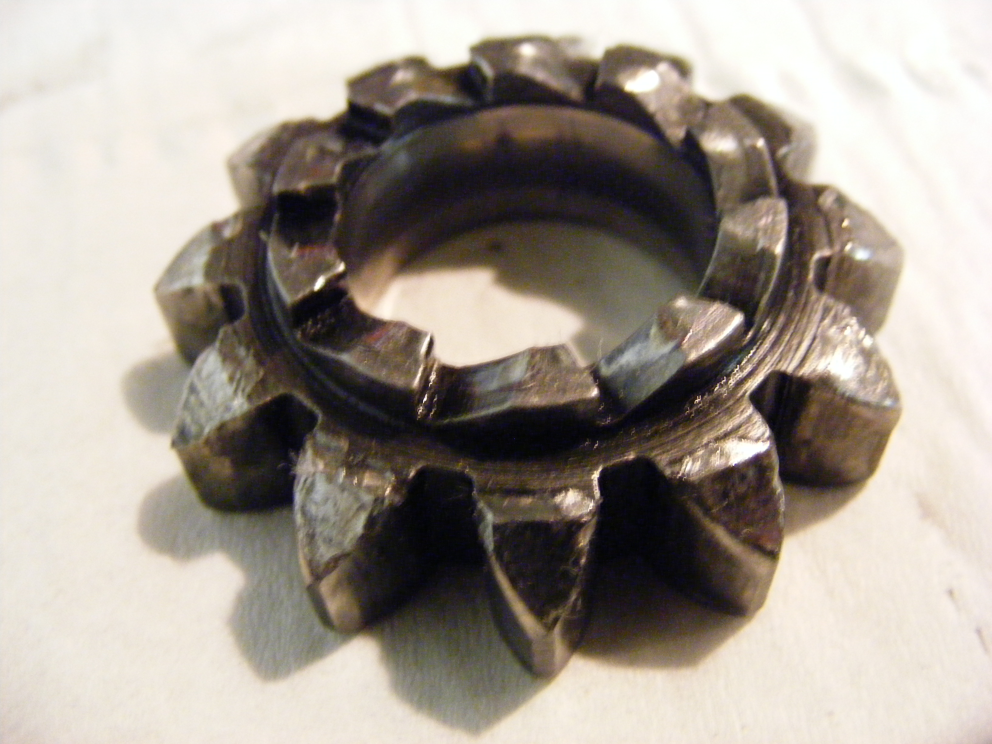

und die Nebenwelle sind die Kerben am kleinen Zahnradkranz normal ?

das sind die lager
-NU204 kuwe lima oder 6204 in c3 oder c4
-6303 kuwe kulu 17x47x14
-6204 antrieb 20x47x14
-16005 primär 25x47x8
-6200 nebenwelle 10x30x9
kickstarter ist ok, und neben welle muss so sein.

aber kommen nun rechts und links die selben Lager rein
Der andee Deckel ist klar der mit den 2 kleinen Lagern .......
bei dem abgebildeten ist die Mitte auch klar
jedoch habe ich nun nur noch 2 Lager mit der Nummer 227687 übrig
falls das einem hilft mit 7 Kugeln

einfacher check:
rechts und links sind es nicht die gleichen lager
radlager und kurbelwellenlager lichtmaschinenseite sind gleich
für die kurbelwelle kupplungsseite nimmm doch am besten das lager dass auch auf die kurbelwelle passt!
OK danke dann hat sich mein Verdacht ja bestätigt
OK nochmals danke für die Antworten
