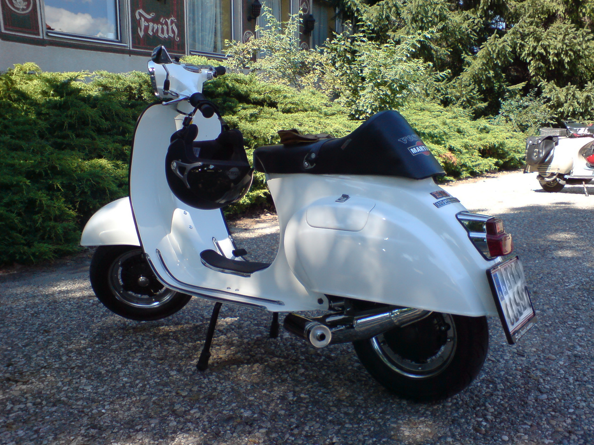

Also ist immer noch sehr drehzahllastig. Auf einem um 2mm höher gesetzten Polini, Vespatronic, Malle Membran und Malle Kopf mit 27er Mikuni und 2.86 kommt die vierte nur wenn die dritte ausgedreht wird und ohne Kupplung der vierte Gang reingekloppt wird, bzw. bei dezentem Rückenwind oder klein machen. Ist also zwar lustig weil dreht wie Sau in Wahrheit aber eher mühsam. Bessere Wahl mit Gaypackfach ist sicher der VSP Road der ein wesentlich Entspannens Drehzahlband aufweist und damit die vierte auch ohne "Tricks" ausdreht. Solltest du trotzdem Interesse an dem Silent haben ich hätte da eine hübsche Variante zum Verkauf:
