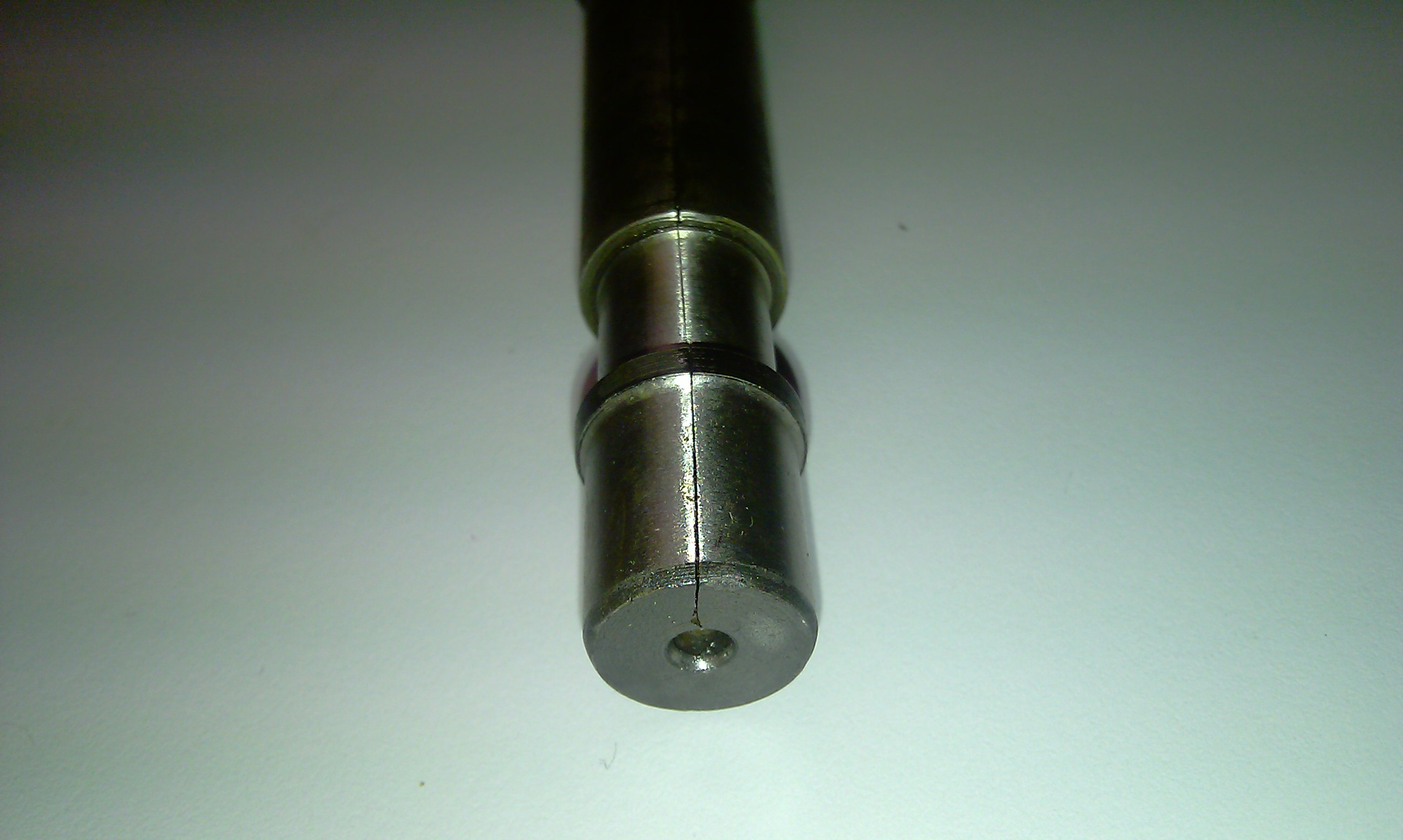

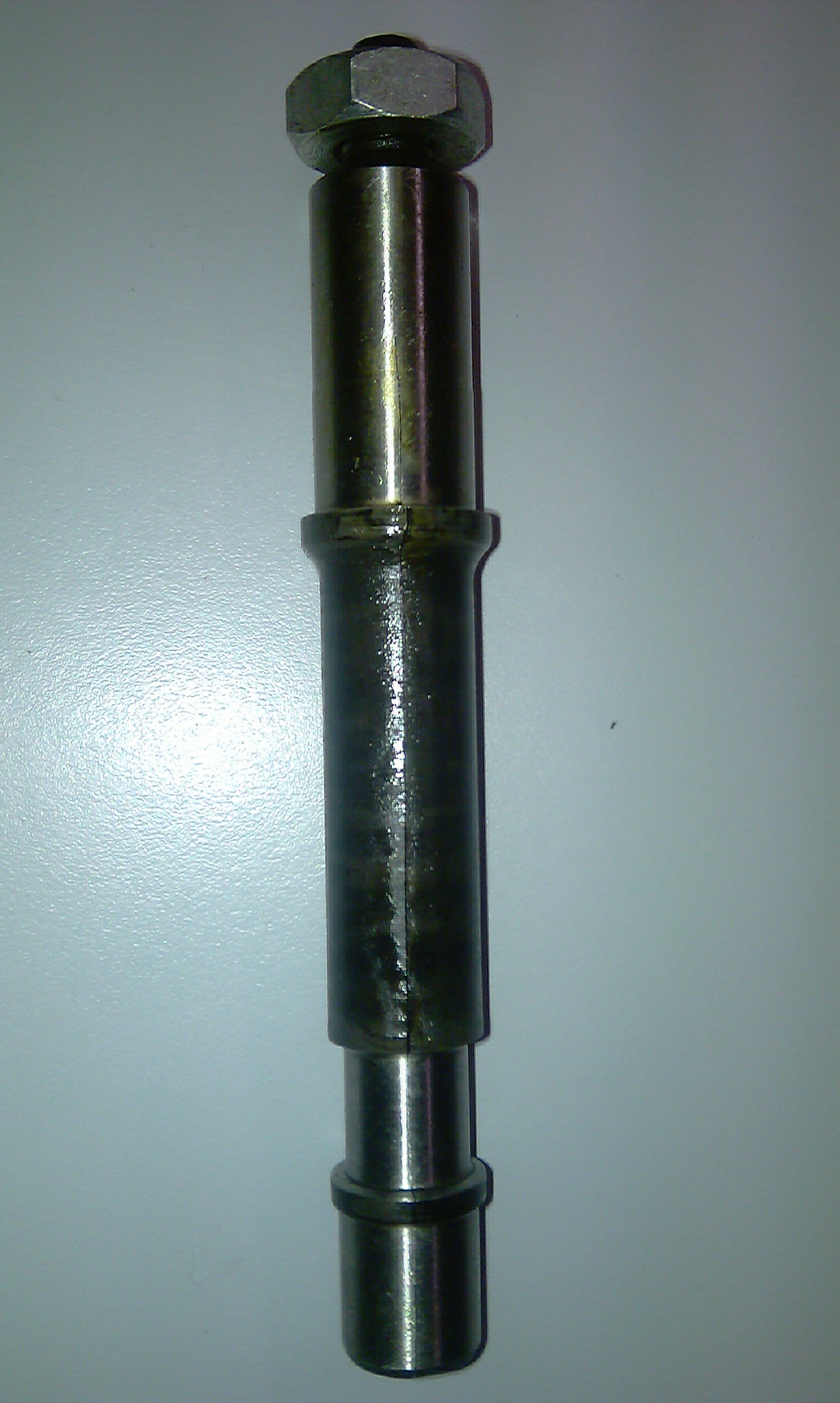

Hallo Leute,
wollte Euch meine neusten Erkenntnise zur Nachbau Nebenwelle mitteilen.
Bestellt habe ich ich sie über Egay von einem Händler der namentlich nicht Honda heißt.
Bestellt wurde eine PX200 Nebenwelle samt Bolzen..
So.. ich mich schon gefreut packe die Sachen aus und was sehe ich:
ein Riss quer durch das ganze ding. und es war neu.. da kann man sich schon vorstellen welche quali es ist.
zu dem habe ich festgestellt das die aufnahme für die nadellager breiter ist, wodurch die nadeln axial mehr spiel hätten.. und gefahr besteht zu verkanten..
..den Händler informiert und ruck zuck am kommenden Tag war ein neues da.. hochachtung dafür..
Zusammenbau der 2. Versuch.
Nebenwelle erhitzt, Lager eingepresst und jetzt kommts:
Der Segering passt NICHT! - zum Kotzen, kann doch nicht sein..
Lager nicht ganz unten? Doch..
Dann habe ich es nachgemessen und der Lagersitz war 0,5mm höher...
shit...
habe mich final entschlossen 0,5mm außen am lager abzunehmen..
-> jetzt passt es!
Juhu - kann nur sagen, wie scheiße ist das denn!
So habe mich jetzt ein wenig ausgekotzt.. und bin wieder lieb :thumbsdown:

tja. hatte den nutzer auf mögliche folgeschäden hingewiesen..
jedoch bin ich von folgeschäden und nicht schon solchen mängeln bei neuteilen ausgegangen..
mich wundert nur, das das wohl lml teile sein sollen und diese gleichen wohl bei SIPs verkauft werden..
da gibt es wohl nicht so viele beschwärden.. komisch..
bin mal gespannt :thumbsdown:
Das mit den LML Teilen ist so eine Sache - denn selbst die werden in Indien kopiert bzw. Aftermarketteile werden in gefälschte LML Verpackungen gesteckt. Es gib auch ganze Motoren bei denen maximal das Gehäuse original LML ist.
