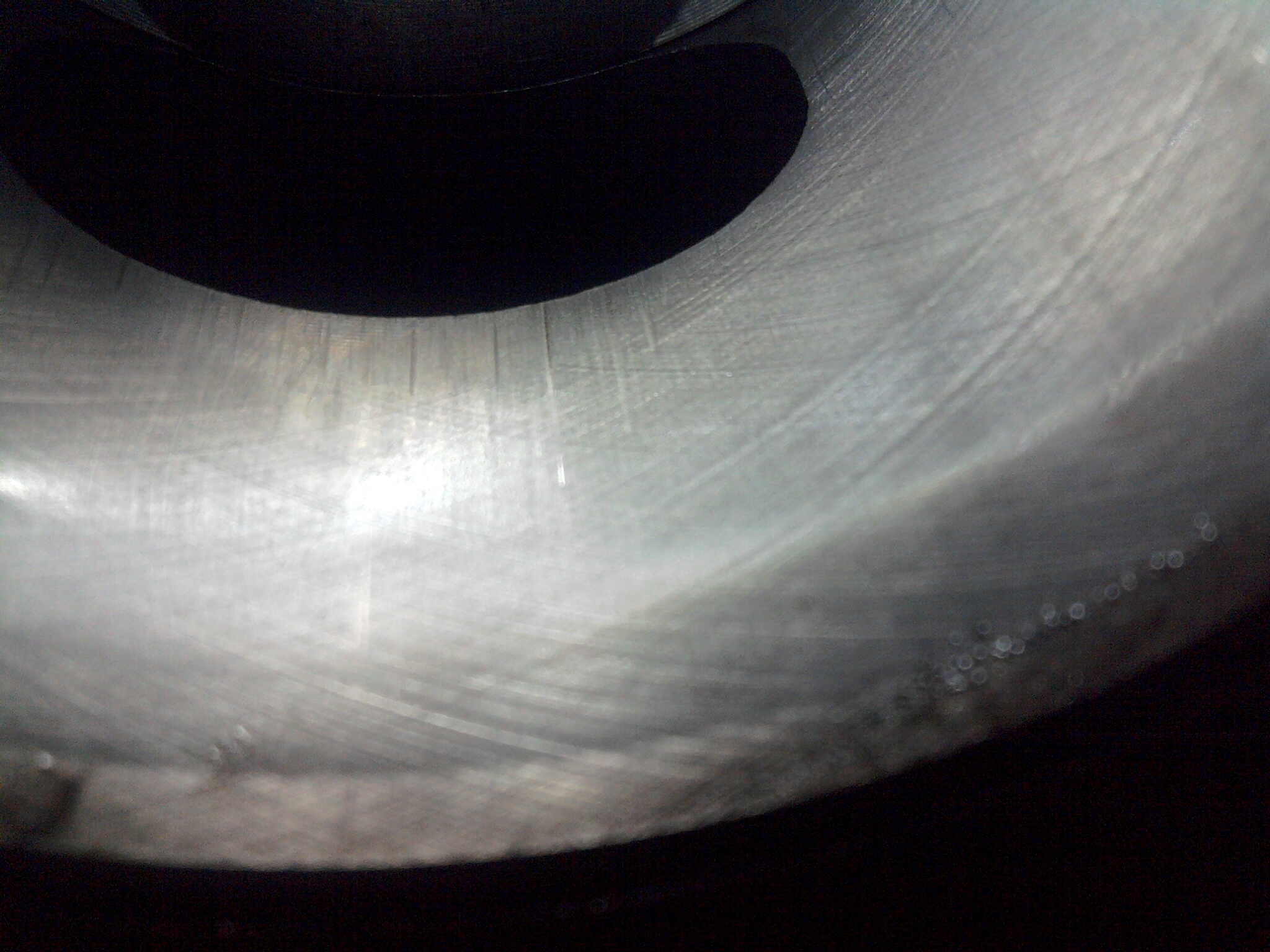

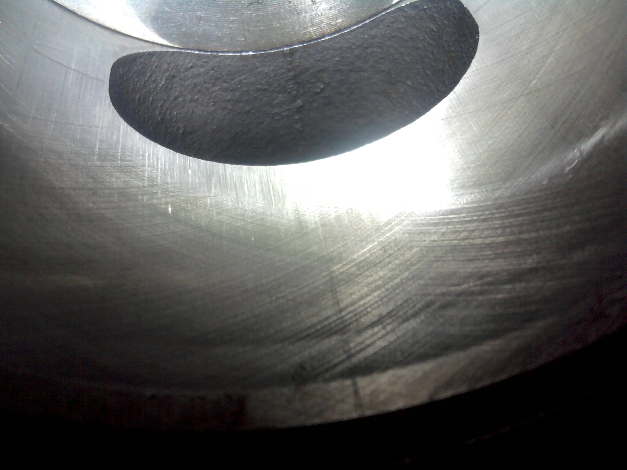

Riefen in der Laufbahn.....
Habe einen 139er Malossi mit angepassten Überströmern und geöffneten Kolbenfenstern.

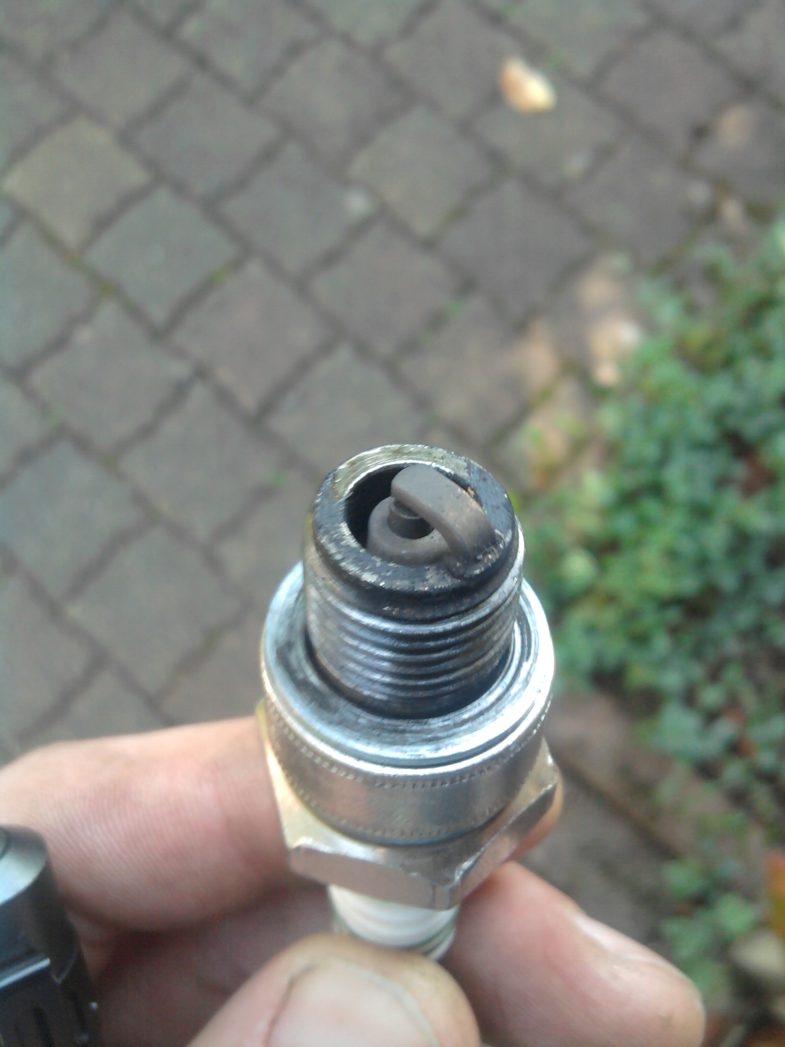

Bin gestern mal 20 Minuten mit wenig Gas rumgefahren um das gute Stück mal ein wenig einzufahren, allerdings ist das Kerzenbild extrem komisch und der Auslass wies nach der ersten Probefahrt schon Riefen auf. Bin ehrlich gesagt ein wenig ratlos.

Die Späne die im Kurbelgehäuse waren sind nun raus, da kannst du sicher sein. Wobei man aber keine Ü-Strömer am zusammengebauten Block anpassen sollte finde ich...
Hast du denn die Kanäle und den Auslaß im Zylinder entgratet? Das hilft den Kolbenringen enorm leichter über die Kanalöffnungen zu fahren.
Sorry, hatte ich vergessen zu erwähnen! Habe alle Kanten entgratet, sind ja im original Zustand schon ziemlich kantig.
grüße hannes
Dann passt das schon. Richtige Riefen sind das ja nun auch nicht. Vergaser und Zündeinstellungen müssen jedoch passen!
Ui, hab ich schon wieder vergessen, Zündung wurde natürlich auch abgeblitzt un Kolbenringe sind auch richtig rum montiert.
grüße hannes
was ist an dem kerzenbild denn bitte komisch???
Auf dem Foto erkennt man es nicht richtig aber es erscheint so grau/schwarz. Etwas komisch für einen zu fett abgestimmten Vergaser, allerdings bin ich nicht der Crack in so Sachen.
