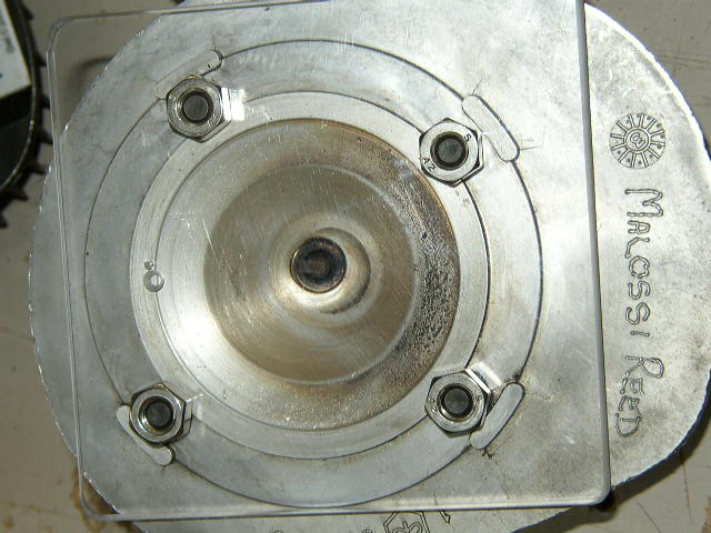

ich glaube nicht, dass der zentralkopf "roh" viel mehr volumen als ein normaler PX kopf hat. sonst würde ja die orignal 200er garnicht mehr laufen.
nur ist der zentralkopf relativ leicht auf mehr volumen auf einer normalen drehbank (nicht CNC) erweiterbar.
einfach die q-fläche andrehen und einmal schräg in den brennraum gedreht, etwas poliert - schon fertig.
ist sehr schön auf den bildern der köpfe erkennbar.
ich habe jetzt nur das gefunden, aber da wurde vor kurzem ein besseres bild gepostet.
hat einer den link?

so wie ich verstanden habe, will der junge mensch entweder einen cosa kopf oder einen px kopf im rohzustand montieren. das ist aber beides scheisse.
ausserdem glaube ich, dass es sehr viele varianten des bearbeiteten"zentralkopfes" gibt.
daher ist eine pauschale aussage über die verdichtung nicht möglich.
zentralkopf ist nicht zentralkopf :-D

Und auf jeden Fall einen angepassten Kopf verwenden... zumindest die alte Köpfe kann dir gravedigger sehr gut umarbeiten! Ansonsten müssten die Umgearbeiteten vom SCK ganz gut sein... Wichtig bei den Köpfen ist vor allem dass die Quetschspalte stimmt. Wenn du nach der Montage die Quetschspalte überprüfst muss diese zur Zylindermitte hin entweder gleich dick bleiben oder grösser werden. Wird sie kleiner kannst den Kopf gleich zurückschicken :-D Und natürlich muss der Kopfinnendurchmesser stimmen, 1mm grösser als der Zylinderdurchmesser sollte er schon sein...
die köpfe vom worb machen einen guten eindruck.
mit genauer angaber der spalte und des volumens.
siehe oben links in gelb-schwarz.
