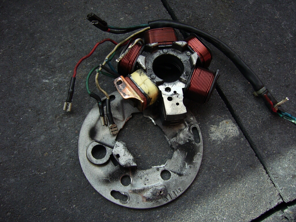

Also, ich hab mir gestern ne ZGP gebraucht besorgt, war dann heut nochmal am testen und bekam absolut keinen
Zündfunken.
Hab dann erst al das Elestart-Lüfterrad demontier und bin vor Schreck fast zusammengebrochen!
Aber seht selbst!
Mein Problem! Ich hab dann die neue Platte montiert, noch nix abgeblitzt aber laufen lassen und alle Kabel sauber eingeschrumpft
usw. Ging auch 5min. Abblitzen wär als nächstes dran gewesen :thumbsdown:
Achja hab bei der <gelegenheit gleich das HP4 verwendet!(neu gebraucht)
Dann nahm sie immer schlechter Gas an und kam nicht richtig auf Tour. kurz drauf ging sie wieder aus.
Ok, ich dachte es liegt an der Einstellung, aber es geht wieder von vorne los!
Ich habe wieder keine Zündung mehr!
Die Bilder sind von der ersten Platte! Die jetzige sieht normal aus.
Außerdem fehlen im Lüfterrad diese Hervorhebungen, ist doch auch nicht normal oder?
Widerstande rot weiss 110,5 Ohm
gün weiss 458 Ohm
BRAVO!!!!
Könnt ihr mal euer Urteil zu der Platte geben? Irgendwas kann da doch gewaltig nicht stimmen oder?
Bearbeitet von schonimmerpx
geh mal ins detail bitte!
Kurbelwelle ist nicht neu, allerdings war die schon
verbaut.
Mach' mal die ZGP ab und ein Foto vom Kuwestumpf bzw. Lager. Da kommt bei einer neu eingebauten eben ein Lagerring drauf.
Hatte den auch mal vergessen und meine ZGP sah nach 300m so aus:
Bearbeitet von tenand

hab nun nochmal das Lüra und die Zündplatte abgenommen. Hier die Bilder!
Wo gehört den dieser Ring drauf? Außerhalb?

Falls mit Ring der (möglicherweise fehlende) Innenring des LiMa-seitigen Kurbelwellenlagers gemeint sein sollte, könnte man den erst dann sehen, wenn auch der SiRi raus wäre. :thumbsdown:
Stimmt auffallend. :crybaby:
Obwohl bei mir damals das Lüra ganz schon wackelte ohne.
Kann es sein das dir der Stehbolzen die Grundplatte verbogen hat?Beweg doch mal den Kurbelwellenstumpf von oben nach unten-spührbares spiel oder fest?Neue Lager verbaut und den Ring der Kurbelwelle draufgelassen?Wie alt sind die Lager?
Ich sehe gerade, daß du nen Koso fährst. Da muss der Schwimmerstand penibelst eingestellt werden und das Schwimmernadelventil hängt häufiger. Die muss man leider nachbearbeiten.
Nichts desto trotz stimmt was mit der ZGP-Lüra Kombi nicht.

Hab nun mal die Kuwe angesehn, Spiel hat sie weder seitlich noch nach innen oder außen.
Bin aber der Meinung dass der Stumpf in der Drehbewegung nicht sauber und zentriert läuft.
Es ist am Spalt des Siri´s eine Unwuncht zu sehen. Gibts da so große Toleranzen? +-1,5mm? Wohl nicht, oder?!
Denk die Kuwe ist verzogen, ist wahrscheinlich davon auszugehen dass der Hubzapfen nicht verschweißt wurde?!

a) eine Unwucht in dieser Größe sollte nicht sein. Bist du dir sicher?
und wo hast du denn wie gemessen?
b) war der Stehbolzen immer schon soweit reingedreht? Dreht ihn wieder bündig zum Gehäuse raus. ggf hat er die Grundplatte verschoben.

Mogen, naja, sicher ist relativ. Die Bilder der Platte und des lüras haste ja gesehen.
Als ich das neue Lüra verbaut hab, und mal durch gedreht hab, hab ich ne Unwucht am Lüra gesehn.
Jetzt wo alles demontiert ist, seh ich am SIRI Limaseitig die unwucht beim durchdrehen. Vermessen hab ich die Kuwe
noch nicht, kann ich auch nicht.
Der Siri Kulseitig müsste noch gut sein, eingelaufen glaub ich nicht dass sie ist, denn sonst würde sich doch der
Stumpf auf der Limaseite bewegen axial zumindest, wenn ich die kulu ziehe, oder?
Stehbolzen hab ich rausgedreht!
