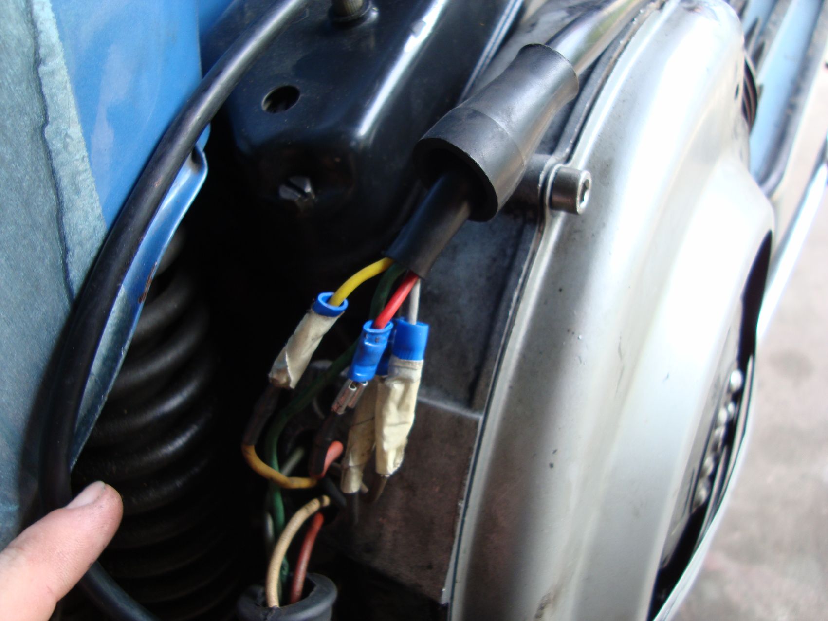

also ich habe folgendes Problem: Bei mir brennt das Vorder- und Rücklicht nicht.
Die Fehlerquelle defekte Birnen oder Sicherung kann ich schon mal ausschliessen.
Es ist eine PX200, hat die Rahmen-Nr. VSX1T, denke mal es ist ein Lusso, da
mit Tankanzeige.
Was mir allerdings komisch vorkommt sind:

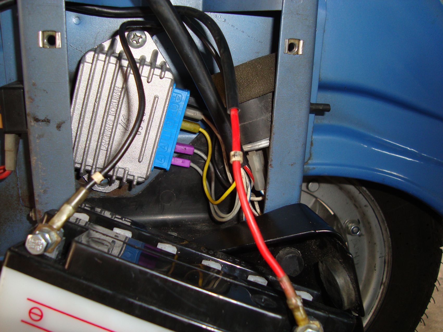

- 5-poliger Spannungsregler M / B+ / G / A / A
- vorhandene Batterie
- 7-polige Lichtmaschine
Was der Vespe auch noch fehlt ist ein Zündschloss, was einfach zum Einbauen sein sollte, hieß es (hahaha).
Das Schloss betätige ich momentan mit einem großen Schraubendreher, damit ich die Zündung aktivieren
oder Motor ausstellen kann. Erfüllt vorerst seinen Zwecke, möchte ich zum Schluss machen, dreht
man mit dem Schraubenzieher das Schloss einen Klick zu weit, dann FLIEGT DIE SICHERUNG. Denke aber
mal, dass das normal ist.
Zurück zum Licht, ich hab mal die Lichtmaschine geprüft ob auch Saft kommt, also
es kommt bei allen Kabeln Strom bis auf Masse (ist klar). Welche Kabelfarben sind eigentlich für was zuständig ??
grau: Licht ???
gelb: Batterieladung ???
rot: Blinker, Hupe, Bremslicht ?????
schwarz: Masse
Die restlichen 3 Kabel, denke ich mal sind für mich weniger interessant, gehen ja zur Zündung.
Ich habe auch noch das Problem, dass ich nicht den richtigen Schaltplan finden kann, vorallem
hat die Kiste KEINEN ELEKTROSTARTER.
Was habe ich da für eine Mühle an Land gezogen, ist das eine Kreuzung zwischen dem PX-Alt und Lusso-Modell ????
Da ich nicht gerade ein Elektorfreak bin, sage ich schon mal danke, falls sich jemand bei meinem Problemkind einbringen möchte bzw. ich könnte wirklich Tipps gebrauchen.

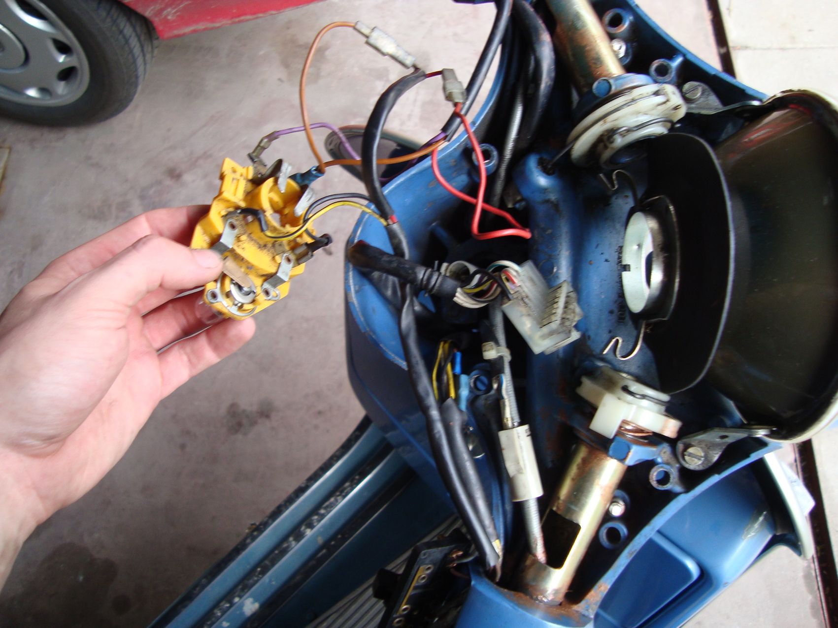

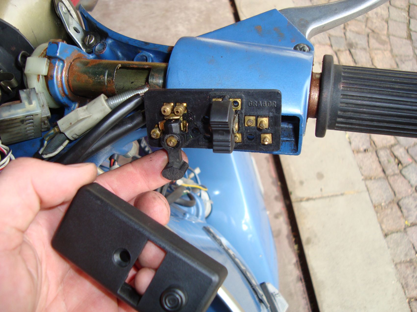

Achja, ich habe auch noch den Lichtschalter in Verdacht, was mir aufgefallen ist:
Wenn ich den Lichtschalter auf "AUS" stelle bekomme ich Saft auf das "Graue Kabel", ist wahrscheinlich das Kabel
aus der Lichtmaschine vor zum Blinkerschalter. Stelle ich den Schalter auf "EIN" erlischt die Birne auf meinem Prüfer.
Komisch oder ???
Der richtige Schaltplan für diese Vespe wär auch nicht schlecht, wie gesagt, den exakten, der genau mit meinen
Lenkerkabeln übereinstimmt, kann ich leider nicht finden.
Der komplette Lichtschalter sieht nach einer PX-Alt aus (also nicht Lusso),
aber bitte betrachtet meine beigefügten Bilder. :thumbsdown:

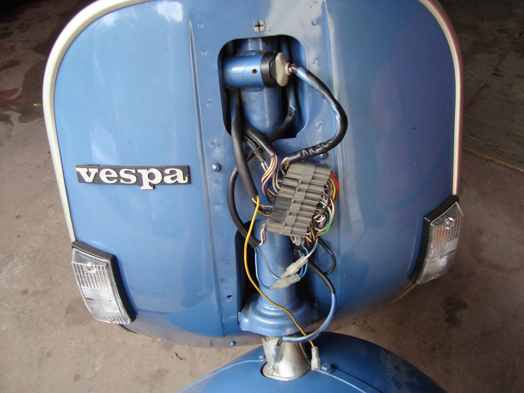

Zumindest mal spektakulär gemischt. Das Chassis ist Lusso, die Schalter sind Alt-PX, der Kabelbaum hinten am Motor wohl auch "alt", vorne jedoch Lusso ...
Sieht beinahe aus, als wenn da jemand ordentlich Reste zusammengewürfelt hat. Da auf dem Bild über Deinem Finger: ist das was geschweisstes?
Ebenso seltsam: der Bremslichtschalter im vorderen Bremszug. Das gab's m. W. nach nur in einigen Exportversionen, z. B. für GB und DK. Denke mal, dass das z. B. auch nicht so einfach ist, einen Lusso-Tachokabelast mit einem Alt-PX-Kabelbaum zu verheiraten. So'n einwandfreier fertiger Schaltplan dazu fällt mir nicht ein. Hast Du noch weitere Informationen zum Moped? Ist's mal 'ne echte deutsche gewesen (Typschild vorhanden)? Hast Du mal 'ne Gesamtaufnahme zur Hand?
links hats nen Lichthupenknopf.... das läßt auf Österreich schließen....

rot direkt zur batterie(über sicherung)
gelb zum regler...

was meinst du mit zündschalter (ist das der lichtschalter) ??
der wurde anscheinend auch schon mal ausgetauscht, wenn man den
kleinen farblichen unterschied des multisteckers am kabelbaum der kaskade
beachtet (sieht man auch auf dem bild).
am lichtschalter habe ich die kabel:
grau
rosa
rot
braun
gelb
weiß
oder zündschloss habe ich:
schwarz
rot
grün
weiß
rosa
gelb/schwarz
:crybaby:
kann ein lichtschalter überhaupt hinüber sein, also kabel sind alle dran,
die isolierungen sehen auch gut aus, hab das ganze auch mal mit kontaktspray jetzt eingesprüht.

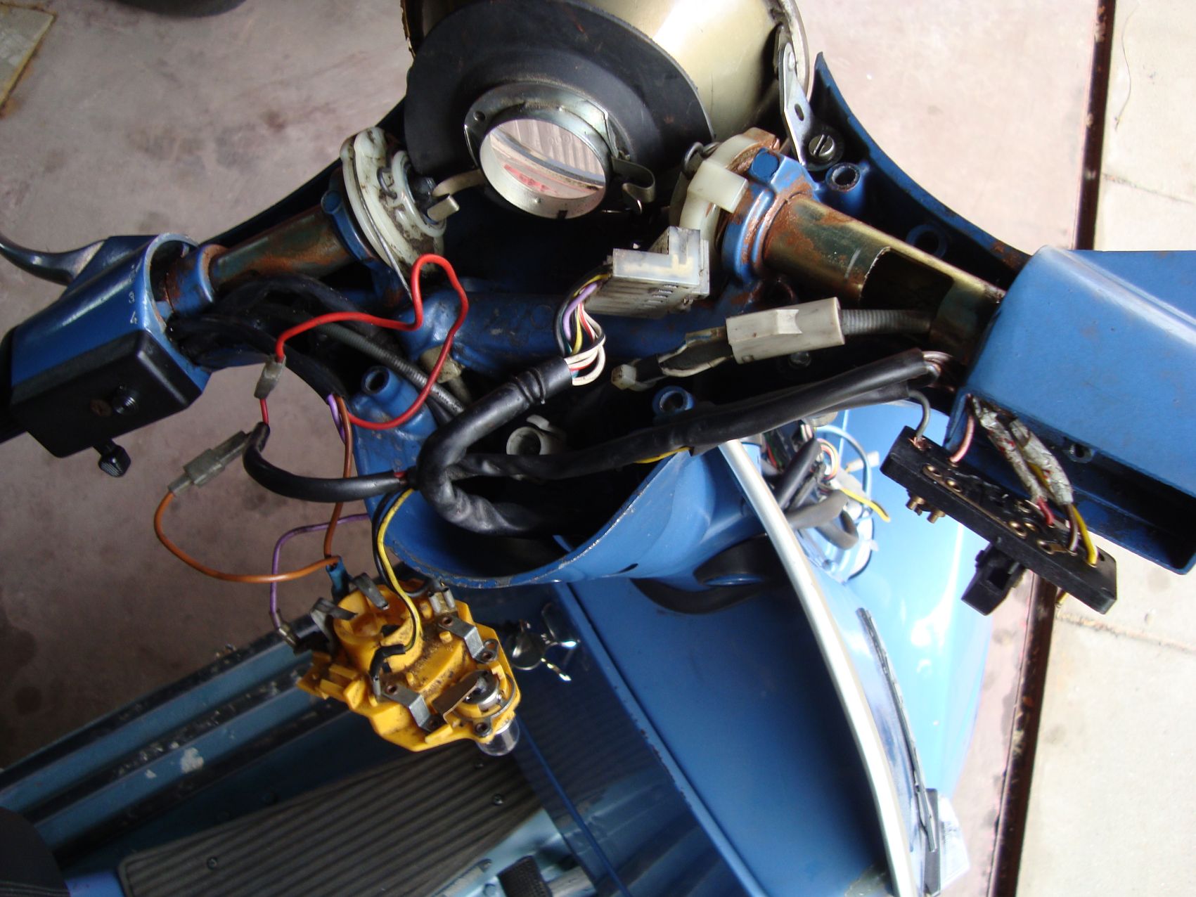

so, habe mich heute um das zündschloss gekümmert. mir ist aufgefallen, dass hier 6 kabel weggehen
weiß, rot, grün, schwarz, rosa, schwarz/gelb
in den bekannten shops gibts aber nur diese mit 4 kabel für die lusso. warum ??
ich denke das der fehler in diesem schloss versteckt ist.
sobald ich die zündung zwischen EIN und OFF stelle (hier rastet nix ein), diese stellung gibt es im grunde
nicht, dann brennt das licht.
dafür gehen dann die blinker, bremslicht... NICHT mehr.
habe auch die kabel vom kabelbaum mal nur optisch geprüft, mir ist nichts auffälliges (durchgescheuerte stellen oder so)
entgegengekommen.
wie komme ich hier blos weiter ???

in der zwischenstellung brennt dann aber nur der scheinwerfer.....
und nicht das rücklicht.....was meinen verdacht auf kurzschluß dort bestätigt....
der sammelstecker vom zündschloß zum kabelbaum..... mach da mal das gelb schwarze kabel raus....daß die leitung totgelegt ist...
geht jetzt alles außerm rücklicht??????
Rita
dein zündschloß hat 6 kabel wegen parklichtfunktion...
grün an schwarz = Motor aus...
rot an weiß = batterriestrom an fürhupe etc
bei 4 polig
bei 6 polig zusätzlich rot an gelb/schwarz bei stellung parklicht
und rosa an gelb/schwarz bei stellung on
Rita
