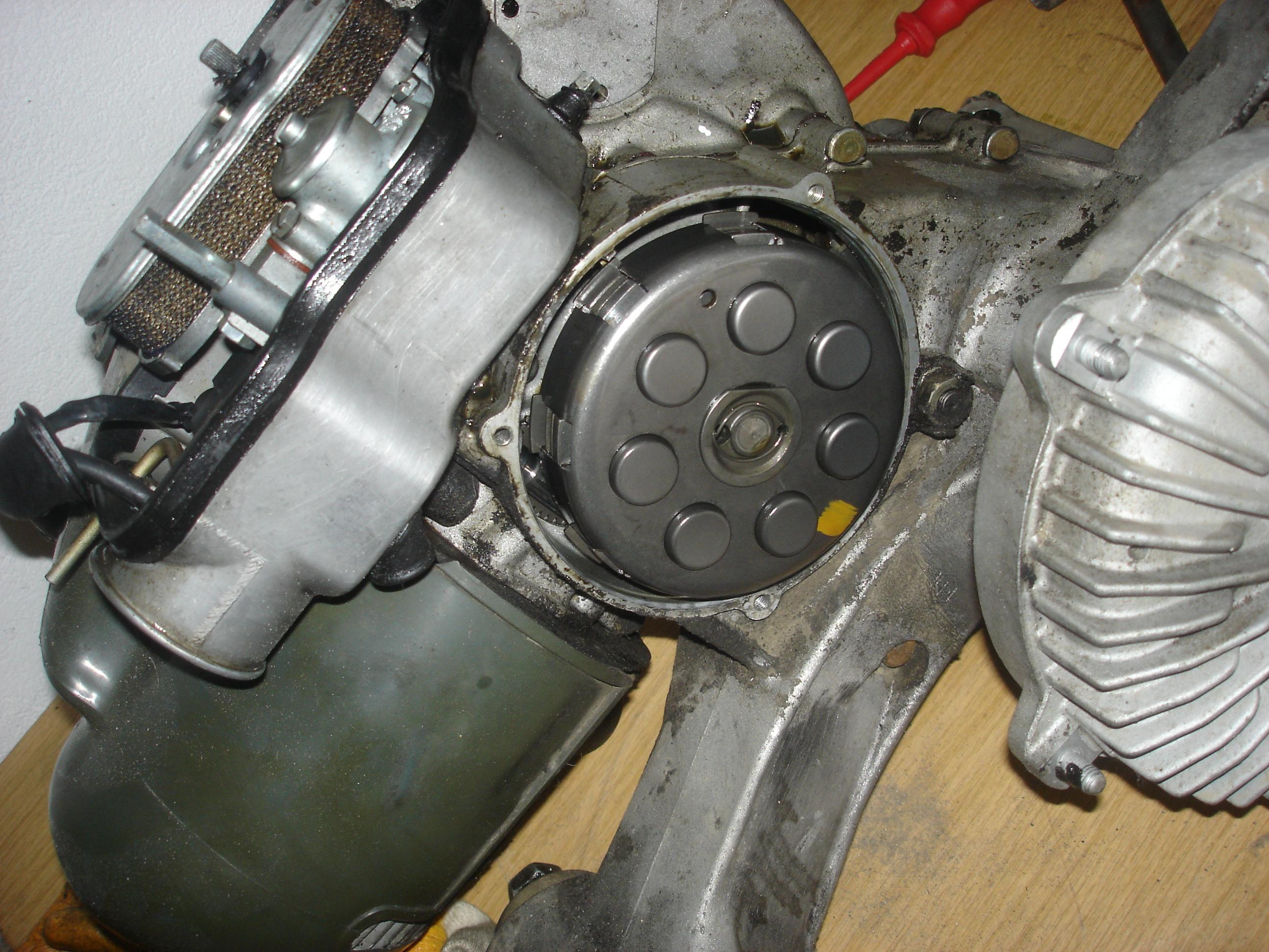

Hallo da draussen,
hab mir nen 200er Cosa Motor in ebay ersteigert.
Nach dem Öffnen des Kupplungsdeckels hab ich festgestellt, dass keine Cosa Kupplung verbaut ist (siehe Bild)
Ich dachte dass in allen Cosa Motoren die Cosa Kupplung drinn ist, oder gibt es da Unterschiede? z.B. Baujahrabhängig?
Oder hat mich der Ebayer übern Tisch gezogen?
da die späteren PX modelle auch die cosakupplung drinnhaben sollte man richtigerweise kupplung "alt" und "neu" unterscheiden.
hat sich aber so eingebürgert.
