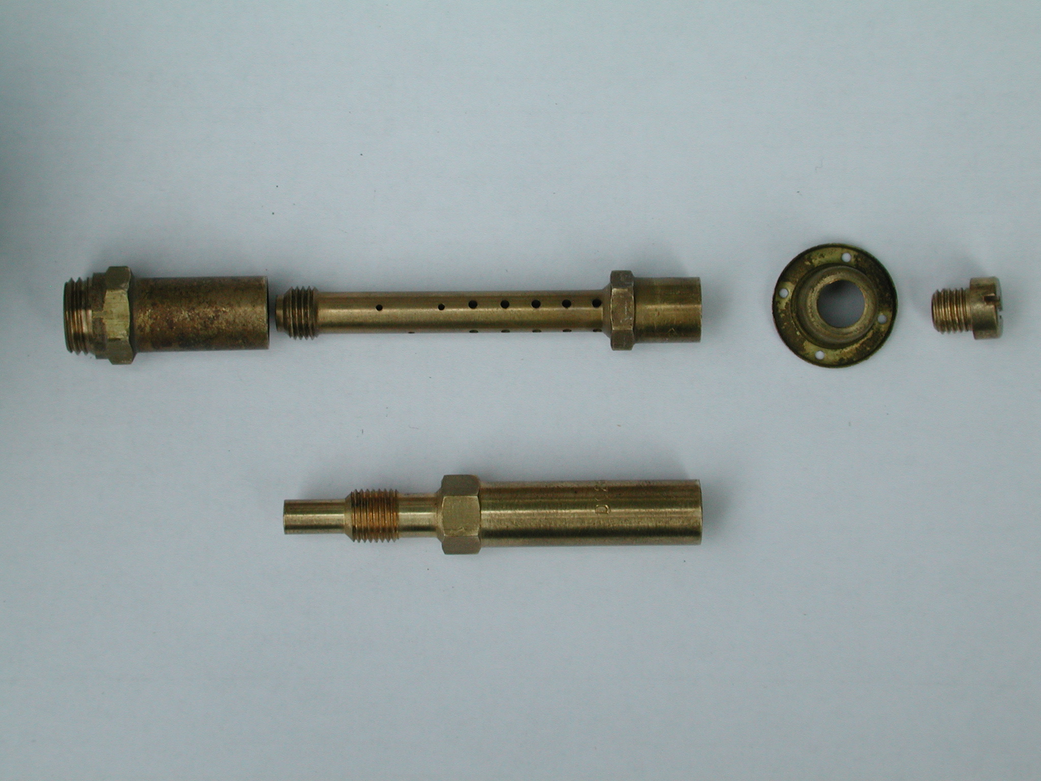

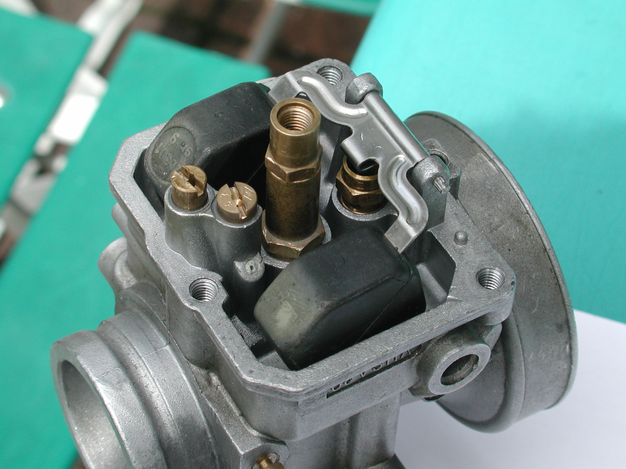

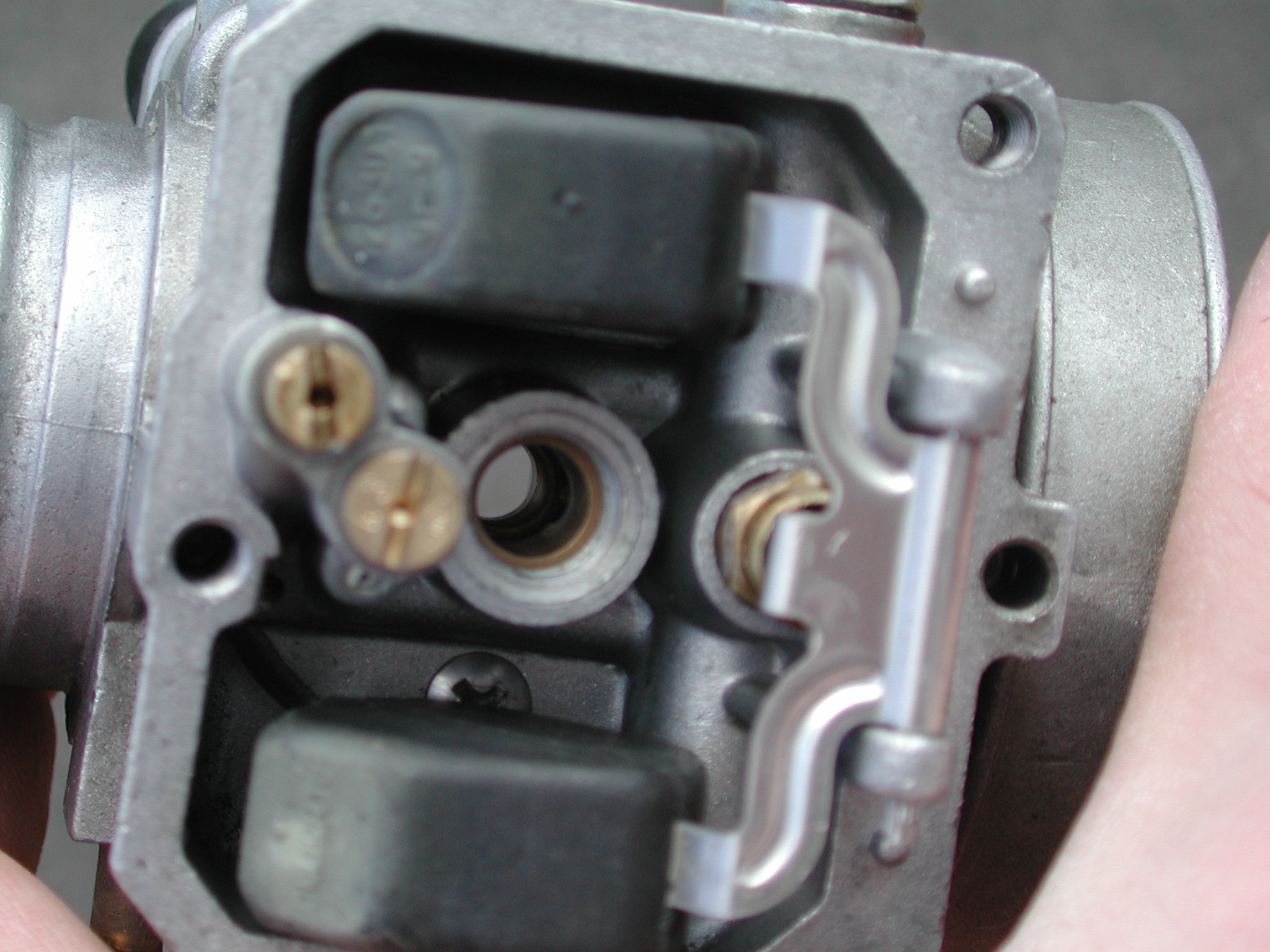

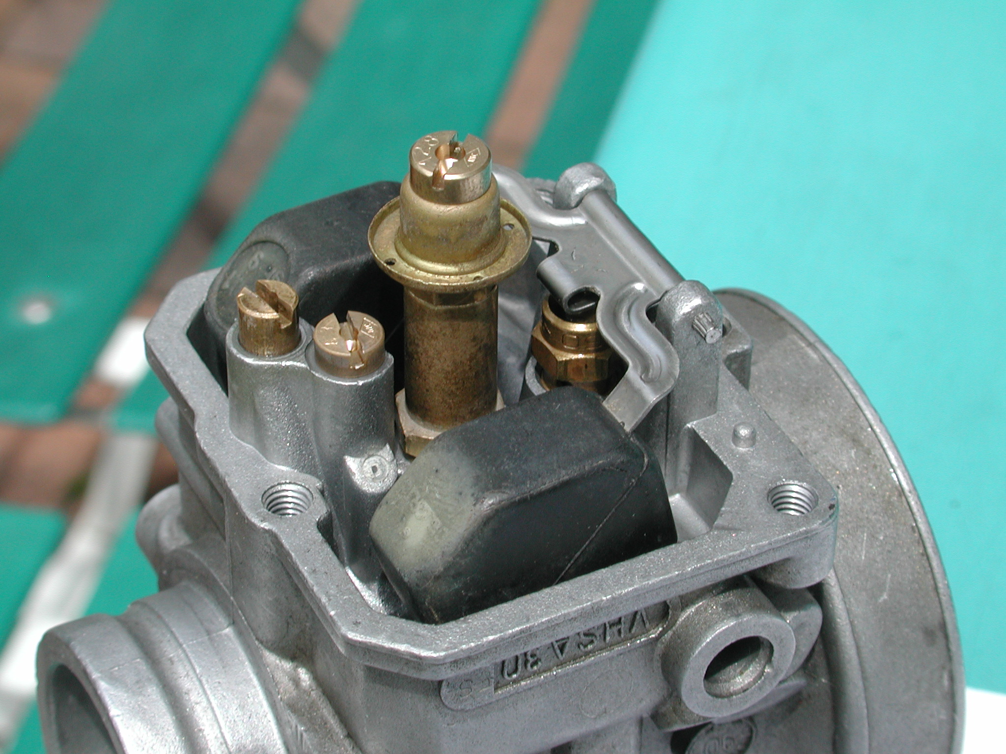

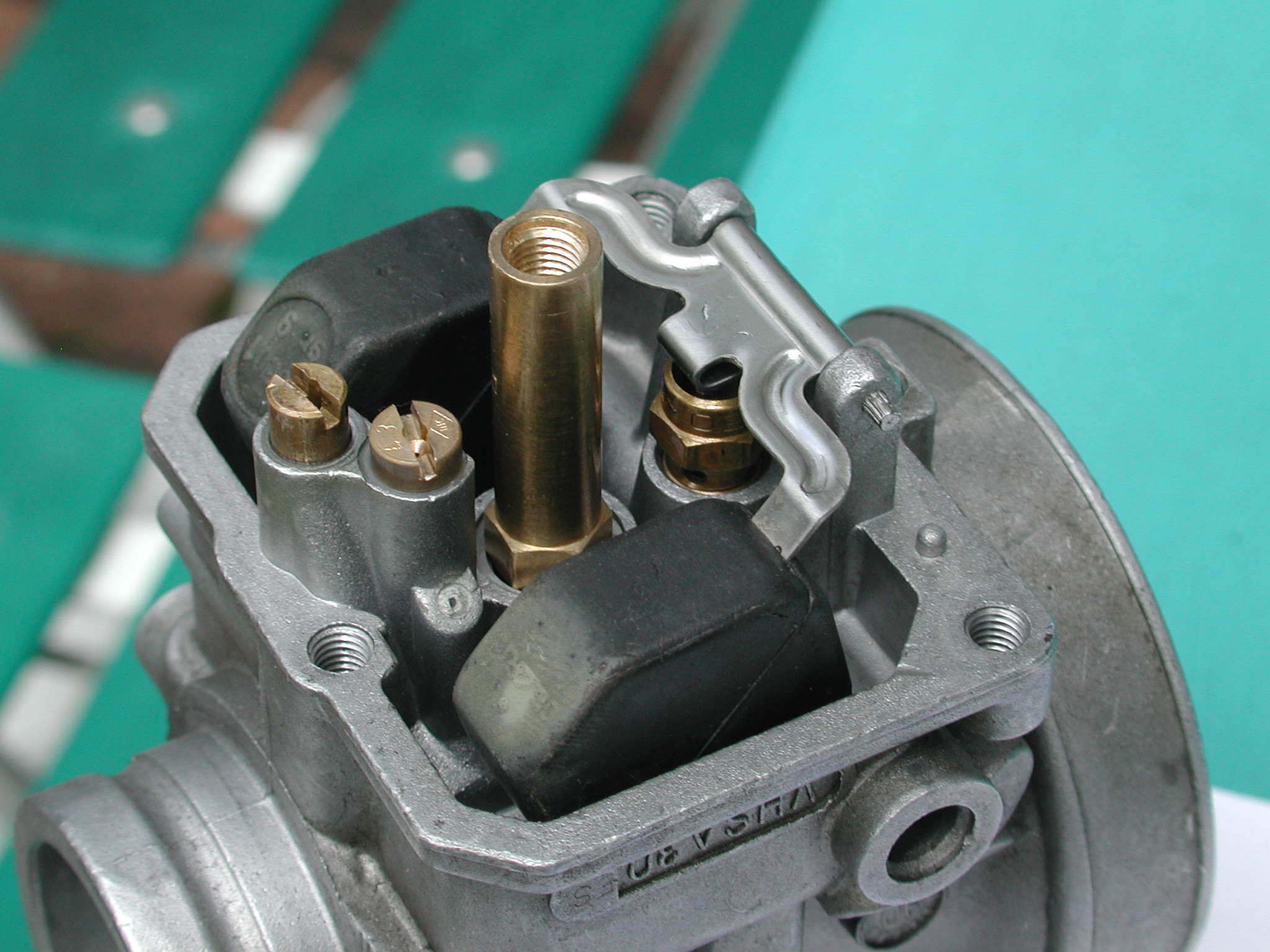

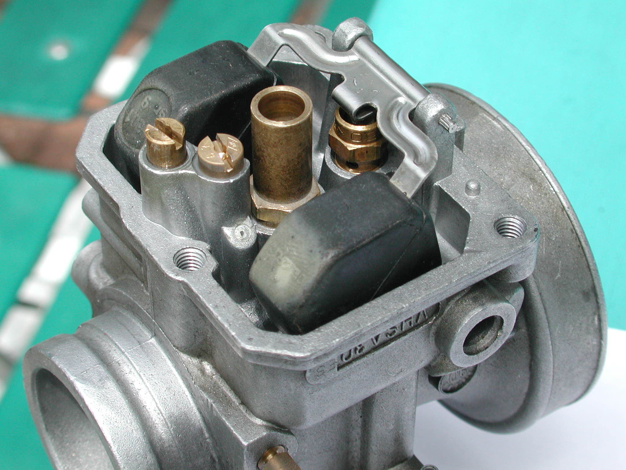

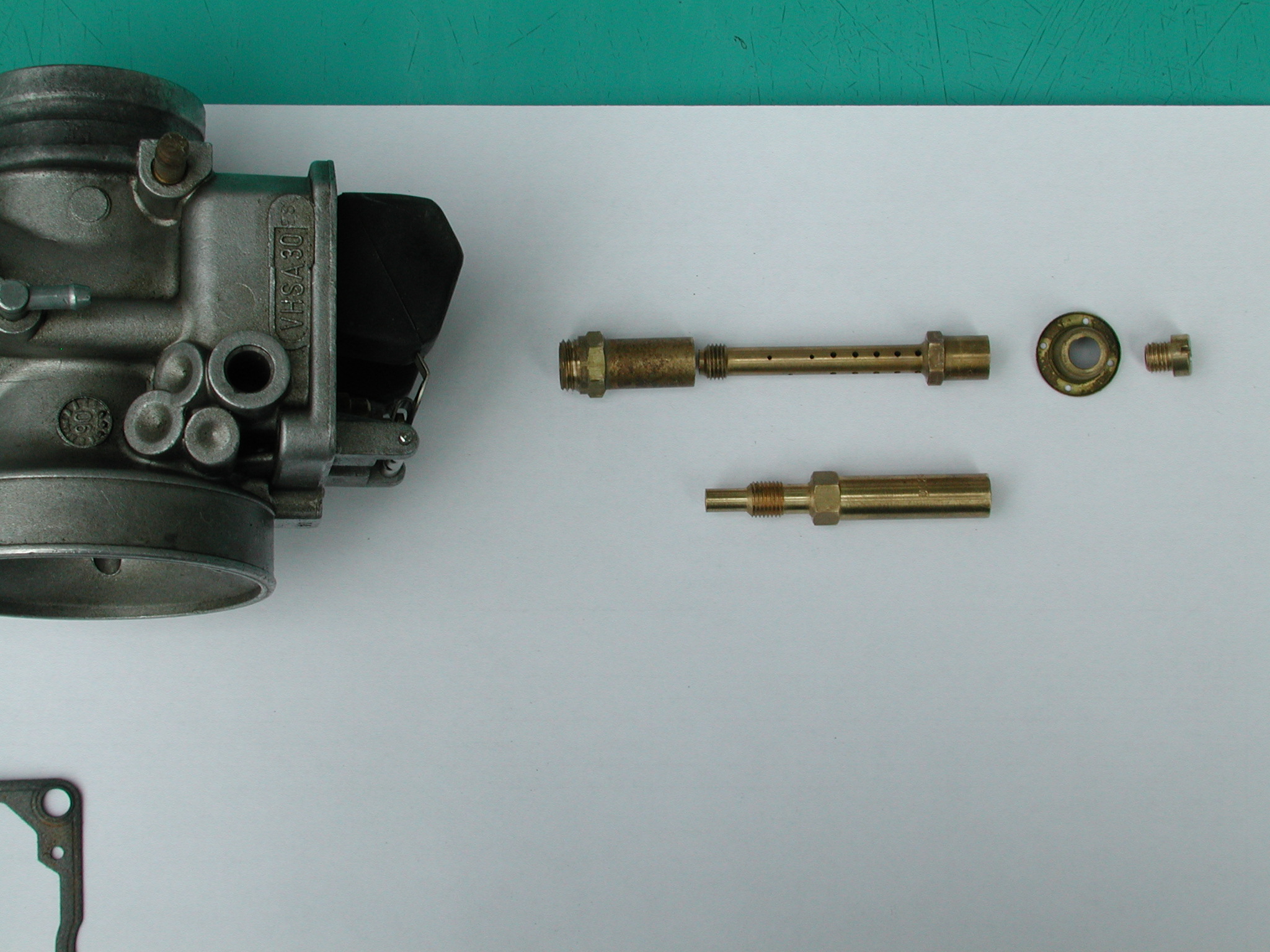

So hab heute meine DQ Mischrohre bekommen für meinen VHSA 30(ES)
Also is scheint als wäre das Gewinde von den DQ nicht weit genug oben das vom ET 262 is ja ganz am ende.
Das ET besteht aus 2 Teilen die dann ineinander gesteck werden.
Die ersten bilder zeigen wie ich das ET 262 immer verbaue.
Auf einem Bild hab ich das DQ einfach mal reingesteck. Konnte es aber nicht reinschrauben weil Gewinde zu weit unten. Is halt nur so locker drinn.
ober ist das ET 262
untere ist das DQ 260
vielleicht hat ja jemand nen ratschlag?
Bearbeitet von nx-solutions
Leider kann ich dir damit nicht helfen.
Ich weiss nur das Dell'Orto, wie du auch schon erfahren hast, verschiedene Mischrore benutzt, die leider nicht auswechselbar sind.
Wie ich schon schrieb habe ich PHSB Vergaser. Ein 37MD mit BT Rohr und ein 38er mit DQ. Oh ja VHSB 38DQ hab ich auch. Da past auch DP oder DQ rein. Das BT rohr ist kùrzer. Dp-dq und BT kònnen nicht ausgetauscht werden.
Aber du kannst ja auch ein kleineres ET Rohr probieren. Problem mit dein Vergaser ist das wenig Leute erfahrung damit haben und du selber alles ausprobieren must, also verschiedene Nadeln und Ròhre auch Kaufen musst.
jf
PS der richtige ist der 2/takt Vergaser wo schon ein DQ oder DP Mischrohr drin ist.
