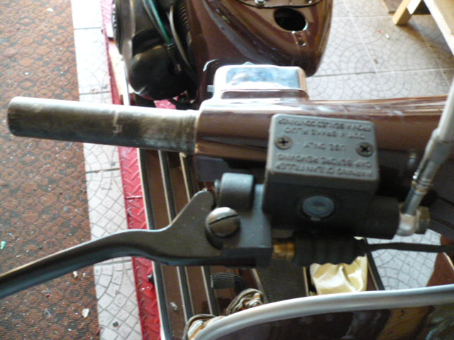

Hat jemand eine Idee, wo man einen Bremshebel für die Grimeca Vollhydraulik (am Ausgleichsbehälter) bekommen kann?
Dieser Bremshebel soll aber nicht so weit vom Griff entfernt sein, wie der originale. Sprich ein Bremshebel mit einem anderen Winkel um diesen Besser greifen zu können.
Gruss.
Die Hebel von Automatikrollern mit Grimeca Pumpe wie z. B. Piaggio SKR oder Gilera Runner passen auch an die PX 98 Bremspumpe. Ob die weniger weit abstehen, weiß ich allerdings nicht. Ansonsten lassen sich die Hebel aber auch vorsichtig (!) biegen.
Hab bei mir den einer Gilera Runner verbaut,passt.
Aber das sind die gleichen wie die einer PX.
Wollte nur nen schwarzen haben,darum dieser.
Im Shop waren se grad nicht da.
Und so schauts aus.
