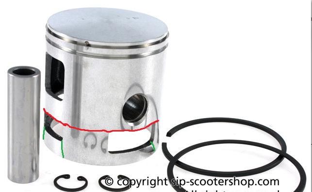

hallo habe heute ien günstiges pinasco kit ergattert
leider ist der kolben hinuber ( ist runtn ergefallen ) an der grünen linie gerissen
ist es möglich ab der roten linie abzuschneiden ?
Ist ein Blödsinn, der die Führung fehlt einfach, der kippelt wie sau dann. Evtl. einfach den Bruch entgraten / verrunden, das könnte funktionieren. Wie immer gilt: Originalbilder wären hilfreich!
wenn dann wirklich nur die Stege raus alles schön verrunden aber auf keinen Fall auf ganzer Länge kürzen wird zu kippelig
