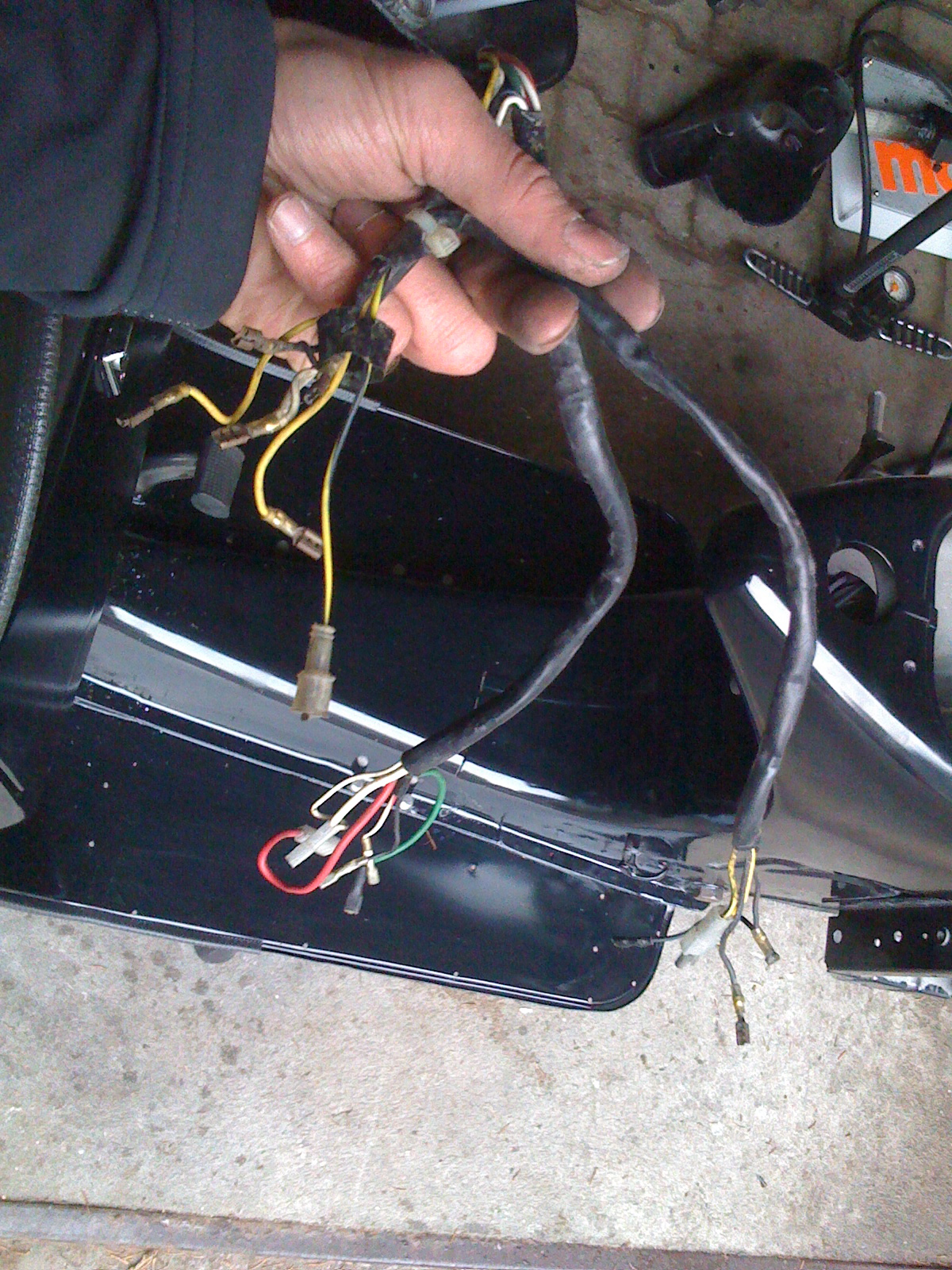

Tag zusammen,
ich hab das Problem, dass ich nicht weiss welche Kabel wohin kommen.
Sind alle 3 Kabelstränge im Lenkkopf verlegt?
Der rechte könnte von der Länge auch evtl nach unten, in das Klemmbrett...
Kann mir da vielleicht jemand einen Tip geben?
P200E aus 1978
THX
Dirk

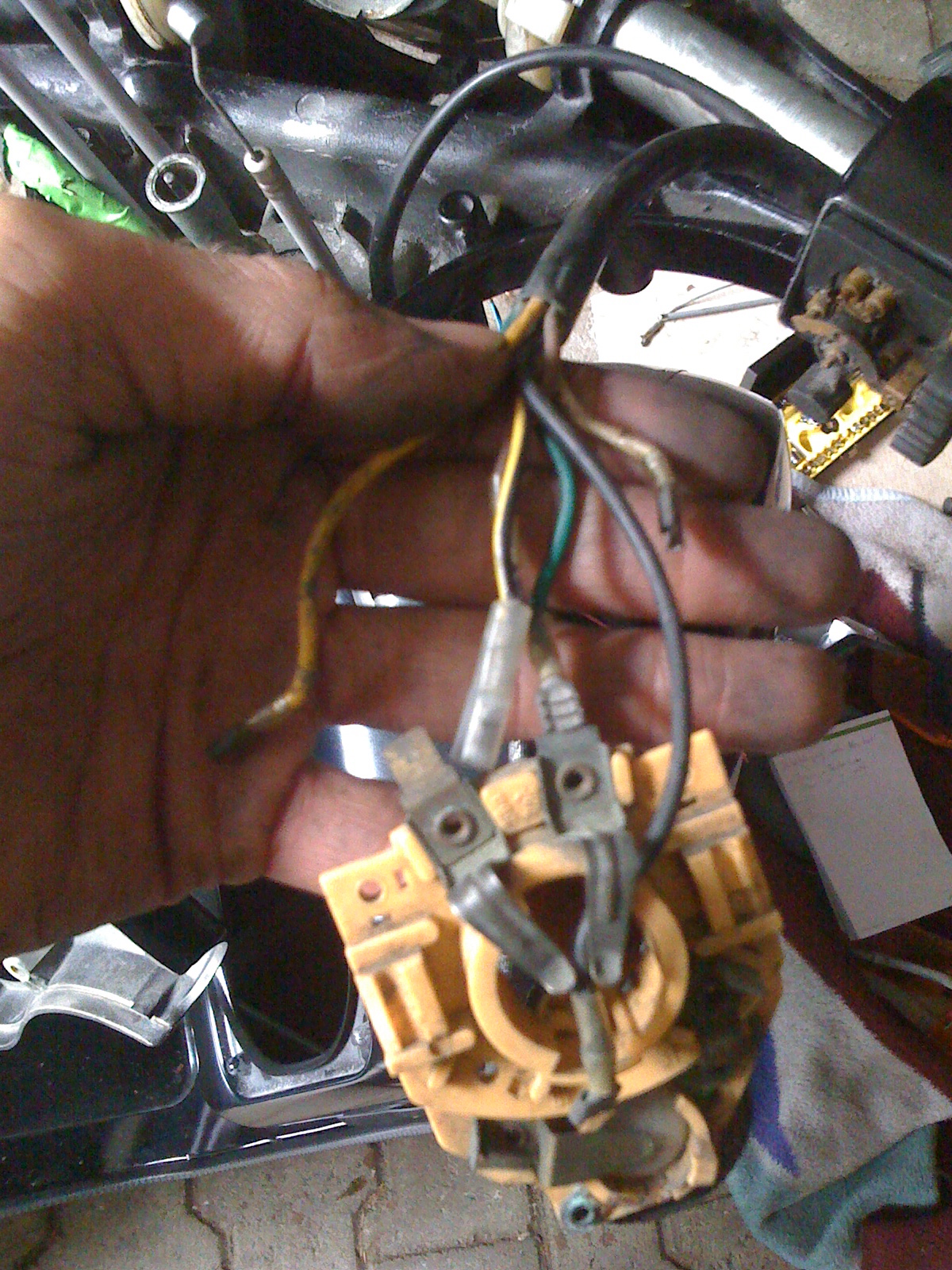

Nix für ungut, aber auf dem Bild sieht man fast nix. Wo enden denn die Kabel am oberen Bildrand? Der mittlere Ast dürfte zum Zündschloss gehen (grün = Kill), gelb und gelb-schwarz hat was mit Licht und Kontrollleuchten / Tachobeleuchtung zu tun. Der rechte Ast könnte zum Scheinwerfer gehen, der linke zum Tacho und den Kontrollleuchten.
Alle Kabel die zu sehen sind kommen aus dem Kabelbaum.
Die Kabel aus den Schaltelementen (Licht, Hupem, Blinker) sind nicht zu sehen.

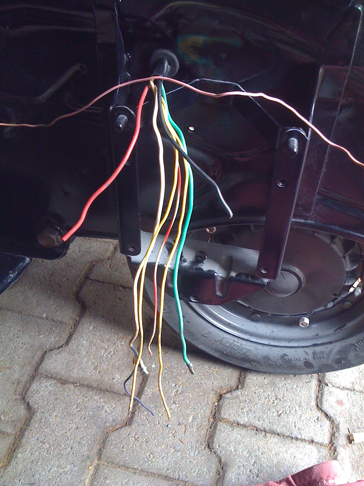

Also ich hab schon festgestellt, dass ich einen Lusso Scheinwerferstecker habe und deshalb nicht alle Kabel unterbringe...
Das werde ich hoffentlich in den Griff bekommen.
Nun habe ich mal hinten nachgesehen...
Da baumeln auch ein paar Kabel rum.
Kann es sein, dass ich doch eine Version mit Batterie habe?
Es scheint mir so.
Für Batterie sind es zu wenig. Für Blinkerrelais und Spannungsregler.
