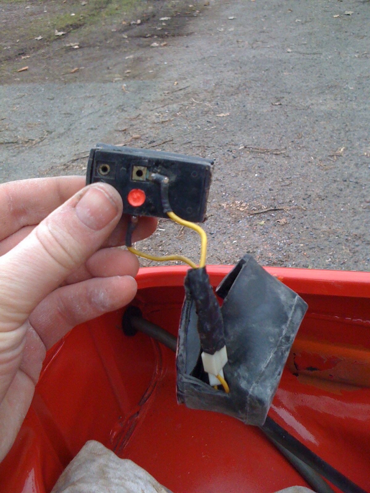

Habt ihr schon einmal so ein Blinkrelais gesehen?:
Kommt aus einer V50 Spezial. Da die Blinker nicht funktionieren werde ich das jetzt mal gegen ein "normales" tauschen.

Hi,
das ist das originale Blinkrelais der V50 Spezial mit 2 Lenkerendblinkern. Ist mit Bimetall im Inneren. Meins ist auch hin und keins der runden Repro Relais funktioniert bei mir richtig. Problem: unsere Vespa hat Wechselstrom und die neuen Relais sind zwar auch für 6V aber für Gleichstrom.
Habe jetzt bei Ebay ein angeblich originales Piaggio Ersatzteil gekauft und warte auf es.. hoffe, dass es dann endlich funzt..hab nämlich schon einige Relais Versionen durchprobiert..

Neues Blinkrelais von SIP ist da... Scheiß Qualität - Gehäuse ist sofort auseinander gefallen...
Mit dem Blinkrelais sind die Blinker auf "Dauerlicht" und man kann bei geringer Drehzahl ein schwaches Blinken erkennen?
Neues Blinkrelais defekt? Was meint Ihr?
Das das SIP Relais schon im Neuzustand nicht funktioniert ist doch bekannt.. steht sogar deinem im online-shop bei den Bewertungskommentaren der Käufer. Ich habe 3 andere Universal 6V bzw. angebliche Vespa Relais ausprobiert -> Ergebnis: sie funktionierten nicht!!! Der Grund: sie sind für Mopeds mit Gleichstrom und deine Vespa ist in dieser Hinsicht ein EXOT und benötigt 6V WECHSELSTROM !!! Hab auch ne Weile gebraucht es einzusehen :-D
Jetzt habe ich mir für 21 Euro ein Original Piaggio Relais bei ebay geholt (gibt momentan genau einen Verkäufer der die anbietet)
und siehe da: meine Blinker funzen wie sie sollen.. geil.. über Haltbarkeit kann ich noch nix sagen aber mir geht schon fast einer ab, dass sie nach dem ganzen Rumprobieren tatsächlich funzen...
