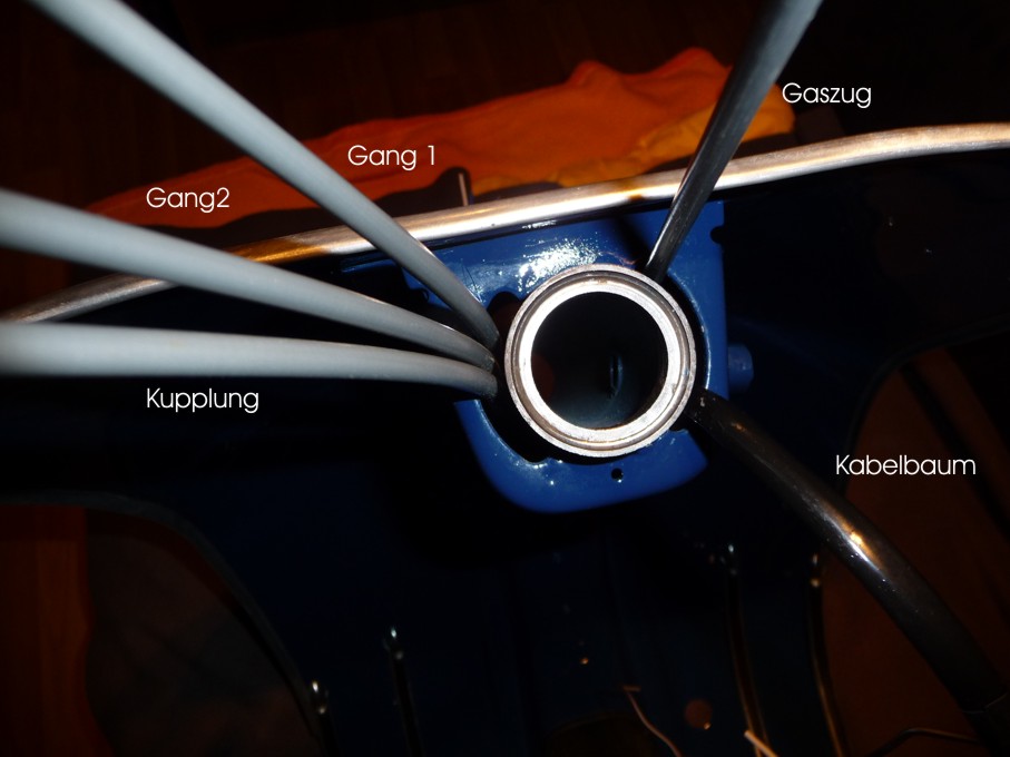

Position Züge am Lenkkopf?
In welcher "Reihenfolge" kommen die Zughüllen für Kupplungszug bzw. Schaltzüge an der V50 vorn am Lenkkopf raus? Kupplungszug ganz vorne, und dann die Schaltzüge dahinter? Oder andersrum?
Kupplung linkst raus aus dem Lenker durch das Schaltrohr und zum Kupplungshebel.
Vorderer Zug zum Scheinwerfer ist 1. Gang. (am Motor innenliegend)
Hinterer Zug zum Fahrere ist 2,3(4) Gang. (am Motor zum Polrad außen liegend)
Hoffe das stimmt (bin grad aufgewacht, links rechts schwäche... brauch ein Kaffee)
Edit kapiert das geschriebene erst beim 2 mal: aus dem Rahmen 1 Zug zum Fahrer ist Kupplung sonst kreuzen die sich blöde... :-D
