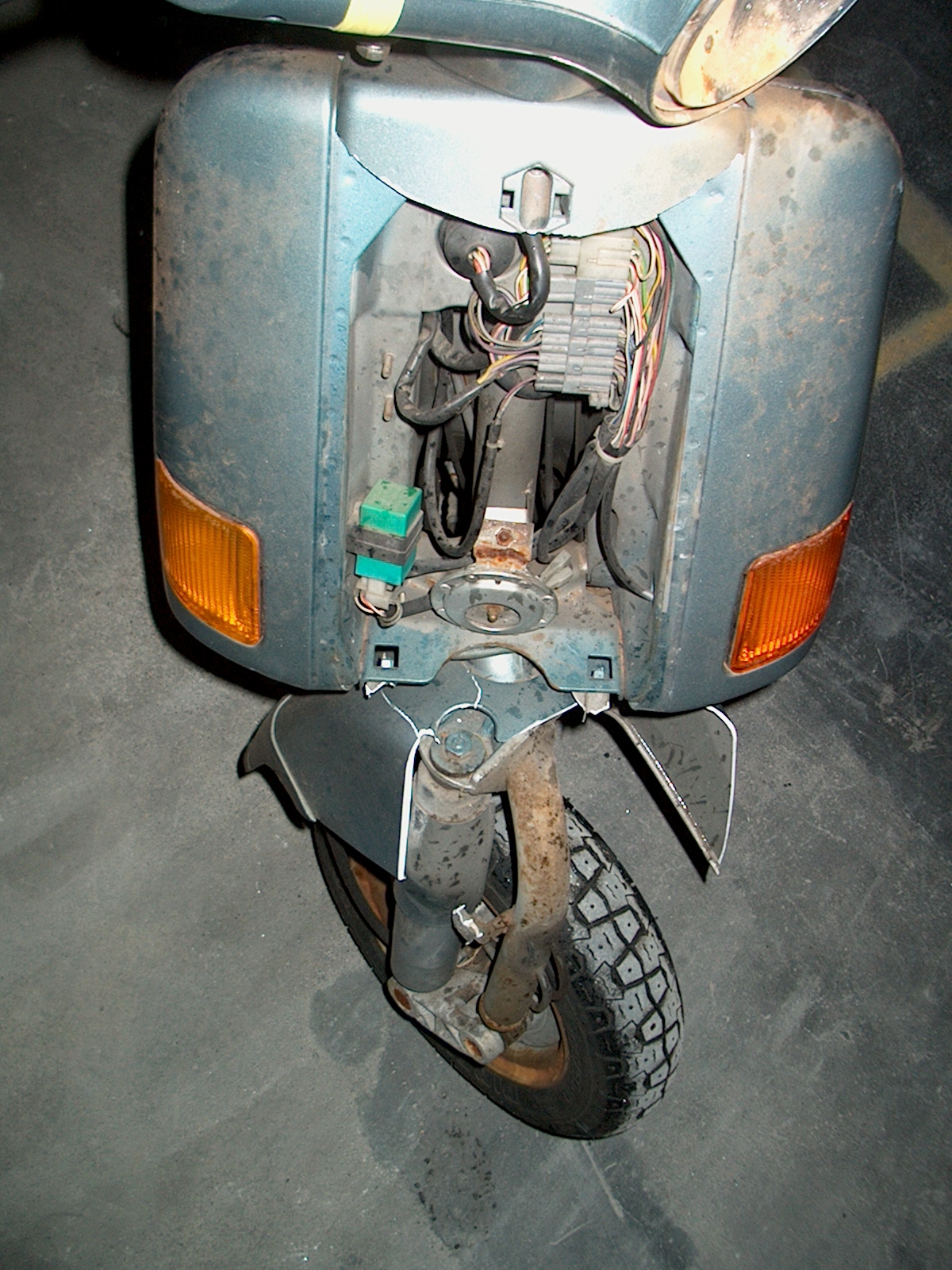

Hallo zusammen,
kann mir jemand bitte helfen und beschreiben oder bilderschicken wo der Hupengleichrichter steck bzw. eingebaut ist?
vorne in der Karkasse mal nicht!
Danke im voraus !
gruß gs
wenn sie ohne elestart ist sitzt der unter der KASKADE
wenn sie mit Elestart ist.... braucht sie keinen....hat dann ja ne Batterie....
Rita
PS siehste die zwei kleinen stehbolzen etwas oberhalt vom Blinkrelais....?? da gehört der drangeschraubt
