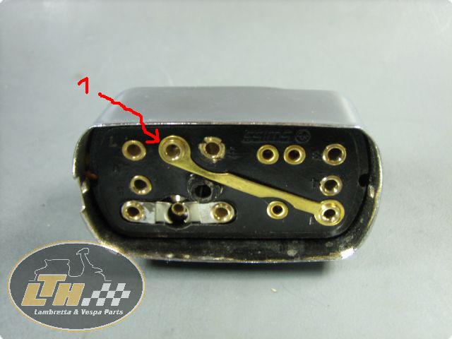

brauche ne kurze Anleitung für meine Schalterbelegung. Will nichts großartiges. Habe ne v50 auf 12V umgerüstet, Kabelbaum umgestrickt und bin mir jetzt nicht sicher wie mein neuer Schalter schaltet, brauche nur: Licht (an/aus), Lenkerendenblinker, Kill
Kabel sind wie in der Standardfuffi: grün, rot, schwarz, gelb, blau, braun
Das ist mein neuer Schalter

Hm, gehe ich recht in der Annahme, dass ich mich bei dieser Art von Schalter entscheiden muss, ob ich an die 1 (also die Stromversorgung) den Saft vom Spannungsregler oder den vom Blinkerrelais anlege? Sprich, also entweder Blinker und blinkendes Licht oder Licht und konstant leuchtende Blinker haben kann?

Könnte man damit also Blinker und Licht schalten?
Ja oder nein würde mir schon reichen, wenn nein, dann verkaufe ich das Ding halt wieder, wenn ja, dann wärs nett wenn mir jemand erklärt wie's geht :-D

Nein.
Das, was wie ein Blinkerschalter aussieht und womöglich sogar 3 Rastungen besitzt, ist der Umschalter für Abblend- auf Fernlicht.
Wobei lt der T5-Seite die Mittelposition nicht "aus" ist, sondern "beides zugleich an". :-D
Wenn du den Schaltplan genau anschaust, der zu diesem Schalter passt, so wirst du im Fall zusätzlicher Blinker auch einen Blinkerschalter am Schaltgriff (also links) finden.
Merke: Es gibt keinen Schalter für Rundlichtlenker, der gleichzeitig Blinker- und Fern-/Ablendfunktion abdeckt.
