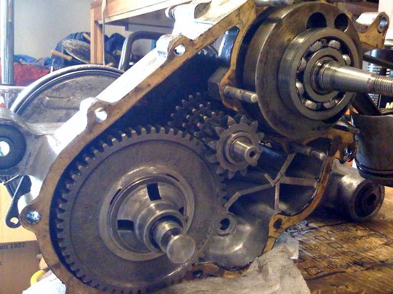

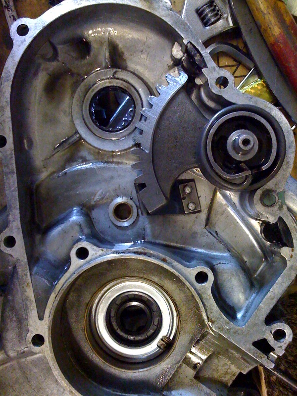

Nun habe ich den Motor zum dritten Mal ausgebaut und aufgemacht...langsam nervt es ;(
Ich habe die Vermutung das es gar nicht an der Kupplung liegt. Wie die in dem Motor funktioniert habe ich nun verstanden. Durch den Druck durch den Pilz kann sich das "Innenleben" der Kupplung bewegen/drehen und somit wird der Antrieb durch die Kurbelwelle unterbrochen.
Das Getriebe habe ich auch nochmal überprüft. Die Zahnräder vom Getriebe greifen alle perfekt in den Tannenbaum.
Mir ist vor dem Motorausbau aufgefallen, dass der Roller im Leerlauf sich vorwärts rollen lässt. Rückwarts ging es aber fast gar nicht. So als ob ein Gang drin wäre??
Ich habe irgendwie den Kickstarter + dieses einzel Ritzel im Verdacht. Nur den Kicker kann man ja nunmal nicht falschrum einbauen und dieses Ritzel wird auf den Tannenbaum geschoben und packt mit den Zähnen in das letzte Zahnrad mit den Kerben. Komisch ist auch der Abrieb wo das Kickerritzel läuft.
Drei Fotos anbei ...
Was könnte das denn noch sein? So langsam gehen mir als Laien die Ideen aus....
gar keine scheibe wäre übrigens auch ne erklärung
hast du den scootercenterkatalog? falls ja, lies dir mal durch was da bzgl. der sprint und px-ritzel steht.
den unterschied in der ritzelhöhe muss man durch die entsprechende unterlegscheibe ausgleichen.
die phase muss richtung kuwe

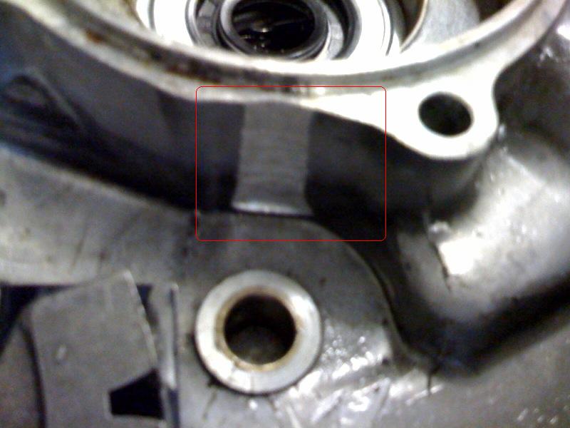

Wie können die Abschürfungen die ich auf dem Bild markiert habe entstehen? Da kommt vermutlich das rasseln her. Die entsprechenden Enden der Getriebestange gehen doch in passenden Vorbohrungen. Fragen über Fragen ...

nicht kicker, kulu, steht auf s. 156
phase ist die angeschrägte seite der scheibe, die muss zur welle hin, nicht zur kupplung.
die abschürfung kann ich mir auch nicht erklären
Vielleicht war das ja auch schon? Also die Abschürfung mein ich...
Die Abschürfungen sind ja in der Nähe des Kickstarters, dort wo das Ende des Tannenbaums reinkommt. Dürfte mit Kupplung nichts zu tun haben, oder?
