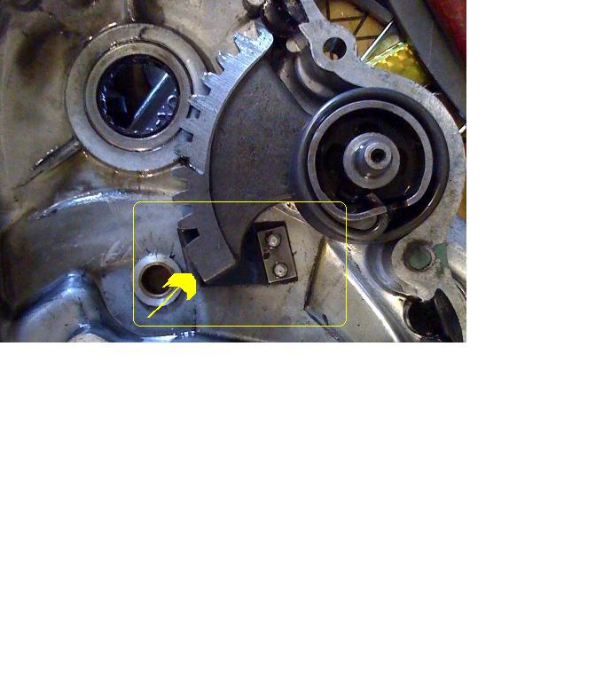

Die Abschürfungen sind ja in der Nähe des Kickstarters, dort wo das Ende des Tannenbaums reinkommt. Dürfte mit Kupplung nichts zu tun haben, oder?
Also ich glaube die Lösung ist ganz nah ;)
Das Kickerritzel muss unter den Kicker und darf sich vermutlich nicht mitdrehen, wenn der Motor läuft. Da das Ritzel aber direkt auf den Tannebaum geschoben wurde, hat es sich gedreht und so die Abschürfung erzeugt. Dadurch war auch das gerassel da. Therie ist noch nicht bestätigt, aber habs so im Gefühl ;)
Und die Kupplung wird wohl durch die fehlende Unterlegscheibe nicht 100% getrennt haben. Mehr kann es nicht sein., da sonst auch alles verbaut ist http://www.germanscooterforum.de/style_ima...cons/icon10.gif

ja richtig, aber beim einbau änderst du doch nix... das ritzel muss auf die welle und dann musst du beim zusammenbau mal den kicker betätigen damit das richtig rutscht.
ansonsten sollte da an die abgeschürfte stelle doch gar nix drankommen, auch das ritzel nicht
Hmm, aber wenn ich es auf die Welle packe, dann rutscht das Ritzel nicht unter den Kicker? Wenn ich es direkt auf der Welle habe, dann ist es dort "locker" drauf und kann vor und zurück bewegen, wodurch vermutlich das rasseln entsteht.
Wenn ich es unter den Kicker packe und dann die Welle beim zusammenbau reingreift, dann wird das Ritzel nur betätigt, wenn der Kicker getreteten wird und sonst bleibt es bewegungslos?
Ich mache heute Abend mal ein Foto wie ich mir das vorstelle...Finde immer nur Anleitungen zur PX Montage mit der Feder die unter das Ritzel soll. Bei der VBB ist keine Feder da, sondern dieses Blech und am Kickerende ist etwas wohl, wo genau das Ritzel teilweise rein passt.

ist eventuell das kickerritzel total abgenudelt?

Hmm, muss ich gleich mal schauen ... so ne Scheibe ist mir gar nicht aufgefallen ...
Wenn ich den Kupplungshebel ziehe, dann geht der Kicker ins Leere, daher scheint da alles ok zu sein.
Nun habe ich den Motor zum dritten Mal ausgebaut und aufgemacht...langsam nervt es ;(
Ich habe die Vermutung das es gar nicht an der Kupplung liegt. Wie die in dem Motor funktioniert habe ich nun verstanden. Durch den Druck durch den Pilz kann sich das "Innenleben" der Kupplung bewegen/drehen und somit wird der Antrieb durch die Kurbelwelle unterbrochen.
Das Getriebe habe ich auch nochmal überprüft. Die Zahnräder vom Getriebe greifen alle perfekt in den Tannenbaum.
Mir ist vor dem Motorausbau aufgefallen, dass der Roller im Leerlauf sich vorwärts rollen lässt. Rückwarts ging es aber fast gar nicht. So als ob ein Gang drin wäre??
Ich habe irgendwie den Kickstarter + dieses einzel Ritzel im Verdacht. Nur den Kicker kann man ja nunmal nicht falschrum einbauen und dieses Ritzel wird auf den Tannenbaum geschoben und packt mit den Zähnen in das letzte Zahnrad mit den Kerben. Komisch ist auch der Abrieb wo das Kickerritzel läuft.
Drei Fotos anbei ...
Was könnte das denn noch sein? So langsam gehen mir als Laien die Ideen aus....
Könnte es sein, dass das Kickstarterritzel einfach falsch rum auf der Welle sitzt, wobei ich nicht hundert prozentig sicher bin.
Gruß,
Marc
