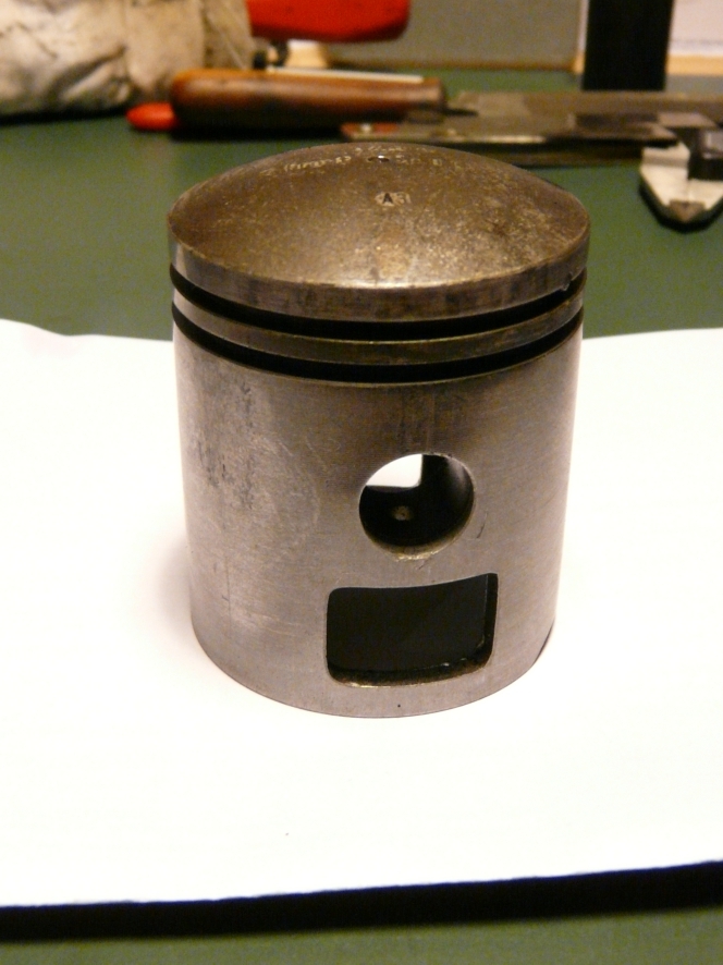

habe gerade einen GS3 Kolben etwas aufgearbeitet - Klemmerspuren beseitigt und den Kobenboden gesäubert und dabei bemerkt, dass es kein Piaggiokolben ist.

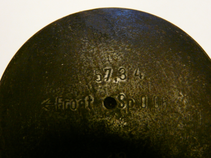

Ist wohl 2. Übermaß für 57,4er Zylinder, Durchmesser soll 57,34mm sein- 0,06mm Laufspiel sind angegeben. Gemessen hab ich zwischen 57,15 und 57,25 unterm 2. Ring.
Taucht das noch was? Und kennt jemand den Hersteller nach dem Bilder oder an dem kleinen Logo:

das sieht für mich wie ein KS aus, allerdings irritiert die englische beschriftung "front".
entscheidend ist der verschleißzustand des kolbenhemdes und der quetschkante im zylinder. letztere mal mit 1000er naß anschleifen und prüfen. bei positivem ergebnis würde ich lieber den alten kolben mit neuen ringen und bolzen wiederverwenden, als den gpm- oder gol-schrott einzubauen. das langt locker für 15.000 km.
gruss
andreas
"KS" ist das Logo der Firma Kolbenschmidt in Neckarsulm, welche hochwertige Kolben auch für die Vespa produziert hat. Würde ich wenn noch in Ordnung wiederverwenden.
Prima. Danke für die Tips, die Klemmerspuren hab ich ja schon ein wenig verschliffen, das Kolbenhemd soll ja nicht zu glatt geschliffen sein, oder?
Habs jetzt mal bei 240er Querschliff belassen, der Guß scheint mir - im Vergleich zu einem ASSO -Polinikolben aus nem 177er - ziemlich hart zu sein.
Da der Zylinder keine Riefen hat werd ich's mal mit fein Ausschleifen versuchen, für genaue Innenmessungen fehlt mir leider das Werkzeug. :-D
Ciao Steffen
Falls der KS-Kolben doch zu viel Spiel haben sollte, gibt es noch die Möglichkeit das Neckarsulmer Qualitätsprodukt mit eine Grafit-Beschichtung zu versehen und den Zylinder leicht nachzuhohnen. Die Kosten halten sich in Grenzen, aber die Klemmneigung dürfte dank KS-Qualität plus Beschichtung deutlich nachlassen.
