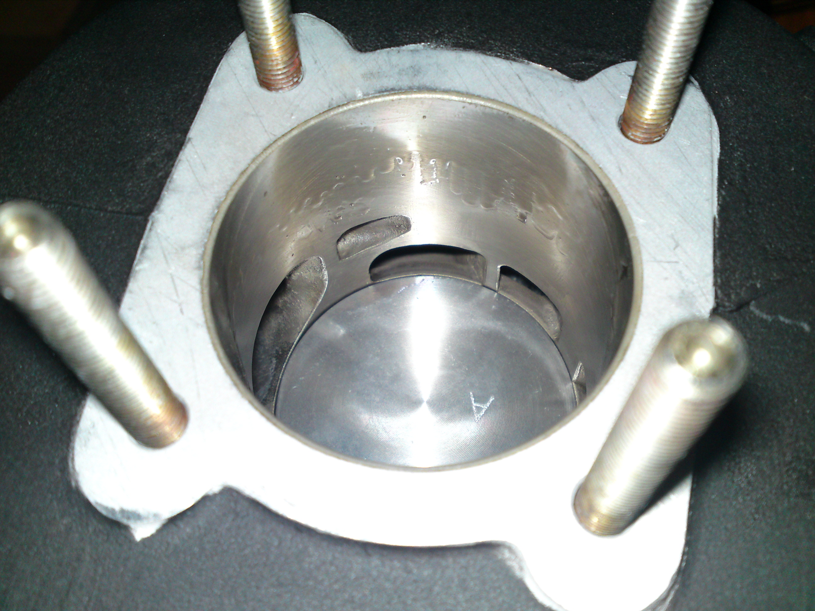

hab bei meinem polini nen geänderten malossi kopf vom worb verbaut. und ne QK von 1,75mm (obwohl auf dem beipackzettel steht QK 1,0mm) weiss jemand warum das so sein kann?
Danke
Danke
Den habe ich auch vor Jahren gekauft. Bei einem p&p Polini waren es bei mir auch ungefähr 1,8mm. Ich habe den Zylinder mit Glasplatte und Schleifpapier oben abgeschliffen. Das dauert zwar, ist aber machbar.
hab´s a bissle verplant, weil ich meinen zylinder letzte woche höhergesetzt habe und schon oben abgedreht habe und fertig montiert.
hab mich eigentlich auf den zettel verlassen
also kann ich jetzt wieder anfangen :-D
