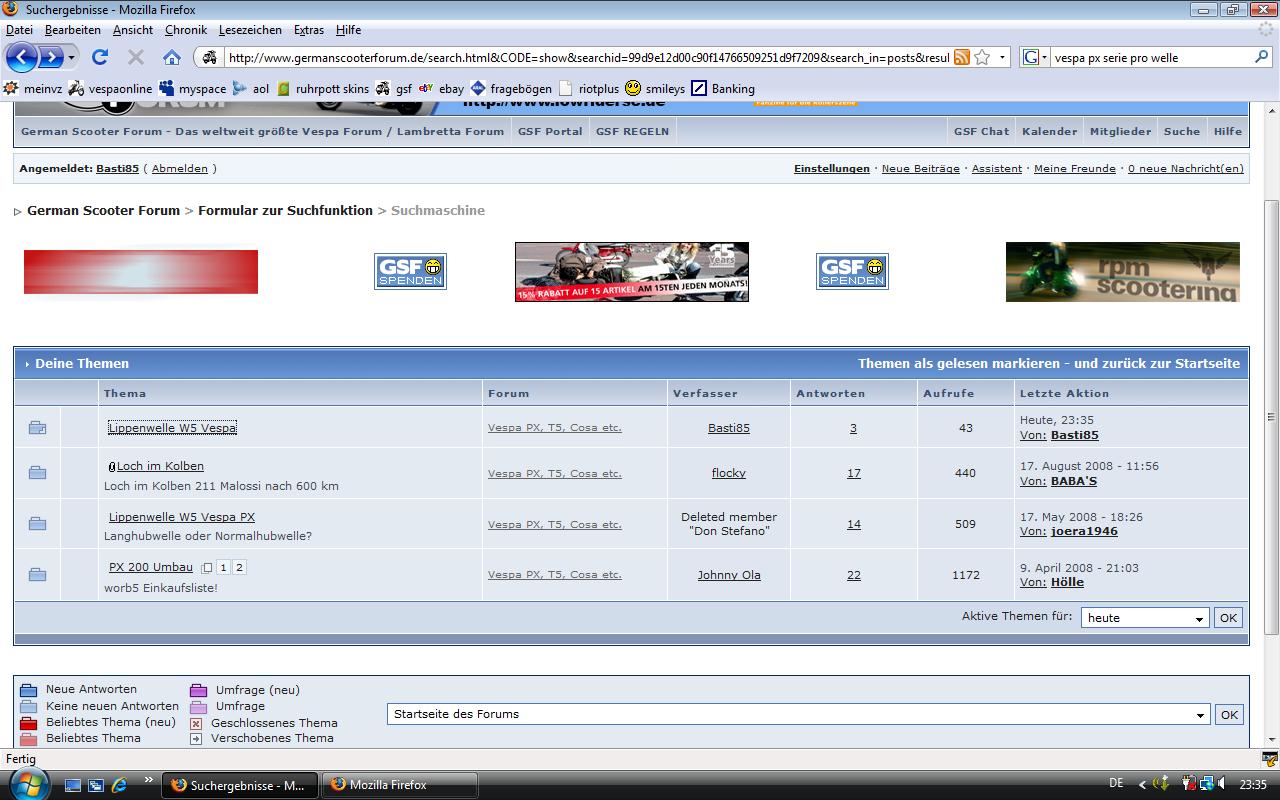

denn zeig mal her dein suchergebniss! da steht nix von der 125er LHW :-D
Bearbeitet von Basti85
Also ich hab nach kurzer Suche zunindest mal nen Thread gefunden wo DU Dich nach dem Verbau einer Langhubwelle in der 125er erkundigst.

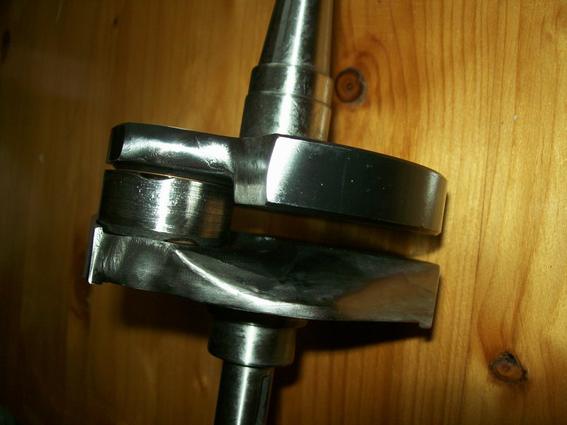

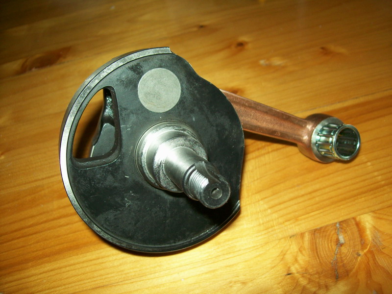

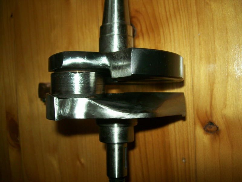

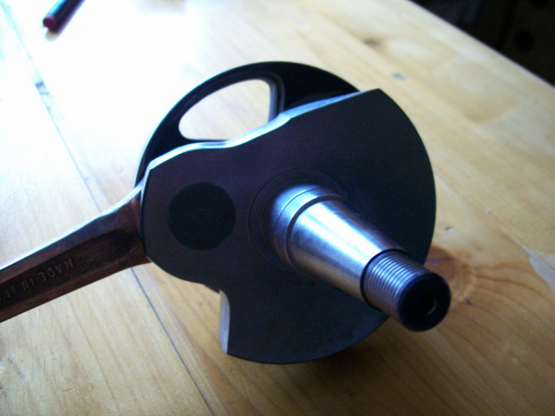

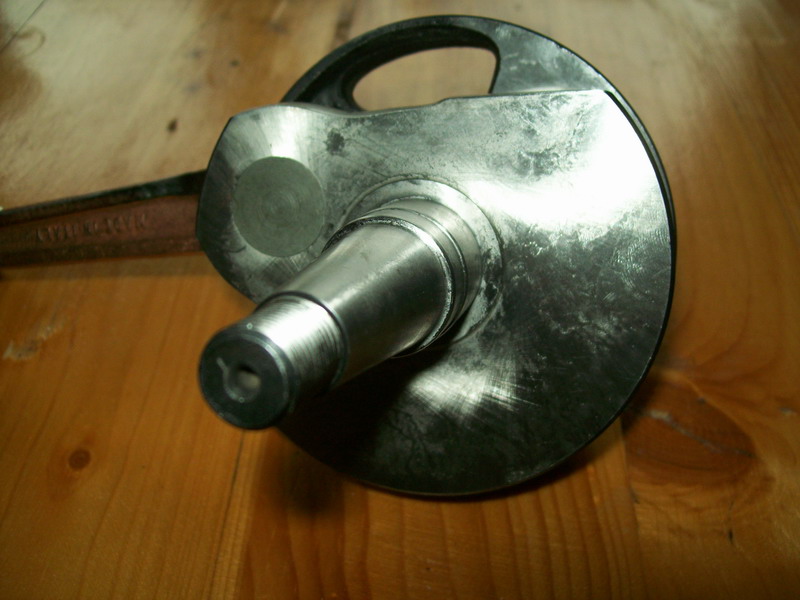

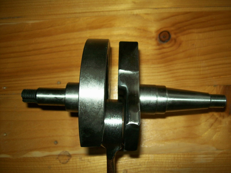

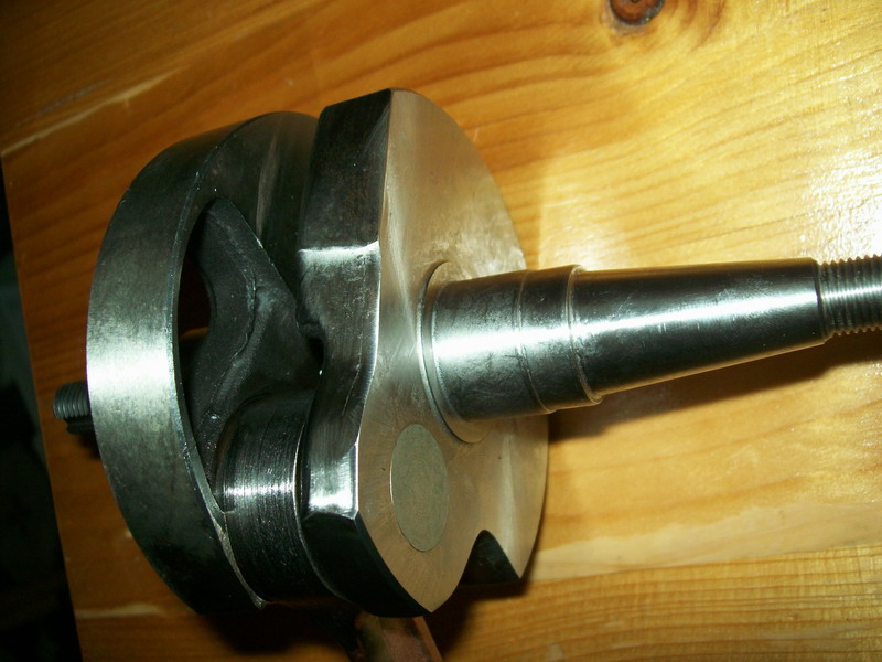

Hier mal ein paar Bilder meiner Worb5 Lippenwelle.
Jetzt könnt Ihr verstehen warum ich die nochmal zu Kaba geschickt habe!

Ich habe aus Faulheit für meinen 200er Motor auch eine W5 Langhublippe bestellt. Es kam dann eine Welle an, wie oben auf den Fotos zu sehen.
Habe dann doch selbst noch mit der Miniflex Hand angelegt, und den Hubzapfen verlasert (in nem befreundeten Dentallabor).
Fazit: Kann sein, dass es keinen Leistungsunterschied bringt, ich glaube aber doch dass sich die Mühe (oder kabas Leistung) lohnt. Ist einfach viel mehr Material, dass bei der W5-Welle im Gasstrom "hackt"....
