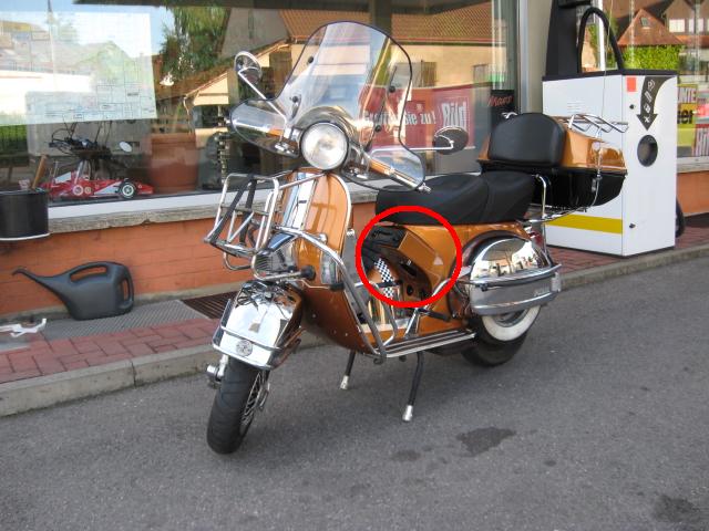

wenn ich nochmal viel zeit habe dann verbaue ich den verstärker auch an ner anderen stelle - den platz im gebäckfach kann man besser nutzen
evtl kann man den auch vorne (in fahrtrichtung) an die gsf-box unter der seitenbacke schrauben - da sollte noch genug platz sein
bei meinen eigenbausperrholzkistchen reichte der platz jedenfalls für die mcfun die den topcasesub "befeuert" hat - backe ging problemlos drüber
