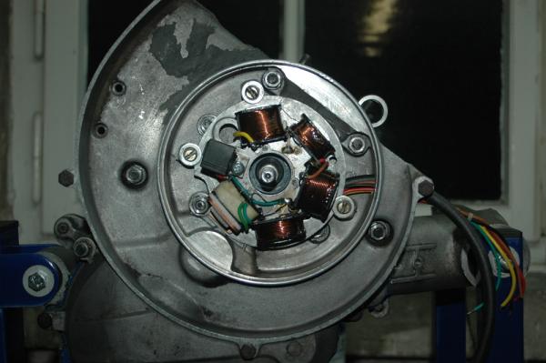

Zündung bei V50 umgebaut auf elektronische ZGP in Verbindung mit HP4 LüRa.
Minimalverkabelung Grün/Weiss/Rot an CDI, CDI an ordentlich Masse.
Die ZGP produziert Strom (Boardstromkabel und Grünes Kabel haben Saft)
Aber ich habe keinen Zündfunken.
Gibt#s evtl. noch Verstellmöglichkeiten am Pickup, die ich nicht probiert hab? kennt einer das Problem?
Bin für tipps dankbar!
/PP
CDI habe ich bereits an meiner PV ausprobiert, bzw. gegen funktionierende gewechselt. Ohne Kerze probiert auch. ZGP ist neu, daher wuerde ich gerne defekten Pick-up ausschliessen

So, eben ausprobiert und das Problem erkannt: Die "neue" ZGP ist ca. 2mm. "dünner" als die alte. Da die Spulen Strom erzeugen habe ich einfach U_Scheiben unter das Pickup gelegt und siehe da: ein wunderbarer Zündfunke.. :-D
Sprang anschliessend sogar zum ersten mal seit ca. 5 Jahren Garagen/kellerdasein wieder an!
