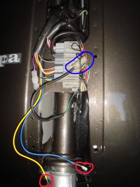

habe jetzt beim zusammenbauen vorne an der Kaskade einer PX 200 Lusso (ohne Batterie) mit dem originalen "alten" Kabelbaum und einer neuen Lichtschalter-Einheit von SIP irgendwie ein Kabel zuviel. Siehe Foto. Das blaue ist das was schon "immer" da war, eines von beiden, dem blauen oder gelben Kabel, ist jetzt irgendwie zuviel.
Das Grün-Schwarze (das originale) gehört wohl zur Hupe. Bleibt nichts anderes übrig. Nur welches von den beiden anderen gehört dann noch zur Hupe ?
Ich denke daß das blaue "neue" Kabel von der neuen Licht-Schalter-Einheit mit dem grün-schwarzen zusammengeklemmt werden muß, bin mir aber nicht sicher. Oder bleibt eines einfach ohne Anschluß ? Vielleicht hat ja jemand schon mal das gleiche Problem gehabt und weiß wie es richtig gehört.
Danke schon mal.
Stephan
es gibt bei den späten lusso`s ("my") unterschiedliche schalter,
weil andere länder, andere sitten: option lichthupe oder so`n quatsch. was genau funktioniert denn nicht, eigentlich??
Es ist wohl so, daß Blau und Gelb für die Hupe sind und das Grün-Schwarze Kabel somit überflüssig wird.
Nicht-Funktionieren tut noch garnichts, weil mein Roller noch nicht wieder läuft. Aber ich denke, daß das blaue Kabel wohl Masse ist und Gelb das Signal und man im Endeffekt Grün-Schwarz mit Blau verbinden kann.
Aber ob das wirklich so ist werde ich noch posten wenn ich es durchgemessen habe.
Gruß, Stephan

gelb und blau ist für scharre..... führt wechselstrom
und muß hupentaster als öffner haben (2* gelb + 2*blau)
Rita
habe an einer my einen neuen schalter mit dem zusätzlichen kabel verbaut. habe es einfach weggelassen bzw. nicht angeklemmt. eins für die hupe und da andere los liegen...
alles funzt--
