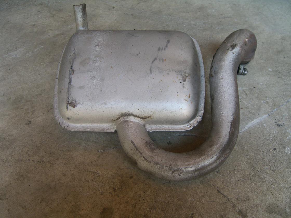

    • Ich fahr die Box mit nem 2en Schlitz und an 1er Feder aufgehängt ohne die Klemmschelle.    Da sabbert nix. Wenn der Motor vernünftig eingestellt ist sabbert da nix.

    • Mal was zur Lautstärke, die Polini Box ist jetzt ca 10000km verbaut noch immer dicht und nix gerissen…. Aber deutlich lauter als zu Anfang, mit dem neuen luftigen Helm röhrt das heftig, nervt irgendwie…..   grigi

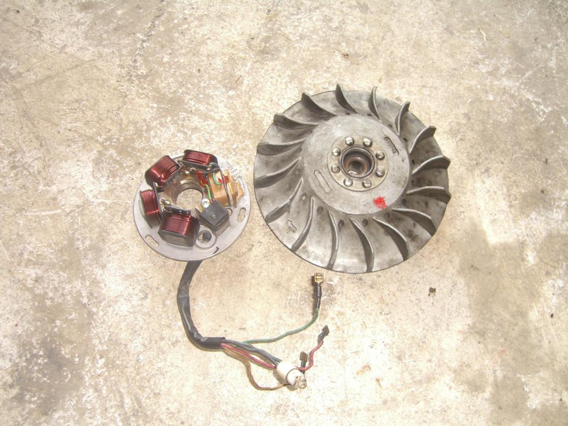

    • Ja dann baust Du ganz normal die Vape AC da rein die ist ja nicht anders wie die Lusso ZGP. Den Regler lässt Du drin. Ich habe 2008 meine PX alt auf eine Parmakit Zündung umgebaut , Cosa Regler rein ein paar Kabel ändern fertig.
